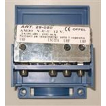

salve ragazzi ho una antenna logaritmica ed ho una centralina con i seguenti imput :
e una scatoletta con 1 ingresso c'è scritto: OUT
2 ingresso c'è scritto : VHF
3 ingresso c'è scritto : UHF
4 INGRESSO C'è scritto: UHF
questa centralina non ha bisogno di corrente elettrica quindi non è alimentata è una piccola scatoletta
mi dite come collegare il cavo che scende dalla antenna cioè dove dovrei collegare il cavo che scende dalla antenna è dove dovrei collegare il cavo della antenna che va dietro la tv , grazie mille in anticipo , ah è se vorrei collegare altre tv come fare , ciao grazie mille !!

salve mir la scatoletta cioè la centralina non c'è scritta la marca forse si e cancellata , comunque ho trovato su internet ed è simile a questa anzi e proprio uguale è dove sta quel connettore da solo in foto cioè piu distaccato dagli altri quello è l'out poi viene vhf uhf uhf , come collegarla ??

lidia ha scritto:una scatoletta con 1 ingresso c'è scritto: OUT
Quindi, potremmo dire che quella sia un' uscita?
Non avendo alcun segnale da miscelare, direi che quello che hai potrebbe essere un amplificatore, ma non saprei nemmeno dirti se sia necessario al tuo scopo.
Il fai da te antennistico, puo` portare in taluni casi una grossa frustrazione personale e correlati esborsi economici privi di utilita`.
A questo punto, ti direi di fare una prima prova collegando la TV o il decoder DT, direttamente alla log, senza passare dalla scatoletta.

:-) Infatti quello è un miscelatore-amplificatore che va alimentato a 12 V (l'alimentatore si collega sul cavo di antenna in uscita) con due ingressi UHF e uno VHF; con una sola antenna logaritmica non serve; potresti al limite comunque usarlo come amplificatore ma serve il suo alimentatore "dedicato"; per collegare più apparecchi a una sola antenna serve un derivatore. O_/

Ho fatto una ricerca come Offel 28-050 e ne ho dedotto che si tratta di un comune amplificatore da palo.
Nel catalogo la foto è diversa, immagino sia il nuovo modello (nella speranza che non abbiamo cambiato codici).

Le logaritmiche esistono in tante versioni, potrbbe andare bene anche l'amplificatore che hai postato, collegando la logaritmica sotto UHF, ci sono zone dove i ripetitorI trasmettono tutti i canali in UHF, altri invece trasmettono la maggior parte dei canali in UHF e in parte (es. la RAI) in VHF.
Allego uno schema dove si può vedere che l'amplificatore da palo, ha in entrambi lati un solo connettore.

:-) Aggiungo che generalmente l'alimentatore di quei cosi esce con due prese per collegare due diverse linee/apparecchi TV.
