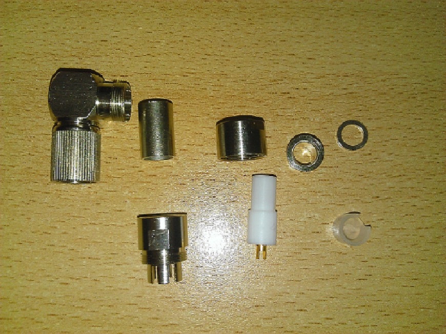

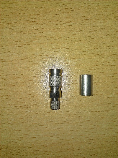

salve a tutti mi presento sono nuovo del forum mi chiamo vincenzo,
vi scrivo perché ho alcune domande da porvi.
pochi giorni fa mio padre ha riportato a casa questi adattatori nell'immagine, sono tutti quanti dentro le buste all incirca una ventina e al di fuori delle buste ce scritto atelco (componenti elettronici per telecomunicazioni), poi
ho un'altra bustina nel quale non ce scritto niente pero i pezzi all'interno sono marchiati compel.
volevo chiedervi innanzi tutto cosa sono? io avevo ipotizzato degli adattatori per le fibre ottiche anche perché sono andato sul sito della compel pero non sono riuscito a ritrovare i pezzi in questione.
poi volevo sapere anche quanto costano?
come faccio ad allegare le foto? perche non me le carica.
grazie in anticipo.

[4] Re: Adattatori compel?
Messaggioda Foto UtenteMax2433BO » 9 ago 2014, 17:10
Vista la forma a lamelle del pezzo dell'immagine inferiore, forse potrebbe trattarsi di un connettore SMZ 90° a crimpare (forse le due immagini sono la coppia maschio femmina serie SMZ):
http://www.genex.it/assets/files/Inf.%20Tecnic.%20Coassiali/SMZ.pdf
http://www.genex.it/assets/files/97/971449tp.pdf
http://www.genex.it/assets/files/97/971049tp.pdf
... forse, ehh!! :mrgreen:

[5] Re: Adattatori compel?
Messaggioda Foto Utentevinz11 » 9 ago 2014, 18:02
grazie della risposta max, mica sapresti dirmi anche il prezzo perche vorrei venderli su ebay? grazie.

[6] Re: Adattatori compel?
Messaggioda Foto UtenteMax2433BO » 10 ago 2014, 16:00
L'unico prezzo che sono riuscito a ricavare dal web è quello relativo ad un connettore simile a quello a 90° che RS vende a poco più di 3,50 euro...

[7] Re: Adattatori compel?
Messaggioda Foto Utenteblbio » 10 ago 2014, 22:23
Ciao, quelli sono bocchettoni coassiali usati in telefonia, negli anni passati venivano usati su tutti i collegamenti coax defli apparati, poi superati da un modello più piccolo, credo che difficilmente riuscirai a venderli, se fosse così, sarei ricco.
Ciao Fabrizio

[8] Re: Adattatori compel?
Messaggioda Foto Utenteblbio » 10 ago 2014, 22:26
Il modello sotto è quello vecchio n2, quello sopre è quello nuovo n3, prendono il nome dalla tecnologia degli apparati.

[9] Re: Adattatori compel?
Messaggioda Foto Utentevinz11 » 11 ago 2014, 0:33
grazie della risposta, da come ho capito quelli nella seconda foto difficilmente li venderei, ma invece quelli della prima potrei venderli?? a che prezzo e con quale nome (dovrei venderli su ebay).

[10] Re: Adattatori compel?
Messaggioda Foto Utenteblbio » 11 ago 2014, 15:17
Ciao, credo che scrivendo "bocchettone coax N3", chi lo cerca, capisce di cosa si tratta, il problema è che la femmina non immagino chi potrebbe averla, se non gli apparati dedicati, inoltre portano un coax molto piccolo.
