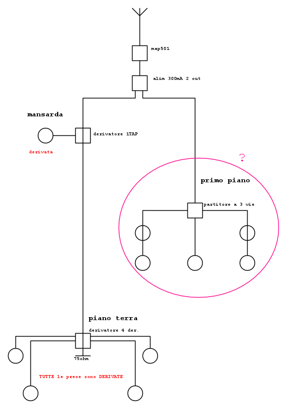

Buonasera ragazzi,
vorrei chiedervi un chiarimento, sto ristrutturando un appartamento sito al piano terra della mia casa (composta da 2 piani più mansarda).
con l'avvento del digitale terrestre rinnovai tutto l'impianto tv, ma l'appartamento al piano terra non è mai stato collegato in quanto precendentemente non era di mia proprietà.
adesso, con la ristrutturazione, vorrei collegare l'antenna ma ho un dubbio su quale componente utilizzare.
La situazione attuale è questa:
ANTENNA (3 moduli: VHF, UHF21-37, UHF38-69)
AMPLIFICATORE (se non sbaglio un fracarro MAP501, comunque ha 5 ingressi e 1 uscita)
ALIMENTATORE A 2 USCITE: - la prima uscita è collegata alla mansarda (1 presa)
- la seconda alla presa TV del primo piano (5 prese)
La soluzione più veloce per me sarebbe stata quella di sostituire l'alimentatore attuale con uno a 3 uscite...ma sinceramente non ho trovato nulla su internet e quindi penso non esista! :-|
Quindi ho pensato di collegare il piano terra ad un'uscita dell'alimentatore e primo piano e mansarda alla seconda uscita sfruttando un partitore...
per essere più chiaro:
Alimentatore - uscita 1 ---> piano terra (4 prese TV)
- uscita 2 ---> PARTITORE (2 uscite) |---> primo piano (5 prese)
|---> mandarda (1 presa)
Quello che mi chiedo, inoltre, è se un impianto del genere soffra, ovvero se ho bisogno anche di una centralina per gestire le 3 uscite per piano.
Grazie per l'aiuto!

Meglio se fai uno schema dell'impianto (con fidocadj) indicando marca e modello di ogni componente, incluse le prese.

Aggiungo uno schizzo dello schema dello stato attuale dell'impianto:
Amplificatore e alimentatore si trovano in una scatola di derivazione situata nella mansarda immediatamente dietro l'antenna (al max sono 2m di cavo)
allo stato attuale ricevono bene tutte le tv, quindi credo che l'impianto funzioni egregiamente.
Adesso però devo collegare un nuovo appartamento, sito al piano terra, e purtroppo dovrei far passare una parte di cavo esternamente, credo per scarsi 10m, in quanto tra il piano terra ed il primo non ci sono canaline...quindi vorrei sapere quali sono le apparecchiature che mi consigliate di installare per servire il piano terra.
come vi dicevo ho un alimentatore le cui 2 uscite sono attualmente collegate a mansarda e primo piano. Se collego un'uscita al piano terra e all'altra uscita collego un derivatore a due uscite per servire mansarda e primo piano, è la soluzione giusta? Oppure ho bisogno di altro?

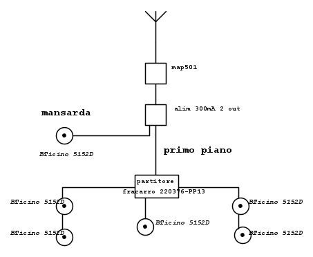

alexpetros ha scritto:allo stato attuale ricevono bene tutte le TV, quindi credo che l'impianto funzioni egregiamente.
Funzionerà, non lo metto in dubbio, ma se è come da tuo schema (mancano i modelli delle prese e del partitore), la distribuzione è completamente sbagliata.
Non si possono mescolare in quel modo le prese passanti con le derivate... e nemmeno servire prese derivate direttamente con partitori... le linee non sono equilibrate e nemmeno correttamente chiuse...
alexpetros ha scritto:Adesso però devo collegare un nuovo appartamento, sito al piano terra, e purtroppo dovrei far passare una parte di cavo esternamente, credo per scarsi 10m, in quanto tra il piano terra ed il primo non ci sono canaline...quindi vorrei sapere quali sono le apparecchiature che mi consigliate di installare per servire il piano terra.

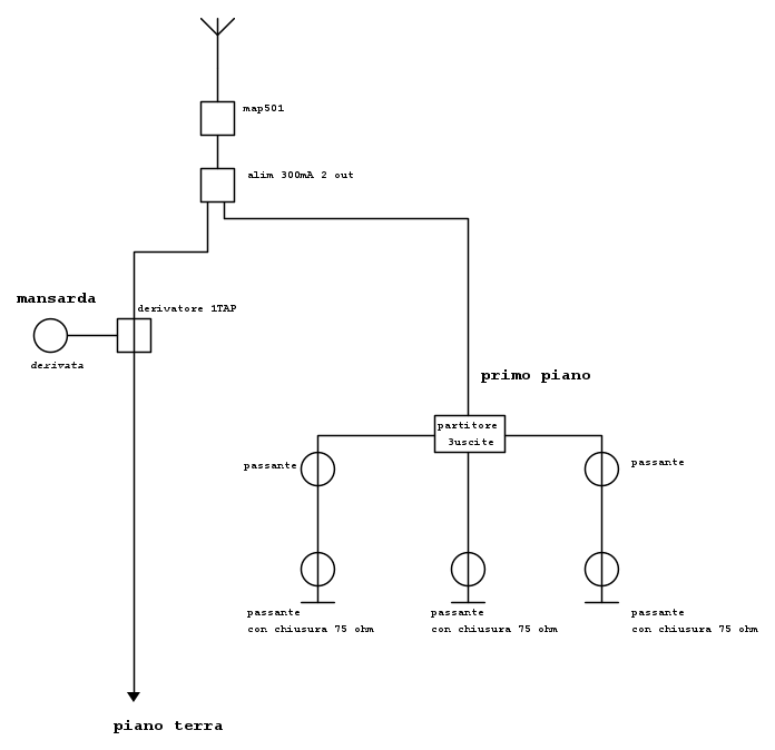

Tralasciando completamente gli errori del primo piano, semplicemente per una questione di "bilanciamento", troverei più corretto usare un'uscita dell'alimentatore solo per il primo piano e all'altra collegare un DERIVATORE ad 1 USCITA DERIVATA (per la mansarda) ed utilizzare la sua USCITA PASSANTE per la calata del piano terra (e lì quante prese ci saranno?)
Potrebbe essere così, ma per dimensionare i componenti serve qualche dato in più...

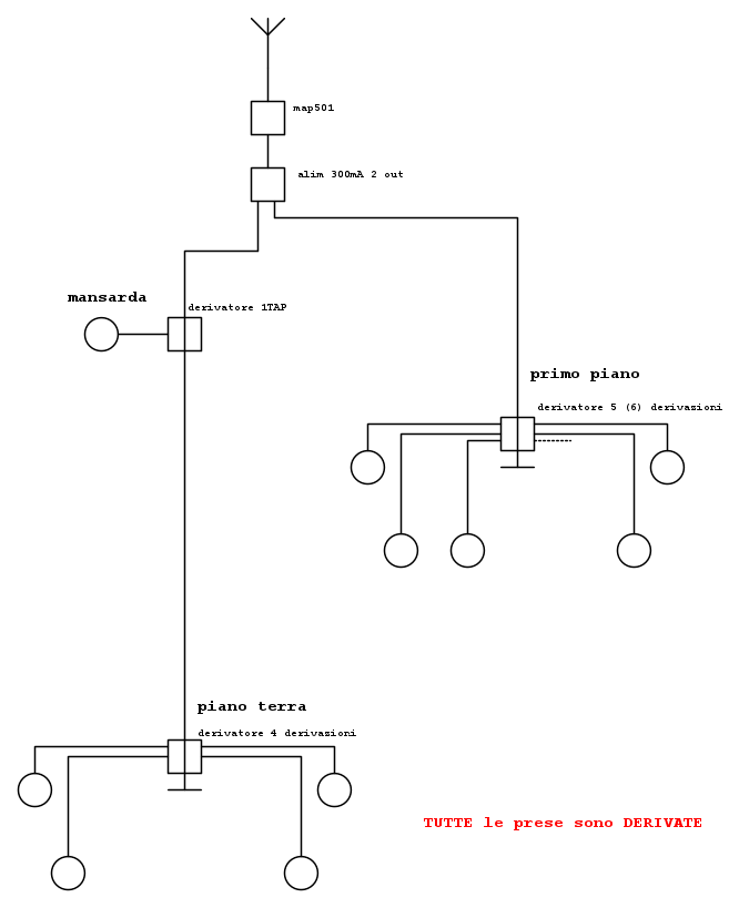

Innanzitutto vi chiedo scusa perché non sono mai preciso, ho rincontrollato tutto.
allora il partitore è un Fracarro 220376-PP13; le prese TV, ahimé, in realtà sono tutte derivate, e precisamente le Bticino 5152D. A questo punto, come dice angus, è ancora più assurdo che funzioni tutto bene.
rifaccio lo schema della situazione attuale:
al piano terra ci saranno 4 prese (al max 5)
a questo punto vorrei fare riferimento allo schema proposto da angus, quindi dovrei sostituire tutte le prese del primo piano (quella in mansarda può rimanere visto che nel nuovo schema deve essere collegata ad un derivatore).
se non dovessi sostituire le prese al primo piano, incontrerei dei problemi al piano terra? oppure no, essendo il collegamento effettuato "a monte"?

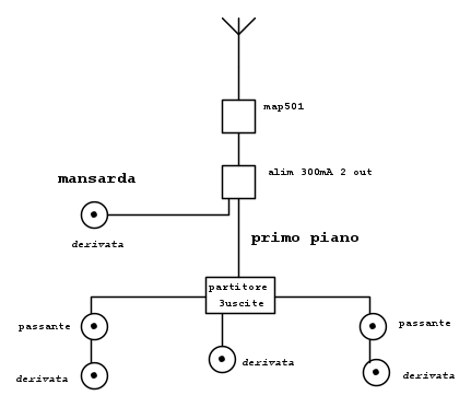

Forse non è necessario sostituire le prese, ma per procedere coi consigli ho bisogno di sapere alcune cose:
1. primo piano, nella scatola (o in qualche scatola di derivazione nelle immediate vicinanze) dove hai la prese Derivata "trasformata" in Passante, hai un po' di spazio?
2. primo piano, hai possibilità di passare due cavi in più in modo da avere ogni presa col suo cavo indipendente che arriva al PP13 (che andrà sostituito) ?
3. per curiosità, come hai fatto a collegare due cavi in una 5152D, visto che ha un solo morsetto? :roll:

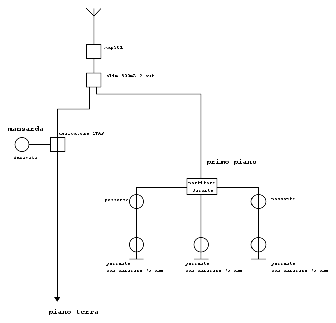

Se realizzabile, l'idea sarebbe questa:

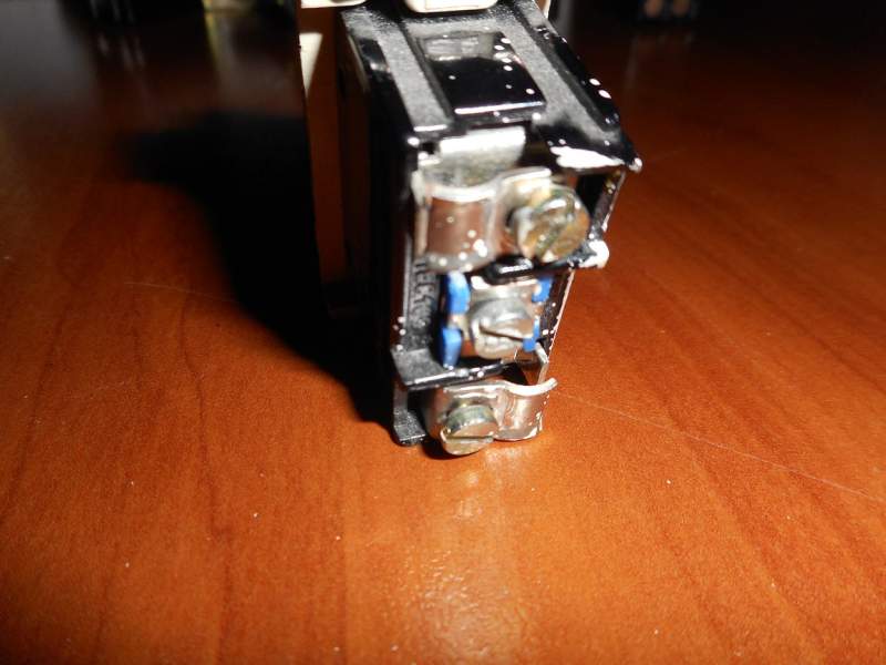

la presa in questione ha due morsetti:
foto prelevata da internet ma la mia è identica (sulla scatola recita: art.5152/d Z0=75 Ohm).
e comunque ci tengo a precisare che tali prese non le ho installate io, ma lo fece l'elettricista circa 20 anni fa quando i miei genitori ristrutturarono l'abitazione (risalente agli anni 70).

In effetti i morsetti sono 2, ma come si vede chiaramente la vite che stringe l'anima del cavo coassiale è unica...
quindi di fatto va considerata come se avesse un solo morsetto... utilizzarla da passante... [-X

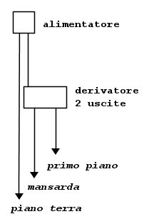

Comunque, visto che l'impianto è vecchio, se non vuoi fare modifiche al primo piano... puoi anche provare a lasciare tutto com'è.
Aggiungi il derivatore in mansarda, oppure direttamente all'uscita dell'alimentatore che va in mansarda e porta il cavo al piano terra. Da lì, visto che fai l'impianto nuovo, ti consiglio di mettere un derivatore con uscita passante chiusa e portare un cavo ad ogni presa.

Perfetto...adesso però vorrei capire perché bticino mette due morsetti quando se ne deve usare solo 1...oppure ha una funzione che però non è compatibile con le mie esigenze?
