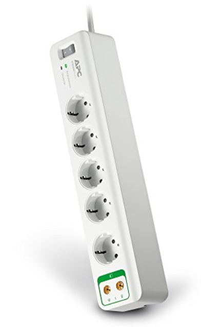

Messaggioda Foto UtenteFranco012 » 21 feb 2022, 14:01
Probabilmente non è il tuo caso, però dovresti verificare di non aver installato sul cavo TV qualche vecchio filtro di protezione da sovratensioni. Questi filtri sono impiegabili con l'analogico e il digitale terrestre 1^ versione, ma con il DVB-T2 dànno parecchi problemi.
Ho sperimentato personalmente che con questo filtro (che prima del DVB-T2 ha sempre funzionato):
Filtro per cavo antenna TV.
attualmente non si vede alcun canale RAI, ma solo qualche canale Mediaset ed altri privati.
Le cose peggiorano con questa multipresa con protezione video:
Multipresa APC (by Schneider) con filtro video.
In quest'ultimo caso, non si riesce a vedere alcun canale.
