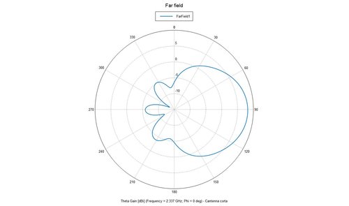

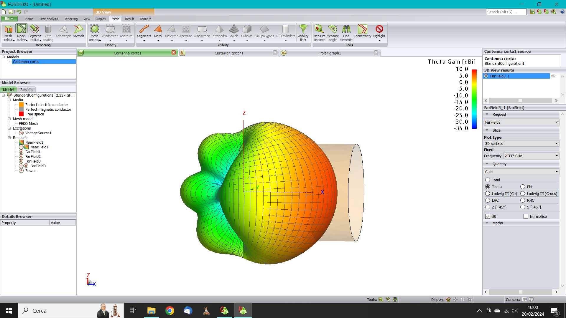

Messaggioda Foto UtenteSinuous » 20 feb 2024, 17:02
Lavorandoci un poco ho ottenuto un buon risultato. Circa 8dBi di guadagno e 52Ω di impedenza praticamente in assenza di parte immaginaria, ottenuti utilizzando uno stilo lungo: 8,6cm, sempre posizionato a 5cm dalla parete di fondo.

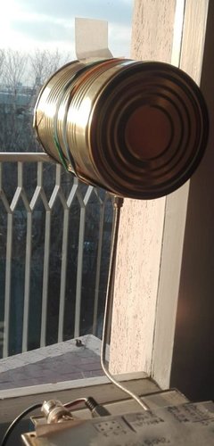

Messaggioda Foto UtenteMarcoD » 25 feb 2024, 12:42
Per i pochi interessati alla discussione:
Ecco l'immagine dell'accrocchio durante le prime prove, pare funzionare più o meno come la yagi a 4 elementi su circuito stampato. O_/
