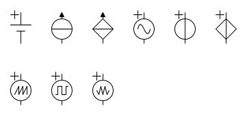

Messaggioda Foto UtenteEnChamade » 27 ott 2014, 12:14
In questi giorni sono un po' andato avanti nel pensare/implementare la EY cute library :mrgreen: . Ci ho lavorato nel senso che mano a mano mi servivano i simboli li ho revisionati o rifatti e ho cercato di completare la famiglia.
Ecco dove sono arrivato.
Sezione "Componenti passivi"
Sezione "Diodi"
Sezione "OpAmp"
Sezione "Riferimenti"
Sezione "Sorgenti e batterie"
Sezione "Trasformatori"
Questo è solo una proposta e sono ben accetti consigli/suggerimenti. Devo ancora revisionare la parte inerente i transistor.
Fatemi sapere.

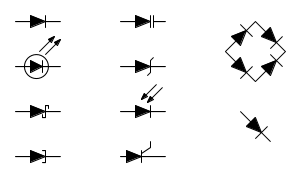

Messaggioda Foto UtenteDarwinNE » 27 ott 2014, 15:26
I simboli sono molto carini! :ok: :ok: :ok:
Bisognerebbe vedere uno schema intero disegnato con essi, per vedere se il risultato è armonioso.
I riferimenti non sono un po' piccolini?

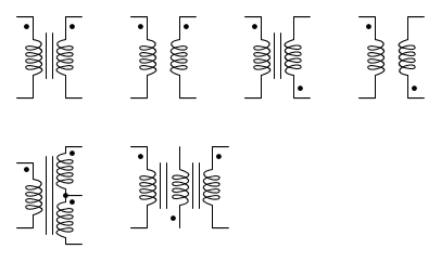

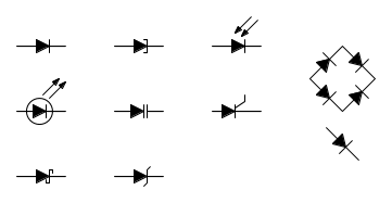

Nei diodi, i simboli mi paiono un po' "allungati", mentre le induttanze un po' "panciute". Le induttanze vanno ancora, ma i trasformatori mi paiono proprio un po' cicciotti :D

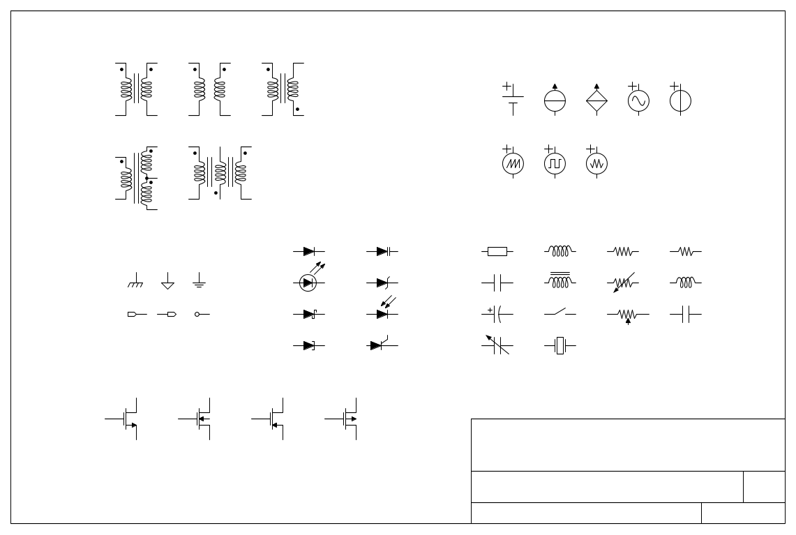

Messaggioda Foto Utentespud » 27 ott 2014, 17:39
Pensavo che sarebbe carino avere anche una scontornatura della tavola da disegno un po' piu semplice di quella che c'è ora, a me sembra piuttosto "carica".
Se siete d'accordo magari sta sera provo a disegnarne una e vediamo se è sufficentemente cute :D

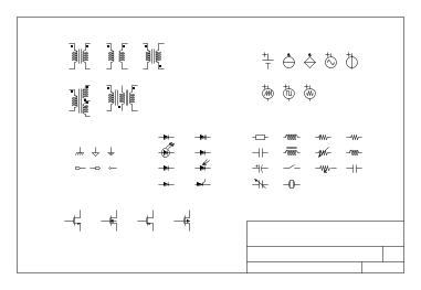

Messaggioda Foto Utentespud » 28 ott 2014, 0:19
Ecco io pensavo a un contorno molto easy tipo questo:
Dovrei rivedere un attimo le proporzioni per farlo stare ben centrato su un foglio A4 orizzontale ma il concetto è questo.
Tra l'altro sembra che i simboli stiano davvero bene inseme, è un gran bel lavoro secondo be :ok:

DarwinNE ha scritto:Nei diodi, i simboli mi paiono un po' "allungati", mentre le induttanze un po' "panciute". Le induttanze vanno ancora, ma i trasformatori mi paiono proprio un po' cicciotti :D
Per i diodi avevo lo stesso dubbio. Visto che me lo segnali anche tu, li ho revisionati. Ecco il risultato:
Non capisco invece cosa intendi per panciute. Troppe spire?

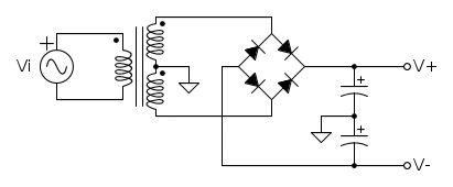

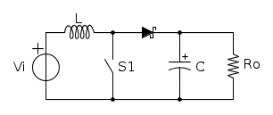

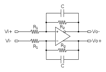

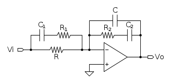

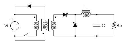

DarwinNE ha scritto:Bisognerebbe vedere uno schema intero disegnato con essi, per vedere se il risultato è armonioso.
Ecco alcuni risultati ottenuti con la "EY cute library":
Il boost:
Circuiti con Opamp:

e un po' di trasformatori:

Gli schemi sono molto belli :ola:
