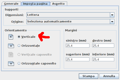

Aggiornamento:
1) Se si attiva l'opzione "Pagina orizzontale", quando si passa alla stampa, nella cartella "Imposta pagina" rimane selezionato "Orientamento - Verticale", ma, stampando, si ottiene effettivamente la stampa in orizzontale.
Schermata impostazioni stampante.png (47.91 KiB) Osservato 27782 volte

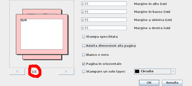

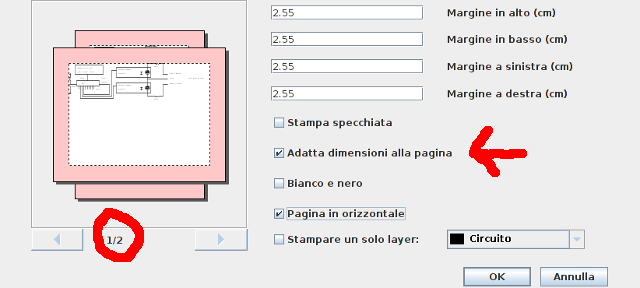

2) Selezionando l'opzione "Pagina orizzontale" e l'opzione "Adatta dimensioni alla pagina", compaiono 2 pagine da stampare (la seconda è vuota), mentre disattivando l'opzione "Adatta dimensioni alla pagina" c'è un'unica pagina da stampare.
Se si imposta la stampa di un unica pagina, opzione "Pagina 1 a 1" cartella "Generale" relativa alla stampa, vengono comunque stampate due pagine, di cui la seconda vuota.
Invece se la pagina è impostata come verticale, nell'anteprima di stampa, questo problema non si presenta.
3) Selezionando "Pagina orizzontale" non viene stampato nessun testo, solo la parte grafica (simboli e linee).

Per il disegno della pagina che si sovrappone, vedo abbastanza bene come procedere. Per la questione orientamento/stampa orizzontale, devo vedere, lì non ho le idee chiare e non so bene come procedere per il momento.
Per quanto riguarda il disegno che "sfora" erroneamente su due pagine, potrebbe essere un problema di calcolo delle dimensioni, mi servirebbe per favore il sorgente del disegno per riprodurre il problema.

Grazie Foto UtenteMax2433BO.
Ho lasciato passare un po' di tempo, ma non mi sono dimenticato del problema :ok:
Studiando un po' cosa accade, mi sembra che il problema non sia tanto l'anteprima di stampa, ma che sia legato a questo vecchio problema:
https://github.com/DarwinNE/FidoCadJ/issues/73
In pratica, la scalatura del testo non è sempre perfetta: in certi casi il calcolo delle dimensioni non è del tutto corretto e quindi l'anteprima di stampa sballa il numero delle pagine. Avevo discusso di questo problema in passato (non è proprio una cosa banale, sotto un certo punto di vista c'era una ragione per la quale FidoCadJ trattava il testo in quella maniera). Però adesso forse ho qualche idea per rendere più preciso il programma anche sotto questo punto di vista...
Per il resto, come buona risoluzione 2016 state facendo tutti pubblicità a FidoCadJ attorno a voi, veeeeroooo? :cool:
