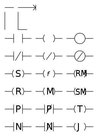

Dunque da questo disegno:
ho fatto questa libreria:
ledd.zip
(873 Byte) Scaricato 192 volte
Poi manualmente ho diviso la libreria ok, da quella gruppo (dove i simboli sono scentrati)
Un'altra cosa che ho notato. Sarebbe comodo se si potesse scegliere anche fra le cartelle esistenti di una libreria.

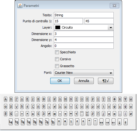

Messaggioda Foto UtenteDarwinNE » 24 nov 2012, 1:14
Ottimo lavoro! Domani provo tutto in dettaglio (anche l'inserimento dei simboli), ma direi che la direzione verso cui ci stiamo muovendo grazie al lavoro di Foto Utentephylum è ottima!
Ho visto le icone del look metal, che in effetti non sono bellissime con MacOSX, ma per il momento direi che vanno più che bene e sono adatte allo scopo. Vedremo se si riesce a trovare qualche grafico capace di dare una mano per quello (oso invocare Foto UtentePiercarlo?)

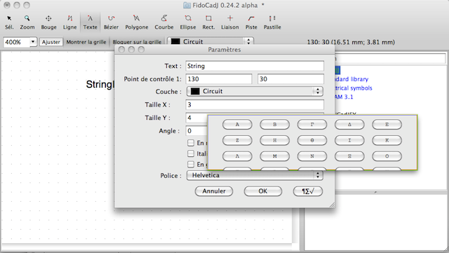

Segnalo qualche osservazione legata alla tastiera (era esattamente quello che intendevo), perlomeno nella versione che ho scaricato e provato stasera:
1 - la dimensione dei bottoni non sembra corretta con MacOSX, la finestra risulta troppo piccola ed appare un brutto bordo verde che non è molto elegante. Ecco cosa intendo (senza Quaqua):
Non ho guardato il codice, c'è forse un problema con GridLayout o qualcosa di simile? Immagino che Foto Utentephylum lo sappia meglio di me, non bisogna forzare troppo la taglia di un elemento, ma meglio affidarsi alla gestione automatica.
2 - La finestra con la tastierina non è modale (ottimo) e sparisce quando non c'è più bisogno di lei (ottimo). Però non c'è modo di far sparire la tastiera manualmente, lasciando aperta quella di introduzione del testo.
3 - Forse sarebbe meglio spostare la posizione del tastino con i simboli a fianco del campo di introduzione del testo, riducendo un po' quest'ultimo e lasciando in basso nella finestra i soli Ok e Annulla.
Comunque, complimentissimi, vi state muovendo ad una velocità impressionante! Adesso mi cerco un po' di messaggi di Foto Utentephylum per darle qualche voto :ok:

si prevedo di poterla nascondere dallo stesso pulsante del richiamo (toggle) ed eventualmente da un microtasto sulla stessa - dimensione e layout si - da quando è undecorated ho modificato più volte la dimensione e per il momento non segue un layout automatico - pero' su mac i tasti vengo veramente giganti XD e pensare che ho cercato di farli piccoli piccolini!
