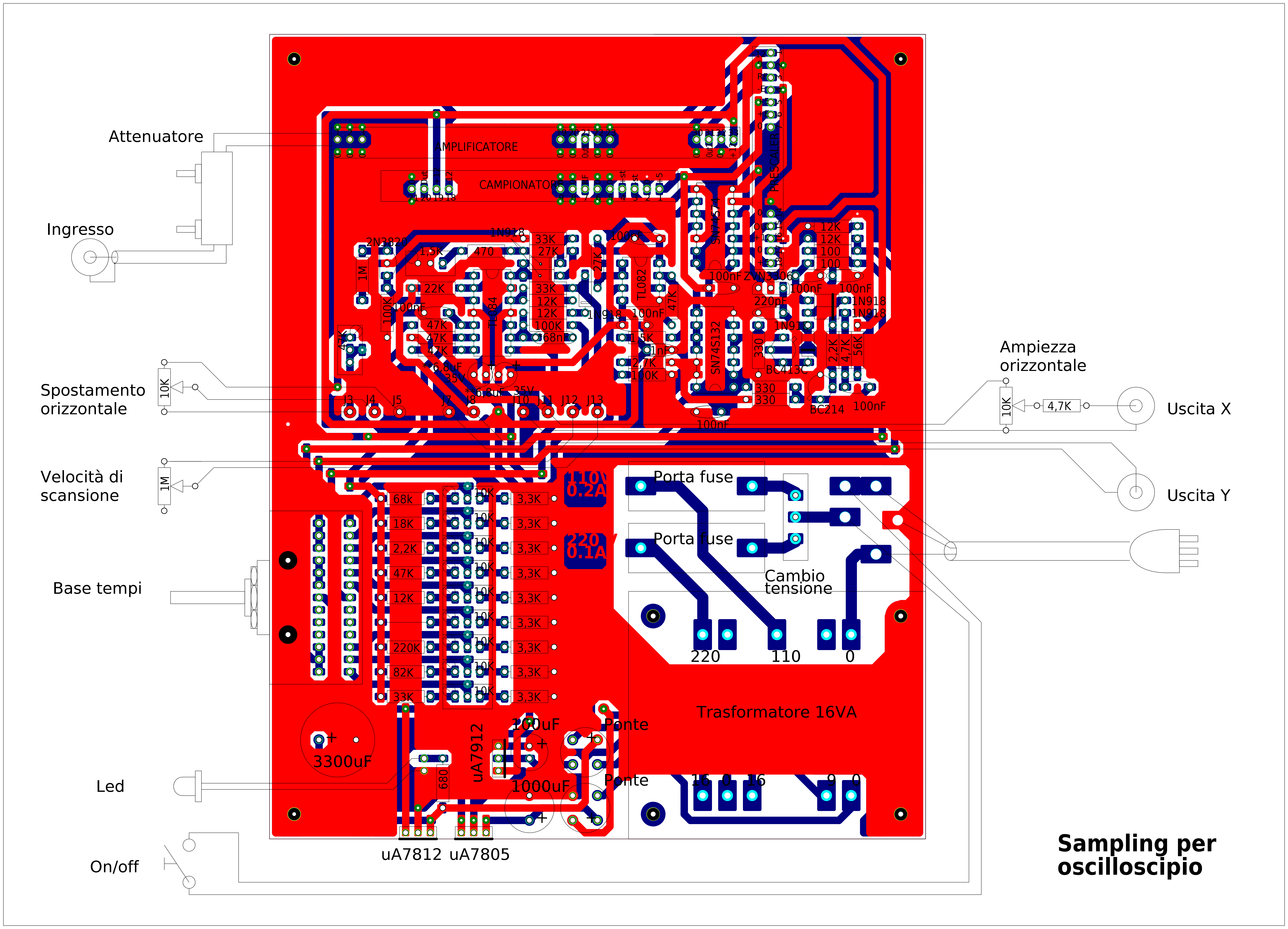

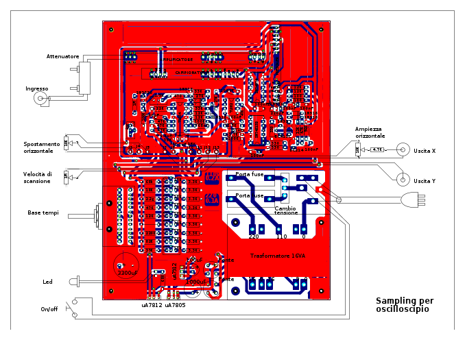

Scusate se insisto ma vorrei cercare di spiegare bene la questione dei colori.
I layer di fidocad sono 16 e i colori a loro associati possono essere impostati a piacere da chi disegna dal menù "visualizza"--"visualizza stampa e layer".
La scelta dei colori dei layer, una volta fatta, può anche essere memorizzata ma poi vale per tutti i progetti che si apriranno da quel momento in poi con quel computer. Voglio dire che, per come è strutturato fidocad, non c’è la possibilità di scegliere e memorizzare una associazione colori-layer in modo indipendente per ogni progetto. Una volta fatta la scelta vale per tutti i progetti. se ad un certo punto si decide di cambiare il colore di uno o più layer, il nuovo colore lo si ritrova associato a quel layer per tutti i progetti che si apriranno da quel momento in poi, anche per quelli vecchi realizzati prima della modifica.
Questo, secondo me, è un bel limite di fidocad, spiego perché: I layer sono numerati da 1 a 16, gli oggetti appartenenti ad un certo layer (siano essi piste o simboli) coprono gli oggetti appartenenti ad un altro layer se questo secondo layer si trova per primo nell'elenco. Per intenderci, gli oggetti del layer 4 coprono quelli dei layer 3-2-1 e sono coperti da quelli dei layer 5-6-7---.
La scelta del layer da utilizzare è quindi fortemente subordinata a questo: non posso utilizzare il layer 4 per le piste e il 3 per i componenti e il 2 per le scritte, se le piste sono larghe coprirebbero tutto. Sarò quindi costretto ad utilizzare ad esempio il layer N°16 per le scritte, quello N°5 per i componenti il N°2 per le piste lato componenti e il N°1 per le piste lato saldature.
Ovviamente sarò anche costretto ad associare il colore nero al N°16 se voglio le scritte in nero, così al 5 un colore adatto per i componenti e così via.
si comprende come questa associazione colori-layer, scelta con un certo criterio ai fini di una buona leggibilità di quel tale disegno, possa non esserlo per un altro e come comunque vada a pallino tutto quanto nel momento in cui quel disegno venisse aperto con fidocad installato su un altro computer dove quella associazione sicuramente è diversà.
E’ quello che accade ai miei disegni quando vengono aperti con fidocadj installato sul server di electroportal e le scritte appaiono gialle. Non c’entra questa o quella versione. Dipende dal fatto che, correggetemi se sbaglio, i colori vengono reinventati.

[153] Re: E' possibile integrare nel portale uno schematic editor?
Messaggioda Foto Utenteangus » 27 apr 2010, 21:01
Questo perché i colori dei layer NON sono memorizzati nel file sorgente del "disegno" di fidocad, ma sono un'impostazione che ha il programma nel TUO computer. va da se tutto il giusto ragionamento che hai fatto.
Mi pare che DarwinNE fosse disponibile ad "aggiungere" questa funzionalità, a scapito, ovviamente della compatibilità con la versione "ufficiale" di fidocad.
Dico la mia.
La questione potrebbe essere risolta in questo modo:
Si aggiunge un BBcode specifico per la configurazione di fidocad. Ovvero quando pubblico un disegno fatto con fidocad, oltre al bbcode [fcd] con il sorgente viene aggiunto un (per esempio) [fcd_conf] con i contenuti delle personalizzazioni. In questo modo ottengo il risultato che voglio, senza "intaccare" la compatibilità che resta garantita dal sorgente pulito.
saluti e complimenti per l'ottimo lavoro!
edit: in alternativa, si potrebbe anche pensare di inserire nel pannello di controllo utente un "elenco" con i famosi 16 livelli e il loro colore. In questo modo quando un utente carica un sorgente di fidocad, nel momento della conversione, vengono usati QUEI colori.

[154] Re: E' possibile integrare nel portale uno schematic editor?
Messaggioda Foto UtenteDarwinNE » 28 apr 2010, 0:22
angus ha scritto:Dico la mia.
Direi che hai centrato il problema. Però non la risolverei lato forum, ma piuttosto lato FidoCadJ. Io posso estendere il formato FidoCad ed ho già una versione contenente delle informazioni sulla dimensione dei bollini indicanti le connessioni elettriche. Posso fare la stessa cosa con i layer. A questo punto, se si utilizzerà una versione aggiornata di FidoCadJ, il tutto sarà configurato come richiesto dal file, se invece verrà usato FidoCad, il file verrà aperto comunque, anche se con i colori sballati e con un messaggio di errore. Faccio lo stesso con il testo (valore e nome) associato ad ogni macro. Se un file contenente queste estensioni viene aperto da FidoCad per Windows, la resa è identica all'originale, anche se l'associazione fra la macro ed il testo viene perduta. Non posso invece fare così per il tratteggio e le frecce, pertanto in questo caso ci saranno delle differenze.
Quello che è comunque sicuro, per rispondere ad Admin, è che è necessario mantenere una compatibilità all'indietro assoluta (che mi sento di promettere FidoCadJ manterrà), ma si è giunti ad un momento in cui bisogna poter scegliere di far evolvere alcune cosette del formato FidoCad.

[158] Re: E' possibile integrare nel portale uno schematic editor?
Messaggioda Foto UtenteDarwinNE » 29 apr 2010, 12:47
bruno valente ha scritto:Direi che così andrebbe benissimo.
La possibilità di aggiungere la trasparenza a cui accennavi è pure molto allettante (visto che ho l'opportunità di dialogare con DarwinNE come faccio a non approfittarne? :) )
Nessun problema!
bruno valente ha scritto:Quando ci si imbarca nello sbroglio manuale di un doppia faccia, il fatto di non poter vedere bene i percorsi delle piste di sotto, crea non poche difficoltà. Sarebbe veramente bello poter vedere bene le piste in trasparenza.
Come cosa è già implementata, anche se nella versione che dà i risultati visti sopra. In pratica ad ogni layer viene associato un livello di trasparenza liberamente modificabile. Devo solo trovare un po' di tempo per trovare il modo di far salvare la configurazione assieme al circuito in una maniera ragionevolmente compatta.
