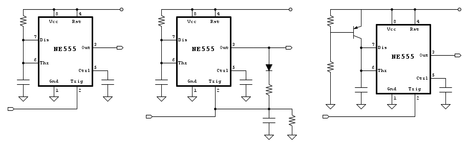

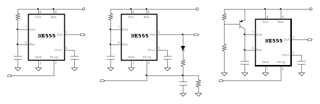

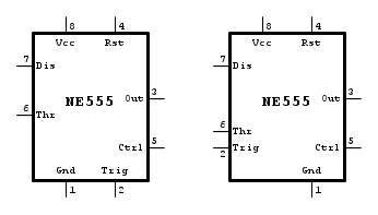

Messaggioda Foto UtenteEnChamade » 3 feb 2015, 14:24
Foto UtenteIsidoroKZ non me ne voglia a male ma, dato che su Electroyou si fanno solo buoni progetti e un buon progetto deve avere almeno un NE555, io proporrei di inserire due simboli per questo IC, studiati per consentire una buona presenza per i circuiti che, solitamente, vengono richiesti sul forum.
Ecco le mie proposte:

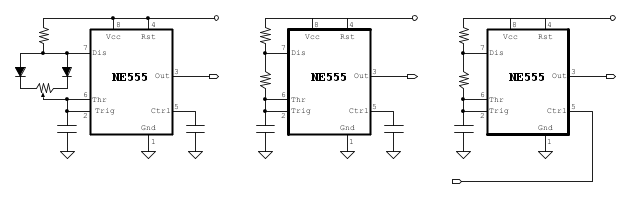

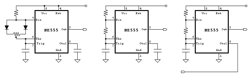

Giusto per far vedere come escono gli schemi utilizzando esclusivamente la EY_lib, ho disegnato alcuni circuiti con questo IC. Con la prima versione del simbolo:
e con la seconda versione del simbolo:
Cosa ne dite?
