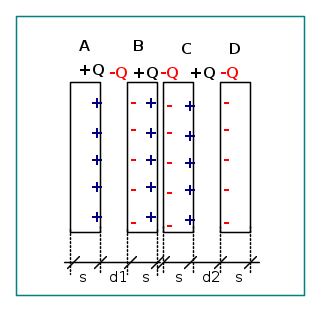

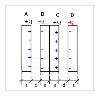

Messaggioda Foto Utenteadmin » 2 dic 2010, 17:27
Quesito per DarwinNE :-)
Ho eseguito un disegno usando FidocadJ su iMac; l'ho isnerito in un articolo per EY ed il rendering è praticamente lo stesso della prima figura di questo messaggio. Il codice inserito nel messaggio è un copia-incolla del sorgente inserito nell'articolo, eseguito su windows con Firefox.
La figura resa ha le caratteristiche di quelle dell'articolo, come dimensioni.
Partendo dallo stesso codice copiato dall'articolo, sempre sotto windows, ho modificato il disegno con FidocadJ; ho inserito il nuovo codice nell'articolo che è quello che inserisco qui ora.
Il rendring è diversio Le dimensioni si sono modificate: sono maggiori, lo spessore delle linee è maggiore.
Da cosa può dipendere?

admin ha scritto:Il rendring è diversio Le dimensioni si sono modificate: sono maggiori, lo spessore delle linee è maggiore.
Lo spessore delle linee è fisso in unità logiche; quello che cambia è l'ingrandimento dell'immagine per ragioni che ignoro. Le linee seguono semplicemente la variazione dell'ingrandimento.
So che c'è qualche bug legato alla determinazione delle dimensioni delle immagini in FidoCadJ e credo che ci siamo incappati :(
E' una questione meno banale di quello che non sembri a primo acchito ed è già stata già occasione di grattacapi. Consiglierei di fare un bug report su Sourceforge per essere sicuri che non me ne dimentichi.

Messaggioda Foto Utenteangus » 3 dic 2010, 0:43
Ho notato che la prima immagine PNG risulta più piccola, ma guardandola "ingrandita" (cliccando sull'apposito link) della medesima dimensione della seconda (321px*312px)
Questa cosa non succede per la seconda immagine che nel post e nell'ingrandimento ha la stessa dimensione.
Ipotesi:
In qualche modo il problema quindi nasce quando l'immagine viene "ridotta" per essere adattata all'articolo (nel nome viene aggiunto quel "_650") può essere dovuto al fatto che la prima immagine è disegnata in una posizione "assoluta" (in fidocadj) diversa rispetto alla seconda? magari la funzione che ritaglia il bianco intorno si comporta in modo diverso quando trova lo spazio in posizioni diverse...
edit:
ecco qua il problema replicato.
Questi sono due quadrati UGUALI in fidocadj disegnati con la stessa versione, stesso sistema operativo, ma in posizioni diverse.
esportandoli da fidocad, noto che quello disegnato in alto a sinistra, viene "ritagliato" bene e il risultato è un png bello quadrato con solo la figura dentro, mentre quello disegnato in basso a dx si porta dietro tutto il bianco. Ecco che poi, la funzione che adatta le dimensioni per farlo stare dentro al post (immagino max 650px) fa quello che può... e nasce la differenza
