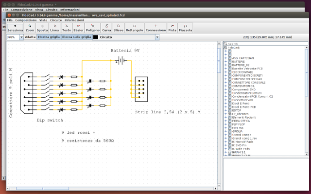

Domanda:
Nella versione precedente (0.24.5) quando si apriva un file salvato in precedenza, in una finestra di fidocaj vuota, questo appariva nella medesima finestra, adesso (versione 0.24.6_gamma), invece, si apre un'altra finestra, mentre sotto rimane aperta la finestra iniziale vuota...
... è voluto?
O_/ Max

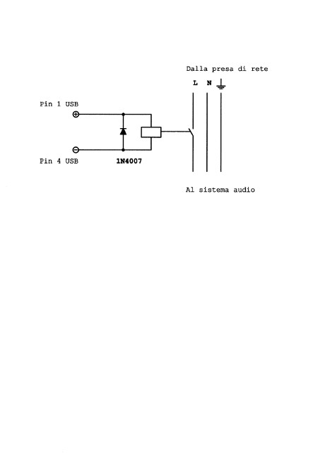

Messaggioda Foto UtenteMax2433BO » 1 apr 2016, 15:51
Aggiornamento test FidoCadJ 0.24.6_gamma.
Il problema che avevo esposto qui al post [1010] è risolto: il passaggio da pagina orizzontale e viceversa non lascia più, nell'anteprima di stampa, il formato pagina precedente in sottofondo.
Ho però riscontrato questi problemi:

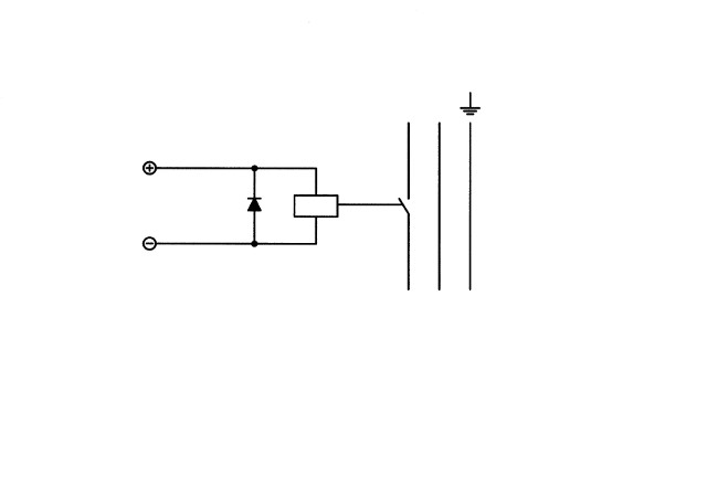

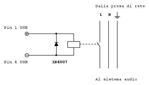

1) Se si spunta "pagina orizzontale" nel menù di stampa i testi non vengono stampati, viceversa, stampando in verticale (segno di spunta "pagina orizzontale" tolto) i testi compaiono regolarmente.
Es.
Per il seguente schemino
si hanno queste due stampe

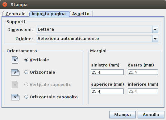

2) Nel seguente pannello di settaggi di stampa, le "spunte" relative all'orientamento non sono coerenti con quanto scelto nel menù di stampa (se si spunta "pagina orizzontale" in questo menù rimane evidenziato, sempre, "orientamento verticale" ma la pagina viene effettivamente stampata in orizzontale)
3) Se, nel menù di stampa, non si spunta "pagina orizzontale" ma si seleziona "orientamento orizzontale" nel suddetto pannello settaggi di stampa, la pagina viene, comunque stampata in verticale.
4) L'orientamento "orizzontale capovolto" non funziona.
In definitiva sembra che i settaggi relativi all'orientamento della pagina in questo pannello siano ininfluenti.
Spero di non aver messo troppa carne al fuoco... :mrgreen:
O_/ Max
EDIT:
Mi era sfuggito che la linea tratteggiata viene comunque stampata come linea continua, ho provato tutti e quattro gli stili e tutti vengono stampati come linee continue...
... problema solo mio o generalizzato ad altri utenti??

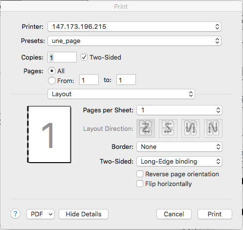

Max2433BO ha scritto:In definitiva sembra che i settaggi relativi all'orientamento della pagina in questo pannello siano ininfluenti.
L’allegato Schermata_settaggi_stampa.png non è disponibile
Beh, quel pannello è gestito dal sistema operativo e dal driver di stampa e non da FidoCadJ. Per esempio, su MacOSX quello che compare è questo:
Credo che ci siano delle tecniche per dire a Java di "mettere insieme" i due pannelli di dialogo. Però al momento non ho proprio il tempo di approfondire e non è che sia una cosa che mi motiva un granché (si legga: se qualcuno volesse occuparsene, gli lascio molto volentieri l'onere).
Max2433BO ha scritto:EDIT:
E' generalizzato ed è legato ad un bug vecchio, ma segnalato solo di recente:
https://github.com/DarwinNE/FidoCadJ/issues/81
Ci sto lavorando in questi giorni, da quello che ho visto si dovrebbe poter convergere rapidamente verso una soluzione.

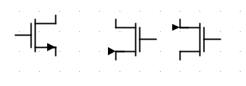

Invece, oggi ho trovato io un bug abbastanza grave: perlomeno con la versione del codice su cui sto lavorando adesso, se introduco un simbolo con una freccia (per esempio un transistor NMOS), se lo specchio o lo ruoto succede un disastro con la freccia:
La versione sul server dovrebbe interpretare correttamente il codice e dirigere bene la freccia:
Questo per me è un bug molto grave, che rischiava di scapparmi... :oops:
