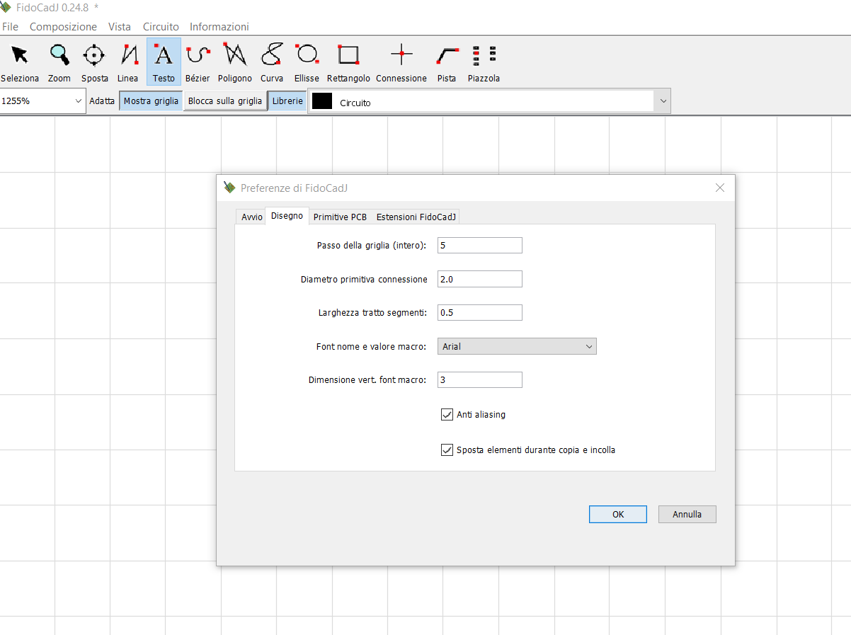

[37] Re: Come reinstallare fidocadj
Messaggioda Foto UtenteEtemenanki » 13 ott 2022, 13:25
Ciao Foto UtenteDarwinNE, scusa se posto qui, ma non so se ci sia un link per segnalare possibili bug (e neppure se sia un bug, in effetti), quindi preferisco dirtelo qui al volo e lasciare decidere a te se serve.
Ho notato una cosa (uso la portable 0.24.8 su win), quando clicchi per inserire qualcosa e poi cambi idea, con esc ti cancella regolarmente l'azione, mentre invece quando clicchi per inserire un testo e poi cambi idea e premi esc, ti stampa comunque sullo schema la parola "String" come se avessi cliccato su OK.
Inoltre volevo chiederti se esiste un modo per cambiare i parametri di default di alcune cose ... ad esempio, sempre per il testo, il default e' larghezza 3, altezza 4, io preferisco larghezza 2 ed altezza 3, ma tocca cambiarli per ogni singolo inserimento, non c'e' un file con i parametri di default da poter modificare ?

[39] Re: Come reinstallare fidocadj
Messaggioda Foto Utentenicsergio » 13 ott 2022, 18:46
Dal menù File->Opzioni è possibile impostare il carattere di default, il passo della griglia ed altre cose:

[40] Re: Come reinstallare fidocadj
Messaggioda Foto UtenteEtemenanki » 13 ott 2022, 19:34
Il carattere delle macro, quello del testo inserito non cambia.
