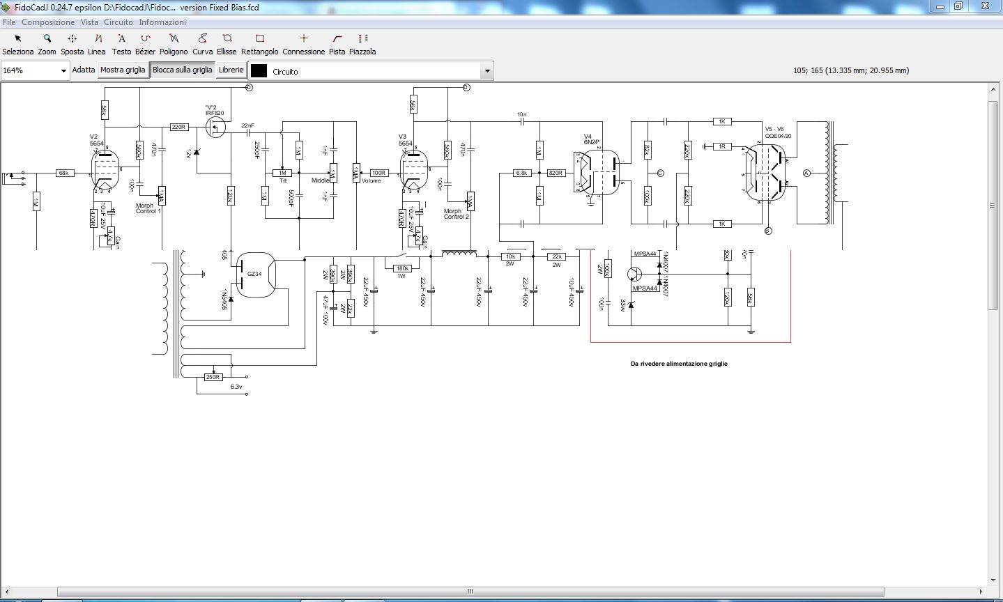

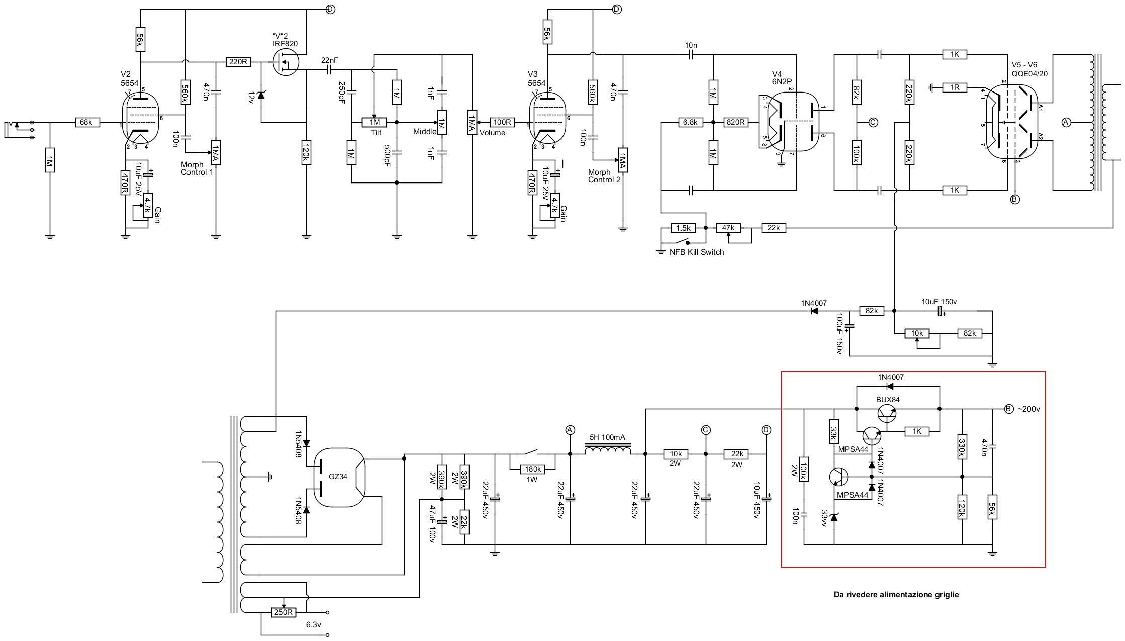

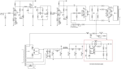

Stavo provando lo Zoom con rotella, che effettivamente per adattarsi a Macintosh adesso non funziona più molto bene procedendo a scatti (ma saranno di più gli utilizzatori Mac o quelli Windows ?? La domanda, retorica, sta ovviamente ad evidenziare che, forse, è meglio non scontentare 1000 utilizzatori per accontentarne un centinaio, poi vedi tu cosa ti sembra meglio per l'immagine di FidocadJ, lo so che non usi Windows ....)
ed ho identificato il problema con il comando adatta
Se una parte del disegno è fuori dalla finestra, azionando il comando adatta una parte del disegno (quella fuori finestra) va a sovrapporsi alla parte di disegno che era visibile, rendendola non più visibile, succede sia che l'immagine sia parzialmente fuori finestra in verticale che in orizzontale ma solo se è fuori a sinistra ed in alto (no se è a destra o sotto o se è fuori perché si è usato lo Zoom)
Questo è il disegno completo
Questo è il disegno che a video si vede sovrapposto ma se esportato ovviamente risulta essere OK
Questo, invece, è quanto si vede a video
per vedere il disegno completo bisogna riusare per una seconda volta il comando adatta o usare le barre di scorrimento
Soluzione veloce ........ quando si attiva il comando adatta il programma dovrebbe avviarne due istanze successive una di seguito all'altra, lo so, non risolverebbe il problema all'origine, ma ne eviterebbe gli effetti per l'utente
