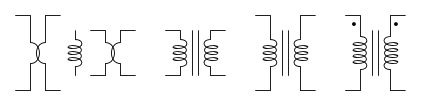

Trasformatore, proverei con gli avvolgimenti a 3 spire, e non metterei il pallino. Ho notato che spesso i trasfo bisogna farseli. Aggiungere anche un trasformatore ideale, fatto solo con due archetti che si intersecano? Appena rimetto le mani su un PC vero posso quello che ho in mente, ora sono su un tablet.

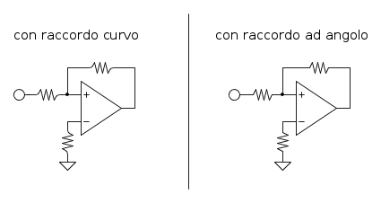

Foto Utentesimo85, hai messo un raccordo curvo sulle resistenze? Mi piace di più la versione ad angolo. Nel potenziometro terrei la freccia in mezzo. Mi pare anche che manchi il simbolo normalmente usato per l'NTC, ma non so quale sia quello specificato dalle norme.

IsidoroKZ ha scritto:simo85, hai messo un raccordo curvo sulle resistenze? Mi piace di più la versione ad angolo.
Si, ho messo il raccordo curvo perché la risoluzione minima di spostamento (quindi della griglia) in Fidocadj non permette una disposizione completamente simmetrica. A spanne penso servirebbe una risoluzione minima della griglia di 0.5 ma Fidocadj accetta solo numeri interi per questo valore. Volevo proporre a Foto UtenteDarwinNE questo cambio su SF.
Con la versione ad angolo non riesco ad ottenere questa precisione per via di questo dettaglio. Ci ho già sbattuto un po' la testa. :cry:

Messaggioda Foto Utentesimo85 » 30 dic 2014, 20:25
Ho messo un po' in riga il raccordo:
Meglio di cosi non sono riuscito.
E questo è con il raccordo completamente ad angolo:
A me piace di più quello curvo. Da un tocco più 'artistico'. Lo so sono un pignolo. :mrgreen:
Alla fine le includeremo tutte e due per far contenti tutti, come gli induttori. 3 e 4 spire. :-P
Ora a voi la scelta. :-)

simo85 ha scritto:Con la versione ad angolo non riesco ad ottenere questa precisione per via di questo dettaglio. Ci ho già sbattuto un po' la testa. :cry:
Foto Utentesimo85, quello che hai ottenuto è il massimo che si può fare con la limitazione della griglia attuale.
A me piace più il simbolo a zig-zag con il raccordo ad angolo. Non ho invece preferenze sui simboli di resistore e induttore con 3 o con 4 elementi. Quindi possiamo tenere solo la versione dell'induttore con 3 spire.
Il trasformatore quindi verrebbe così, seguendo i consigli di Foto UtenteIsidoroKZ:

IsidoroKZ ha scritto:Aggiungere anche un trasformatore ideale, fatto solo con due archetti che si intersecano?
Assolutamente. Appena ho un attimo di tempo, provo a metere giù questo simbolo.

Ecco un confronto con i vari trasformatori, da leggersi da destra a sinistra (il disegno e` venuto cosi`, modifica dopo modifica),
A destra il trasformatore con 4 spire, poi subito vicino quello con tre spire. Quest'ultimo mi sembra con l'avvolgimento corto, confrontato con l'altezza totale, ho provato ad abbassarlo, ma ora mi sembra un po' basso.
A sinistra i simboli del trasformatore ideale, versione bassa e alta, con in mezzo un induttore, qualora servisse mettere anche la magnetizzazione.
Ho anche provato ad accorciare di uno quadrettone solo il trasfo, dato che rimanre sulla griglia fondamentale mi pare necessario, ma viene ovviamente asimmetrico.
Invece il trasfo ideale e` piu` facile da risistemare, ma se si aggiunge l'induttanza di magnetizzazione il formato intermedio viene asimmetrico.
Questi sono i simboli dei condensatori di cui parlavo, mi servivano che si vedessero, e mi piacciono di piu` con le armature vincine. Avevo provato e usato sia quello a 3 che a 4 quadretti di altezza.
