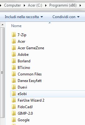

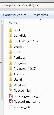

Buongiorno, adesso sono di fretta e non riesco a fare altre prove.
Dico solo che potrebbe in effetti essere anche solo il fatto del refresh, oppure che il mio PC abbia qualche problema, non so.
Questa è la cartella che usavo per il jar FCJ
L'installer ha sparso un po' di cose in C:
creato la cratella in programmi
e questo è quel che c'è dentro
Dimunticavo, la macchina gira con Win7 64bit homepremium SP1

Ho provato le vecchie versioni e di nuovo la nuova:
Da pulito.
Avvio l'ultimo installer e gli do la vecchia directory; mi mette il manuale e l'icona in C, tutto il resto non lo trovo.
Al termine dell'installazione infatti, non si avvia FDJ, nonostante la spunta.
Ripulisco.
Avvio l'installer e lascio la directory di defaul (C:/programmi(x86))
idem, non mi crea la cartella nella directory.
Ripulisco.
Riprovo. Idem.
Provo la versione 0.24 sulla vecchia directory. Va al primo colpo.
Uso l'uninstall e .. Ah, mi resta il jar nella directory ...che stupido, mi si era aperto FDJ dopo l'installazione, era ancora sotto le finestre aperte... Lo cestino.
Riprovo, Ok di nuovo. Chiudo subito la finestra. Lo disinstallo. Ok riesce.
Provo la versione 0.23.7
Idem come sopra. (E' ok)
Riprovo l'ultimo installer.
Non va ancora.
Non so se ha problemi a creare la cartella, ma lo fa anche se gli do la vecchia directory.
Da pulito.
Ripulisco.
Ripulisco.
Riprovo. Idem.
Non va ancora.
