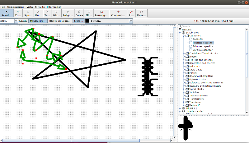

Ho iniziato a testare FidoCadJ 0.24.8_delta facendo passare l'elenco delle issue corrette (quelle che sono riuscito a capire come riprodurre... :mrgreen: ) e quando sono arrivato alla #172 mi è successa una cosa strana:
se copio e incollo il tuo file di test
Codice: Seleziona tutto
[FIDOCAD]
FJC A 3.0
FJC B 3.0
LI 30 40 60 5 0
FCJ 3 2 14 8 0 0
CV 0 70 15 65 45 95 20 85 55 110 55 0
FCJ 3 3 14 8 0
BE 40 45 40 70 65 60 120 80 0
FCJ 3 2 14 4 0 0
automaticamente in FidoCadJ 0.24.8_delta (*) mi si inspessiscono tutte le linee dei componenti, sia quelli già disegnati che di quelli presenti nelle librerie
Linee normali
Linee spesse
(*) Il problema si verifica anche con la versione 0.24.7...

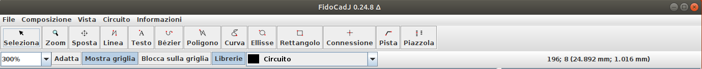

Ho notato un problema se viene lanciata con la jre-11.0.1:
in pratica non vengono visualizzate completamente le scritte sotto i pulsanti di selezione, anche selezionando la vista a tutto schermo
FidoCadJ 0.24.8_delta aperto con jre-11.0.1
viceversa sia con OpenJDK11 sia con jre-14.0.1 le scritte appaiono complete anche senza attivare la visualizzazione a tutto schermo
FidoCadJ 0.24.8_delta aperto con jre-14.0.1 o OpenJDK11

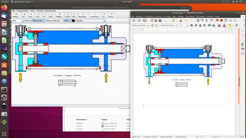

Il comando "copia come immagine" ad una prima prova mi pare funzionare correttamente:
a sinistra il disegno (thanks Foto Utentemir... :mrgreen: ) come appare su FidoCadJ e a destra il medesimo "incollato" su una pagina nel programma LibreOffice Writer.
