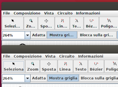

Allora Foto UtenteDarwinNE, i problemi con le scritte si risolvono con la jre-11.0.7 che, in pratica, corrisponde a quella inserita in OpenJDK 11...
... adesso vedo con quella che tu hai indicato come minima, la 9.
EDIT:
Oibò, con la versione 9.0.4, e con la 10.0.2, non ci sono problemi con le scritte... a questo punto è proprio la versione 11.0.1 ad avere qualcosa che non gli va a genio.
Tra l'altro con questa versione (la 11.0.1) le scritte presentano anche un "aura" rossiccia... :mrgreen:
non so se si riesce a notare.
EDIT 2:
Testate tutte le versioni di jre dalla 11.0.1 in su, la prima a non mostrare il difetto delle scritte è la 11.0.6.
O_/ Max
