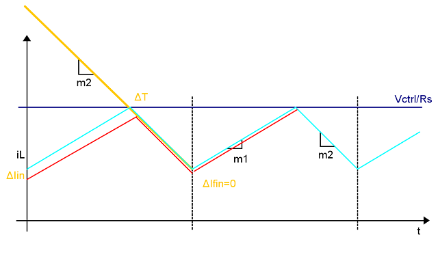

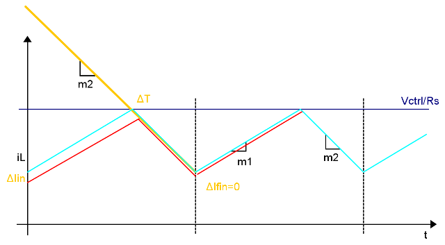

DarwinNE ha scritto: nell'ultima versione preliminare che ho citato pochi messaggi qui sopra (FidoCadJ 0.24.2 epsilon) il bordo durante l'esportazione dei disegni in formato png è più ragionevole nelle versioni precedenti?
Ho fatto una prova sembra OK. Anche il vecchio disegno che dava problemi sembra a posto
Vecchio disegno esportato
E stesso sorgente, nuova esportazione, sempre scalata a 640 pixel
Mi pare che il bordo bianco di sotto vada meglio!
