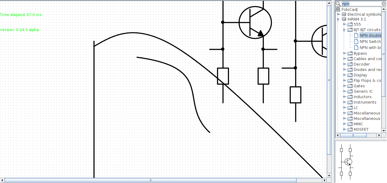

Ciao Foto UtenteDarwinNE, oltre alla segnalazione di Foto UtenteIsidoroKZ segnalo un altro problema legato alle curve.
Succede che dopo aver disegnato la curva, una come questa per esempio:
Capita, spesso, che dopo aver disegnato la curva fidocad va in tilt.
Non si blocca il programma intero, ma l'interazione con il mouse all'interno della finestra di schema viene disabilitata.
Questo vuol dire che posso ad esempio far comparire o no la griglia, scegliere i componenti dalla libreria, e successivamente muoverli assieme al mouse, ma non posso effettuare nessuna selezione di nessun oggetto.
In più l'aggiustamento di zoom si blocca.
Non succede in ogni occasione ma molto spesso. :cry:
Allego uno screenshot un po' particolare.
Cosa sarà mai quel Time elapsed 67,7 ms? :D
Ho anche lanciato il tutto da terminale una seconda volta. Come promesso si è bloccato nuovamente ma almeno ho potuto monitorare l'esecuzione..

simo85 ha scritto:Cosa sarà mai quel Time elapsed 67,7 ms? :D
E' il tempo totale di ridisegno, viene mostrato perché hai attivato il cronometro. Si tratta di una funzionalità attiva solo nelle versioni preliminari. Per me è molto utile per sapere se ci sono problemi nella resa grafica. Oppure capire se una modifica rende più rapido o più lento il ridisegno.

Perfetto! Il messaggio di errore (in termini tecnici è un'eccezione) mi è molto utile e mi dice dove si è verificato il problema. Strano che non me ne sia accorto, ma lo sistemo :ok:
Per quanto riguarda il lavoro sul codice, i contributi sono sempre molto apprezzati!
