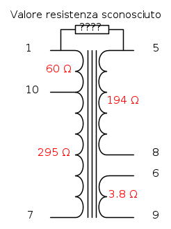

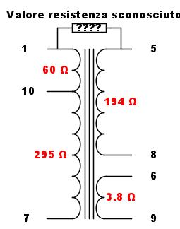

Messaggioda Foto UtenteKagliostro » 21 set 2013, 22:44
Ciao Foto UtenteDarwinNE
Ho riscontrato un paio di bug (su 0.24.2 e 0.24.3 alpha)
ho un piccolo problema con l'esportazione in .jpg che descrivo di seguito
comunque nel preparare questo messaggio succede quanto segue
il trasformatore che si vede è un componente "personale", quindi per poter inserire l'allegato .fcd ho dovuto separale la macro in primitive, altrimenti il trasformatore non sarebbe visibile
l'immagine che si vede nella finestra di FidocadJ sul mio PC è (tranne il piccolo bug che descrivo dopo) esattamente identica alla jpg che allego
ma nell'allegato .fcd che posto, come si può vedere, ci sono delle evidenti differenze (grassetto del font e posizione dei punti interrogativi)
Nella jpg si evidenzia l'altro (piccolo) bug, l'ultima lettera della scritta della prima riga viene, anche se parzialmente, troncata
Non so in quali casi esattamente possa succedere, ma sembrerebbe un problema di "larghezza" delle scritte rispetto alla "larghezza" del disegno
in pratica, partendo da questo
ed esportando in jpg sia con la 0.24.2 sia con la 0.24.3 alpha, si ottiene questo
dove si vede che l'ultima lettera della linea di testo viene, anche se solo parzialmente, troncata

Messaggioda Foto UtenteDarwinNE » 24 set 2013, 16:01
admin ha scritto: Devo fare un'uscita forzata. Succede dopo aver disegnato una spline, non sempre però e non riesco a capire che manovre ho fatto di diverso quando il guaio succede. :?
Penso che sia il problema di cui parlava Foto Utentesimo85. Puoi provare ad utilizzare la versione 0.24.3 beta, in cui questo dovrebbe essere corretto?
Ad ogni modo, quando il programma si blocca in questo modo, è segno che probabilmente c'è stata una eccezione di un qualche tipo ed uno dei thread del programma è stato terminato. Gli altri rimangono in qualche modo "orfani" e danno il comportamento descritto.
Per vedere l'eccezione, basta lanciare il programma da terminale, come ha fatto Foto Utentesimo85.
Invece, per quanto riguarda il problema lamentato da Foto UtenteKagliostro, se ho capito bene le dimensioni dell'immagine esportata non sono corrette per quanto riguarda il testo, che difatti viene tagliato. E' così?
