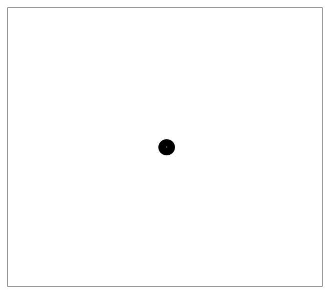

DarwinNE ha scritto:..Stasera, ho approntato una nuova versione preliminare 0.24.3 eta..
..In più di quelle precedenti, dovrebbe (finalmente!) centrare la zona mostrata a schermo quando si cambia lo zoom, sul punto mostrato dal cursore..
L'ho provata anch'io: va bene, è sicuramente utilizzabile, la centratura nello schermo della zona puntata dal cursore non è perfetta ma, a differenza di prima, rimane comunque nello schermo e questo è sufficiente per lavorare senza noie.
Volendo cercare il pelo nell'uovo devo dire che subito dopo aver cliccato si nota un'instabilità dell'immagine che per qualche istante è traballante e l'area interessata sembra uscire fuori dallo schermo come prima, poi, subito dopo, torna più o meno centrata nello schermo.
Funziona bene.. credo però possa apparire come un "efficace mascheramento" piuttosto che come una soluzione robusta e radicale al problema.
E' solo una mia impressione, spero che Davide non me ne voglia, non mi intendo di software e non so rendermi conto di quello che c'è dietro.
Foto UtenteBrunoValente
39,6k 7 11 13
Messaggi: 7796
[768] Re: E' possibile integrare nel portale uno schematic editor?
Messaggioda Foto UtenteBrunoValente » 6 nov 2013, 12:04
In realtà, mi sono accorto proprio ora, che in certe condizioni c'è ancora qualche problema: zoommando sulla piazzola dell'immagine sottostante non funziona.
Con immagini grandi non si riesce a zoommare sulle zone che distano molto dall'angolo superiore sinistro senza che la zona interessata non esca dallo schermo

Messaggioda Foto UtenteDarwinNE » 6 nov 2013, 14:12
Grazie Foto UtenteBrunoValente :ok:
Sarebbe possibile compilare un bug report allegando il file (che mostra molto chiaramente il problema)?

[770] Re: E' possibile integrare nel portale uno schematic editor?
Messaggioda Foto UtenteBrunoValente » 6 nov 2013, 19:42
DarwinNE ha scritto:Grazie Foto UtenteBrunoValente :ok:
Scusa Foto UtenteDarwinNE, cosa intendi? Non è sufficiente l'esempio che ho postato?
