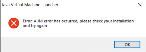

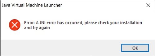

dimaios, sei veramente gentile, indipendentemente dal fatto che, purtroppo, una volta installato (l'installazione va a buon fine) il programma mi restituisca questo errore, quando clicco sull'icona per avviarlo:
Se posso rendermi ulteriormente utile sono ovviamente disponibile, dovete solo dirmi cosa devo fare.

È il problema di cui ti ho parlato.
Se oltre alla Java JRE installi la SE il problema permane?
A me è sparito ma la soluzione è tutta da verificare.

Devo installare la JRE (che ovviamente già avevo) ma anche il SE JDK, non capisco perché.
Comunque installandolo il problema si risolve.
Grazie!
Grazie!

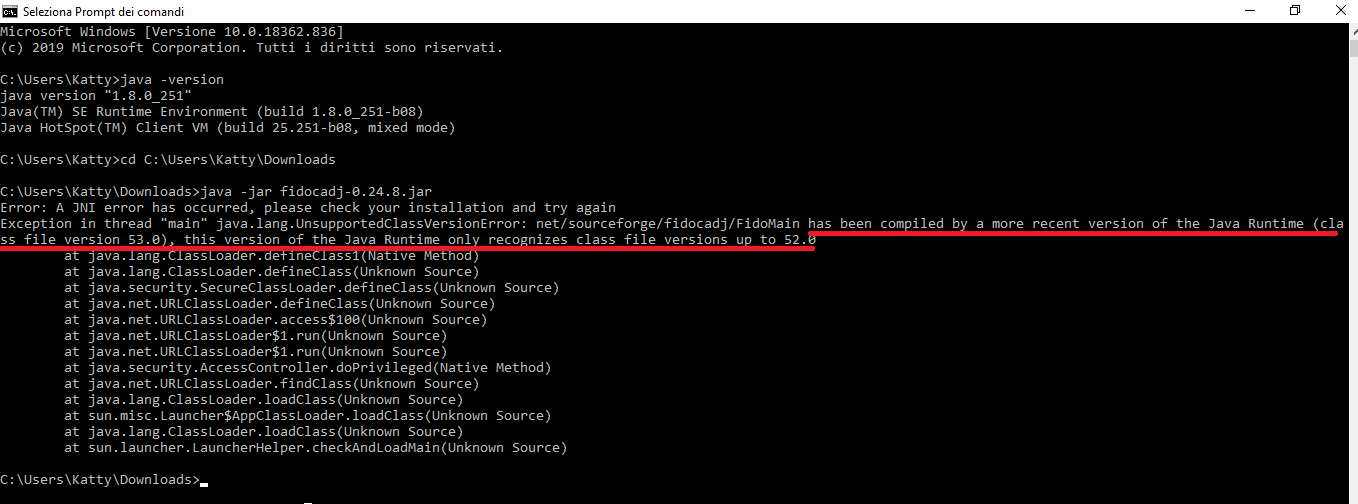

Questa versione di FidoCadJ richiede almeno Java 9, può essere che sia un problema di versioni?
Si può avere il testo dell'eccezione generata? Magari è scritto in qualche log.

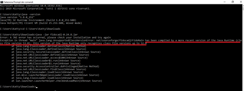

Ecco il log che ho ricavato utilizzando la versione 1.8.0_251 e 1.8.0_261-b12 della JRE.
Ho evidenziato il problema in rosso.
Penso che
DarwinNE riesca a correggerlo.

No, non posso correggerlo, FidoCadJ richiede come minimo Java 9.
E' stata una scelta ponderata, ci sono molti vantaggi ed abbiamo buttato via cose brutte e retaggi dal passato di cui non sentiremo la mancanza.
Java 9 è in giro da parecchi anni, non so per che ragione su Windows gli aggiornamenti si fermino alla versione precedente.

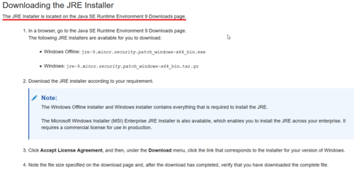

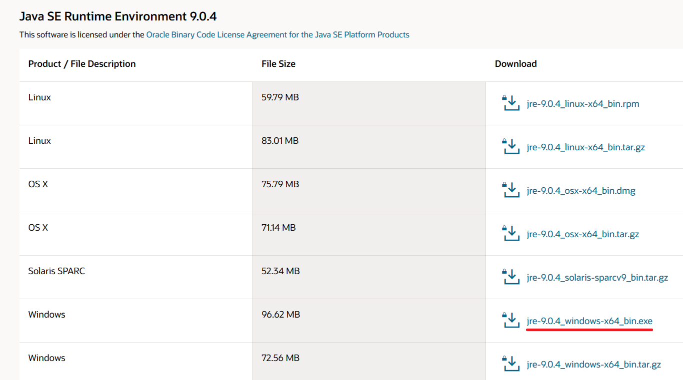

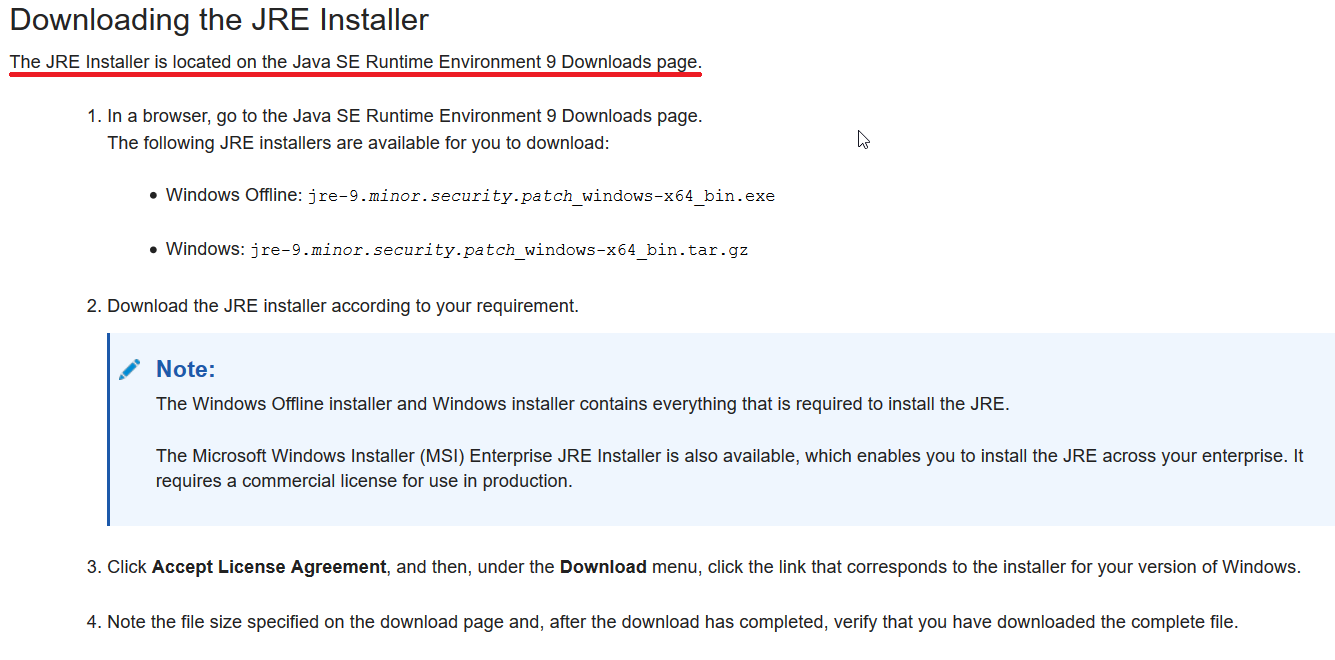

Dunque .....
Sulla pagina link 1
C'è scritto quanto segue :
Andando quindi alla pagina link 2
Si può trovare la JRE 9 ....
Oppure in alternativa si può installare una Java SE recente ed "automagicamente" tutto funziona.
A questo punto non so se sia meglio scrivere delle istruzioni oppure fare l'embedding di ciò che serve in un unico file ma con la pubblicazione di software Oracle al di fuori del dominio Oracle come la mettiamo?
Forse sono meglio le istruzioni per non cercarsi rogne.
Sulla pagina link 1
