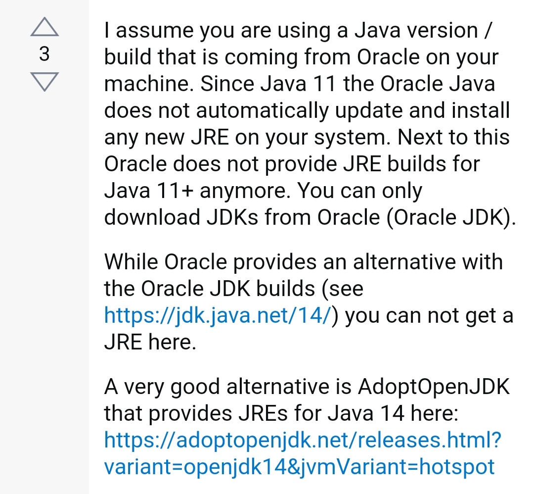

Non ci sono stati molti feedback sull'installer ma se pubblichi e metti i link al sito Oracle dove scaricare Java per me va bene. Nell'archivio Oracle la Java JRE "sciolta" più recente è la 10.x mentre la Java SE è la 14.x
Una ottima alternativa sarebbe quella di precompilare l'ultima JRE con il progetto open indicato in questo thread di stackoverflow. Mettendola a disposizione con l'installer faciliterebbe non poco l'utente.
Non l'ho mai usato ma sembra fatto molto bene. Cosa ne pensi? Facciamo una prova?

Sì, direi di provare a mettere a disposizione il file, specificando un link verso Oracle e staremo a vedere. Lo farò domani, se troverò un po' di tempo.
Certamente, il distribuire un runtime environment con il programma semplificherebbe la vita a tutti. Qualcosa di simile è fatto con la pacchettizzazione per Mac che ho utilizzato, ma perlomeno con Mac il vero problema è che è ormai difficile far eseguire programmi non scaricati da store ufficiali.
Se vuoi provare a vedere cosa si riesce a fare, la tecnica mi sembra interessantissima. Se si riuscisse a distribuire solo versioni derivate da codice open source (senza quindi dipendere da Oracle), sarebbe la soluzione migliore. Tuttavia, dipende dal tempo che vuoi dedicarci,

Ho messo a disposizione il file sul sito di FidoCadJ. E' specificato che ci vuole almeno Java 9, starà poi all'utente scaricare il necessario. Vediamo se ci sono difficoltà.
