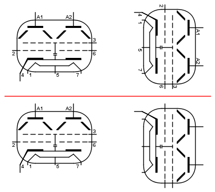

Ho verificato che effettivamente le scritte collegate alle macro scompaiono ancora
se il componente risulta essere ruotato, vedi l'esempio che allego
sopra la riga rossa è riportato lo stesso componente in verticale e ruotato di 90° in senso orario
sotto la riga rossa il componente verticale e quello ruotato sono stati scomposti nelle primitive che li compongono e, come vedi, il testo ruotato sparisce
Esempio 01.png (14.8 KiB) Osservato 27891 volte

Foto UtenteKagliostro, grazie per le indicazioni, proverò a trattare il problema delle scritte che spariscono di qui a qualche giorno. Succede anche quando esporti un file in PDF, per caso?

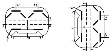

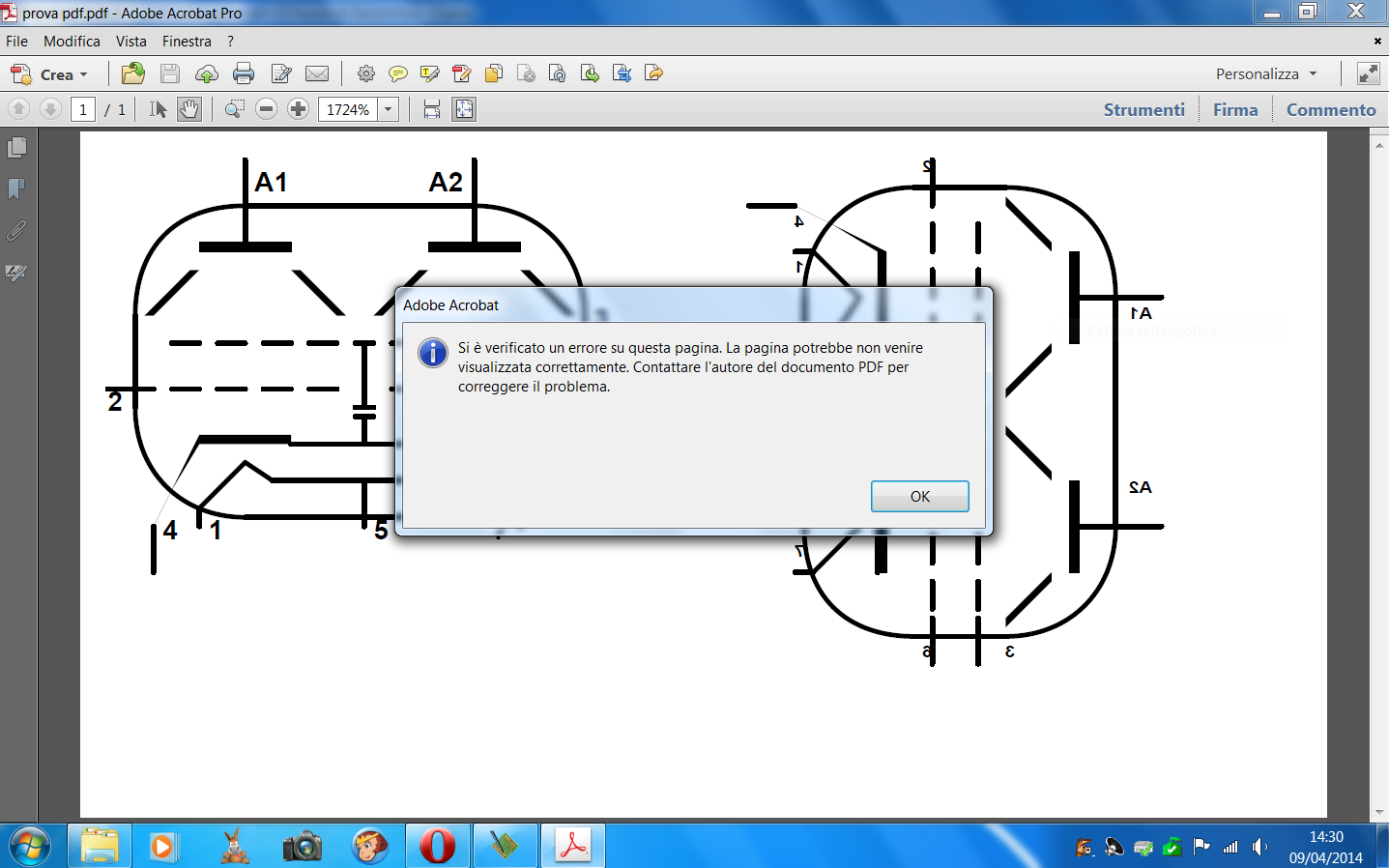

In effetti anche esportando in pdf ci sono dei problemi
1) Adobe Acrobat XI Pro (versione 11.0.06) nell'aprire il pdf generato mostra un warning
2) L'immagine esportata in pdf risulta alterata rispetto l'immagine esportata in jpg
(confrontare il file jpg e pdf)

3) Ma questo non so se dipenda da qualche mia omissione di settaggio, l'immagine esportata dal file pdf generato risulta essere di risoluzione molto scadente
prova jpg da pdf.jpg (5.35 KiB) Osservato 27871 volte

Allora, ho lavorato un po' sul bug segnalato da Foto UtenteKagliostro. E' venuto fuori che si tratta di un bug presente probabilmente da molto tempo e la cui risoluzione è piuttosto delicata.
Una parziale soluzione si trova qui (versione 0.24.4 eta):
http://sourceforge.net/projects/fidocad ... r/download
Ci sono ancora dei problemi quando la macro contiene del testo specchiato, oppure specchiato e ruotato. Piano piano, ci ho passato tutta la mattina, mi sto avvicinando alla correzione, ma adesso sono un po' stufo.
Per quanto riguarda l'esportazione in pdf, non è un problema di risoluzione, è solo che la scala è piccola, basta ingrandirla. Per quanto riguarda l'errore segnalato da Adobe, non sono mai riuscito a riprodurlo, se n'è parlato in un'altra discussione da qualche parte qui o altrove, non ricordo.
