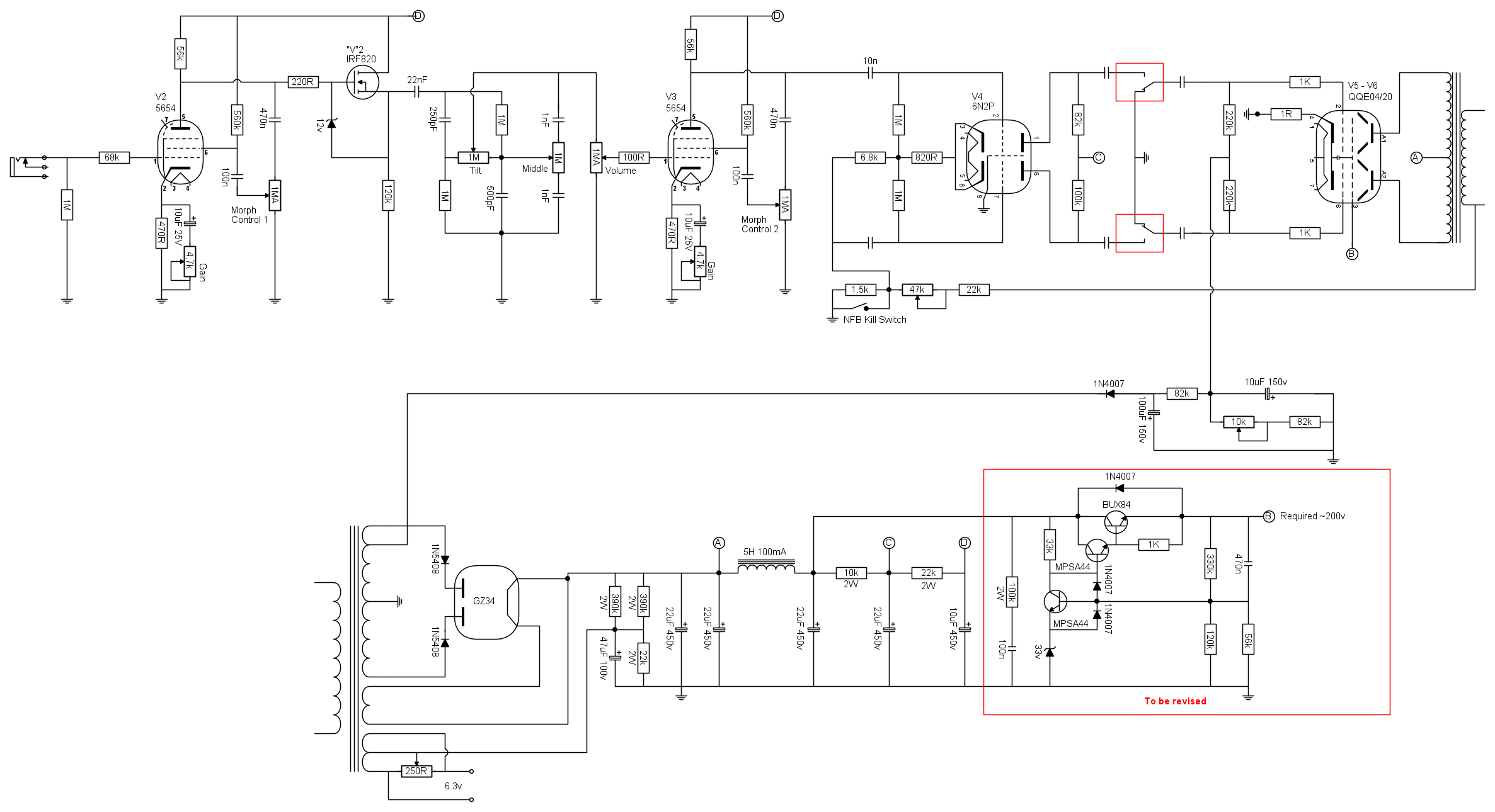

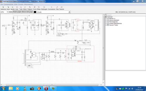

Ho verificato un'altra cosa
Ho copiato il codice dal post sul tread e l'ho incollato su un nuovo file FidocadJ sul mio PC
lo stesso codice che sul forum presenta nell'immagine dettagli mancanti, sul mio PC diventa un'immagine completa e corretta
a questo punto parrebbe quasi che il problema sia sul modo di gestire il codice presente nel forum
K

Forse ho capito.
Nel tuo schema, utilizzi un simbolo in una libreria "vacuum tubes.fcl" che non è presente un una delle due installazioni e qui sul forum:
Per alcune ragioni tecniche, abbiamo cambiato il luogo in cui le preferenze del programma sono salvate, quindi questo è possibile.
Ora, non so bene perché, ma sembra che il parser salti anche la riga successiva, quando incontra una macro che non riconosce. Se provi a copiare con Control+M (invece che con Control+C) ed incollare qui sul forum, il disegno dovrebbe apparire completo.
- Codice: Seleziona tutto
MC 50 65 0 0 vacuum tubes.072

Grazie per l'indicazione
DarwinNE, adesso provo
molti dei componenti che uso nei miei disegni sono custom e fanno parte di una mia libreria personale
solo che prima di copiare (effettivamente lo faccio con ctrl+c) scompongo sempre le macro
adesso proverò a fare la copia con ctrl+m

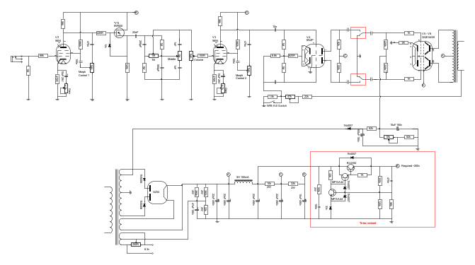

Usando ctrl+m invece di ctrl+c funziona e l'immagine mostrata sul forum è la stessa di quella che vedo sul PC
invece usando ctrl+c ecco il risultato
Che differenza c'è tra ctrl+c e ctrl+m ?

Kagliostro ha scritto:Che differenza c'è tra ctrl+c e ctrl+m ?
Con ctrl+m, in pratica, tutte le macro non standard (e solo quelle) vengono scomposte automaticamente.
Il risultato è nella clipboard un codice che è compatibile con una versione generica di FidoCadJ e che quindi funziona bene qui sul forum.

Qualcosa ho trovato

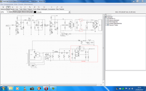

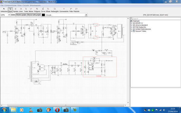

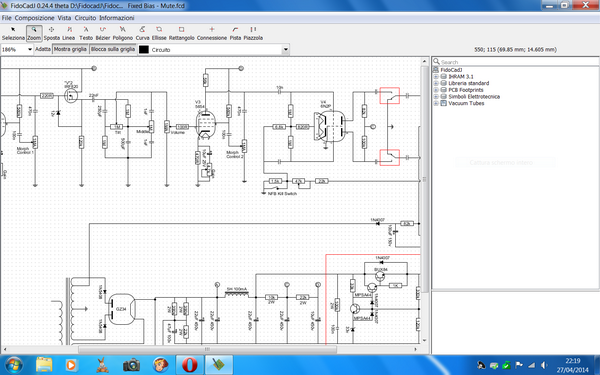

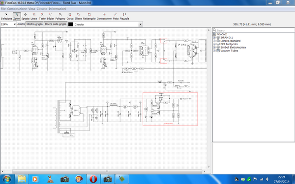

Aprendo questo file
Apro il file e lo si vede tutto
Uso lo zoom
Uso il comando adatta e la parte a destra del disegno resta fuori schermo
Uso nuovamente il comando adatta e la parte mancante a destra compare a sinistra
Uso ancora il comando adatta e l'immagine viene mostrata per intero
Ho ridimensionato le immagini a 600 per la questione delle immagini da postare, se ti serve una risoluzione maggiore per vedere i dettagli fammelo sapere
