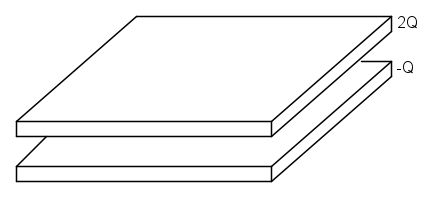

Stamattina sono andato a lezione in universita`, primo corso di elettromagnetismo, e il prof parlava di condensatori a facce piane parallele, al solito molto estese rispetto alla distanza fra e armature, cosi` da poter trascurare gli effetti di bordo.
A un certo punto ha fatto una digressione ponendo una domanda, poi credo abbia pensato che era troppo difficile e ha chiuso l'argomento, che pero` ve lo riporto qui.

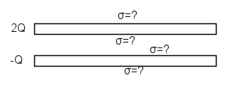

Consideriamo il solito condensatore a facce piane parallele, e mettiamo sull'armatura di sopra una carica totale 2Q, mentre su quella sotto mettiamo una carica totale -Q
La domanda e`: come si distribuiscono le cariche sulle 4 facce delle armature?
La domanda originale era qual e` la densita` superficiale di carica σ sulle 4 superfici delle armature?
E domanda finale: come dimostrate in modo facile il risultato della distribuzione della carica? E gia` che ci siamo, qual e` la differenza di potenziale fra le due armature, detta C la capacita`?

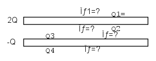

Messaggioda Foto UtenteMarcoD » 15 feb 2024, 21:19
2Q + (-Q) = Q; Q1 = Q/2; Q4 = Q/2
2Q - (-Q) = 3 Q Q2 = 1,5 Q; Q3 = -1,5 Q
Sarà giusto?

Messaggioda Foto UtenteEcoTan » 17 feb 2024, 7:27
Sarà giusto?
Sì, secondo me è giusto (anche se mi contraddico rispetto al mio post [2]).
Però non trovo una dimostrazione soddisfacente. Forse potremmo invocare il fatto che, a grande distanza, il campo avrà un piano di simmetria e applicando opportunamente il teorema di Gauss (il flusso del campo attraverso una superficie chiusa è pari alla carica contenuta)..
