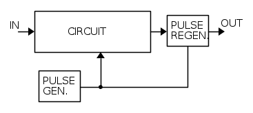

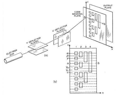

Bravi, bravi :ok: , vedo che vi state "applicando" :D ... sta tutto proprio in quel masking plate che, come potete notare, in [1] è diverso da quello in [6], che a sua volta è una variante di un brevetto italiano del 1948 (che purtroppo non sono però ancora riuscito a scovare).
Anche se diverse persone hanno già capito di cosa si tratti ed anzi alcuni di voi aveva pure postato il link del brevetto (ovviamente cancellato), prima di postare la soluzione ufficiale, vi lascio ancora per un po' di tempo per "riflettere" ... e in questo quiz "la riflessione" è davvero fondamentale! :mrgreen:
Per ora vi posto solo la foto del tubo nella versione [6] con quantizing grid

Giustissimo Foto UtenteCandy ma se pensi alla seconda figura postata nel post [6] è immediatamente chiara la ragione per la quale e forse in un secondo tempo e' stata anteposta una griglia "di quantizzazione".
La posizione Y del fascio, leggi il valore analogico in ingresso, può assumere un qualsiasi valore, a forza hanno dovuto aggiungere un sistema per correggere dinamicamente la sua posizione e centrarlo sulla maschera di codifica. La griglia di quantizzazione non fa altro che trasformare il segnale in input da un insieme senza soluzione di continuità ad un altro insieme che assume solo valori noti all'interno di finestre conosciute e determinabili geometricamente tramite il posizionamento relativo maschera-griglia.
Durante la costruzione del tubo non è impossibile allineare la griglia alla maschera di codifica.
Se il fascio (posizione determinata dal valore del segnale in Y) colpisce la griglia di quantizzazione allora tale elettrodo fornisce una controreazione all'ingresso in maniera da riportarlo in una posizione spaziale in Y tale da colpire sicuramente la mezzeria della fascia di codifica. Almeno, la interpreto così :roll:
Di nuovo grazie a Foto UtenteRenzoDF per aver postato l'immagine del tubo in questione, non avrei mai pensato che esistesse e di riuscire a vederne uno, un giorno :!:

In particolare nello schema [6], a me par che i fori siano più densi nella parte sinistra dello schermo e man man più radi verso destra.
Ciò mi ricorda, ipotizzando 1=foro, 0=no foro:
111
011
101
001
110
010
100
000
Probabilmente in [1] i fori sono più criptici per cercare di risolvere, insieme alla linea retroattiva(tra PULSE REGEN. e PULSE GEN.) l'allineamento del fascio per i valori non appartenenti all'insieme discreto di codifica.
Mentre in [6] il problema è risolto dalla griglia di quantizzazione come descritto da Foto Utentegammaci, quindi lo schermo di codifica risulta più chiaro.

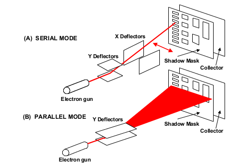

RenzoDF ha scritto:... avevano provato a risolvere anche in questo modo con l'aggiunta di una fitta griglia intermedia ... ma persistevano problemi derivanti dalla complessità dell'apparato. ;-)
Sono andato a rivedere un libro il cui ha una sezione dedicata alla storia di questi aggeggi. :-)
La griglia dovrebbe essere la cosidetta "shadow mask", che doveva riprodurre un codice binario appropriato in funzione della deviazione del fascio luminoso. Cosi:
L' errore citato da Foto UtenteRenzoDF avveniva se il fascio luminoso "colpiva" più codici allo stesso momento, cosi:
La soluzione, al tempo fu quella di usare il Gray Code come codifica binaria.
