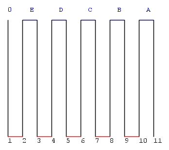

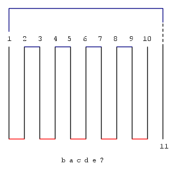

Inizio da una parte del fiume e li metto in corto a coppie (rosso nel disegno), numerandoli in ordine.
Quello che resta libero è il n.11
Attraverso il fiume.
Con il multimetro trovo tutte le coppie, misurandone la continuità. Trovo anche il cavo "single".
Partendo da quello, collego tutte le coppie "in serie" tra loro (blu nel disegno).
Il risultato sarà che tutti i cavi formeranno un unico cavo "a serpente".
Misurando la resistenza nei punti opportuni... tra il cavo rimasto libero (0) e scollegando le coppie (A, B, C, D, E) una ad una...

Sono d'accordo con Foto Utenteangus, è lo stesso metodo che avevo pensato. Comunque devi tornare sull'altra riva a staccare i morsetti :lol:

Possiamo misurare la continuità, ma non la resistenza.

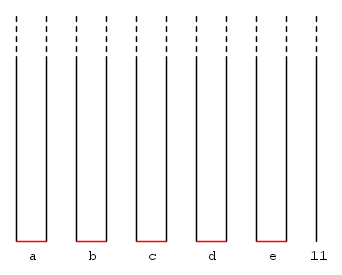

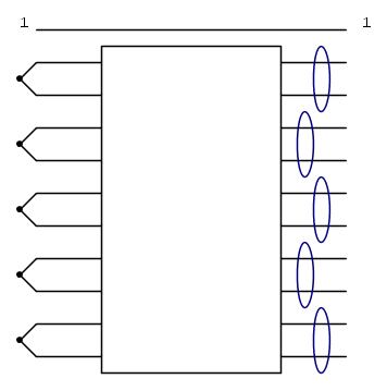

io confesso che uso un altro metodo, ma ho pensato a questa soluzione:
1. mangio con calma il panino con la mortadella, a stomaco pieno si ragiona meglio
2. con gli spezzoni di filo, unisco a coppie 10 fili, l' undicesimo rimane fuori e mi serve per battezzarli al ritorno
3. andato dall'altra parte della riva, inizio a verificare la continuità fino ad avere individuato 5 coppie (anonime) e il filo 11
4. a questo punto avrò cinque coppie ma nessuna informazione su quali esse siano rispetto a quelle che ho ponticellato in partenza, allora le nomino a caso 1-2, 3-4, 5-6, 7-8, 9-10 e subito dopo con altri spezzoni di filo, ponticello 2-3, 4-5, 6-7, 8-9 mentre i fili 1 e 10 rimangono liberi, collego il numero 1 al filo noto (11) sicché al mio ritorno questa sarà la prima coppia individuabile con certezza (dopo che avrò tolto i ponticelli iniziali)
5. ritorno alla base più confuso che persuaso, dopo avere segnato le coppie ponticellate all'inizio (a, b, c, d, e), rimuovo i ponticelli e cerco subito il filo 1 che sarà l'unico in continuità col filo 11, ma allo stesso tempo, cerco anche il filo 10, che sarà invece l'unico che non avrà continuità con nessun altro filo
6. a questo punto ho tre fili identificati (1, 10 e 11) e cinque coppie (10 fili) con due elementi noti (1 e 10)
ma a pensarci bene, avendo trovato il numero 1, guardando le coppie formate in origine, posso risalire anche al filo 2, e vedendo con quale altro filo (uno solo) esso è ora in continuità ho trovato il filo 3
a parole viene male...
questa è la situazione iniziale
e questo è quello che si vede e si fa, arrivati sull'altra sponda
ora manca lo sviluppo, delle verifiche una volta ritornati "alla base",
si tratta solo di sbrogliare una serie di confronti tra i fili in continuità tra la prima e la seconda traversata
nel foglio avevo iniziato, una volta identificato il numero 1, poi è tutta una sequenza che porta a trovare in ordine tutti i fili mancanti
almeno credo :cool:

Attilio ha scritto:inoltre mi pare anche sia stato affermato, che il metodo in questione (e quindi deduco anche il numero di "andata e ritorno") vale qualsiasi sia il numero di cavi "anonimi" purché dispari (179??)
Esatto. Questo è quello che andava intuito. Quindi ogni partizione successiva del numero di fili non funziona. :ok:
Direi che la tua soluzione è corretta. Complimenti a te, Foto Utenteattilio, e a Foto Utentecarloc, che mi aveva mandato la soluzione privatamente. Non so se volesse farvi soffrire o darvi la possibilità di divertirvi :mrgreen:

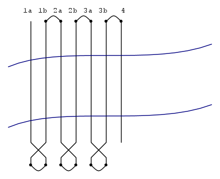

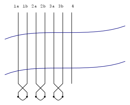

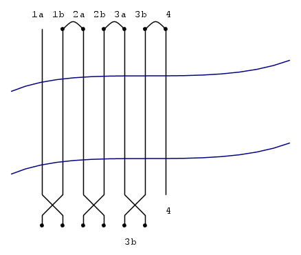

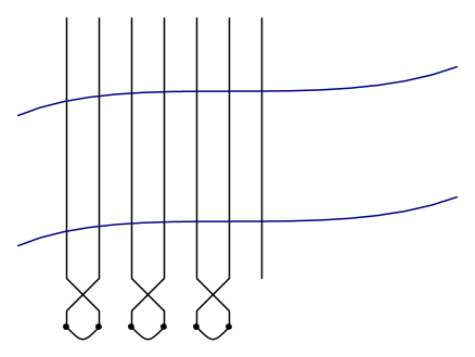

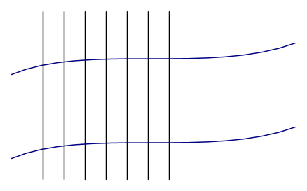

Mi permetto di aggiungere la mia schematizzazione della soluzione. Visto che ho detto che va bene per qualsiasi numero dispari di fili, senza perdità di generalità, ne disegno solo 7.
Situazione iniziale:
Attorciglio tre coppie e le ponticello:

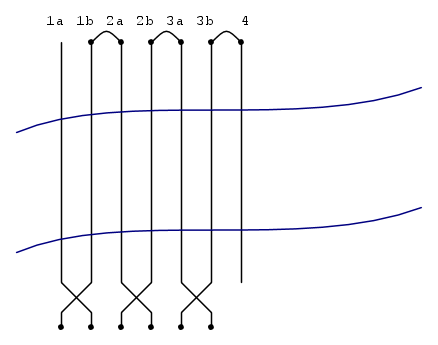

Attraverso e con il misuratore di continuità trovo le coppie. Le contrassegno:
Metto dei ponticelli:
Torno indietro e tolgo i ponticelli lasciando però i cavi twistati:
Il cavo singolo è ovviamente 4. Cerco poi quello che ha continuità con 4 e so che è 3b:
Il fratello twistato con 3b è 3a:
Ora cerco il cavo con continuità con 3a e so che è 2b... e così via...
Il tutto si risolve in due traversate, indipendentemente dal numero di cavi, purché questo sia dispari. Inoltre l'unica cosa che serve veramente è il tester di continuità. I cavi (se consideriamo uno scenario reale dove abbiamo un cavo di comando con anime da 0.75 mmq) il nostro eroe li può unire semplicemente attorcigliando le estremità nude.

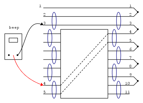

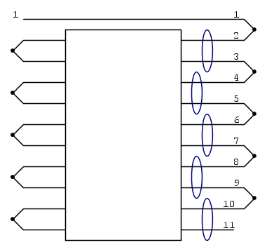

...ormai li ho fatti.... beccatevi anche i miei disegni
Prima cortocircuito a coppie
Attraverso il fiume mangiando il panino con la mortadella e bevendo la birra elargita da Foto Utenteboiler :mrgreen:
Cerco le coppie....
numero i fili a capocchia e ponticello come da disegno
Torno dal primo lato (e questa volta mi stufo 'che non ho niente ne da mangiare ne da bere :( :( me l'aveva detto Foto Utenteboiler di tenermi la birra per il ritorno)
dall'(1) cerco il (2) e trovo anche il (3)
ora con il (3) cerco il (4) e trovo anche il (5)
e via così fino alla fine, l'ultimo che non "batte" con nessuno è (11)
Se poi non sono dispari e non c'è la linea dati per WolframAlpha :(
...si può barare un pochino, magari c'è la calza oppure ancora un altro collegamento qualsiasi tra i due luoghi, oppure una terra o un altro cavo qualsiasi ;-)
Complimenti! Bel giochino :D :D
:ok: :ok:
