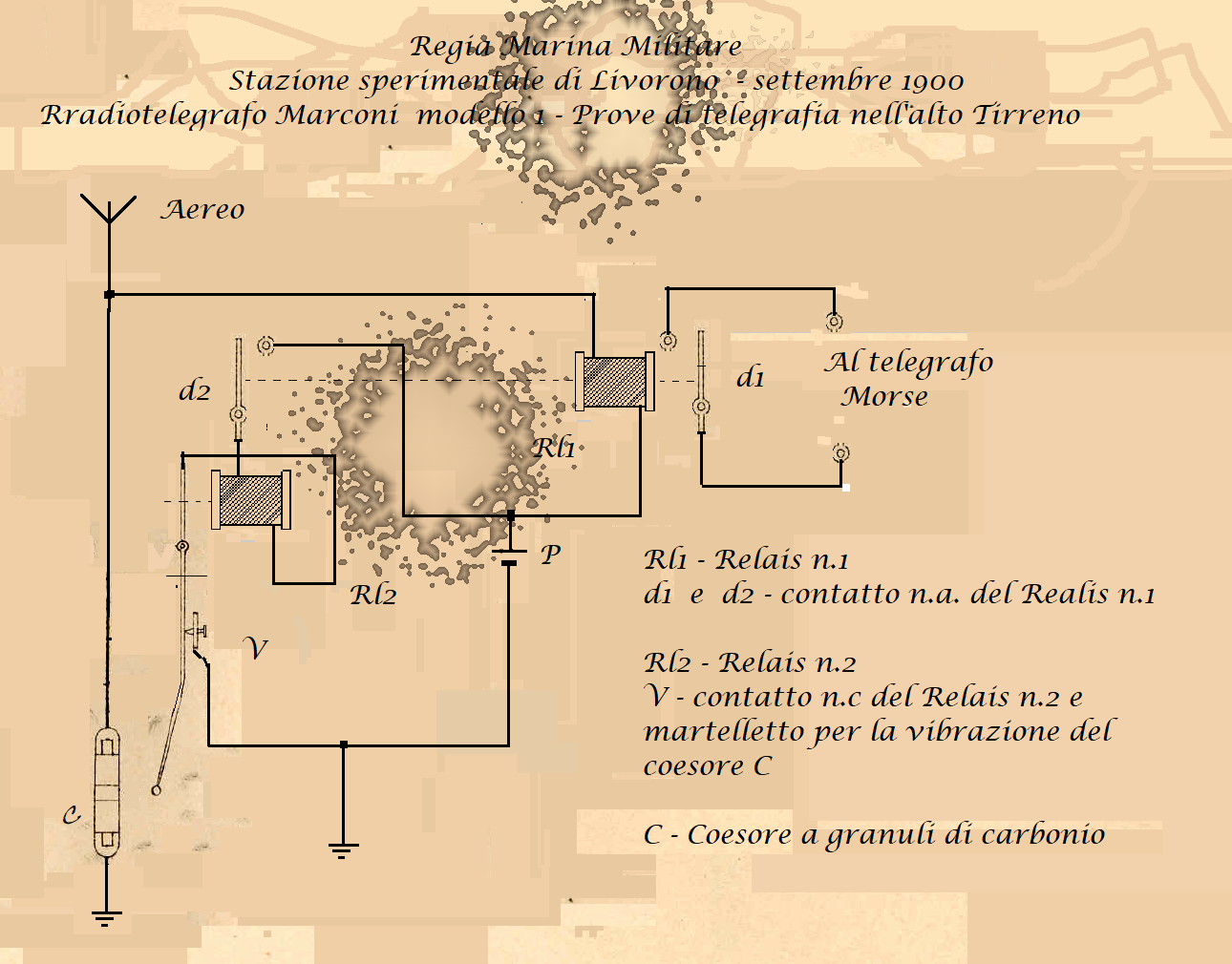

Lo schema del ricevitore Marconi usato nell'alto Tirreno dalla regia Marina Militare nel settembre 1900 per le prime prove di radiotelegrafia.
Il trasmettitore faceva uso del rocchetto d'induzione tipo "Balzarini" con scintilla di 20 cm per la stazione di Livorno e con scintilla da 8 cm per le altre 3 stazioni sperimentali.
Promemoria:
Il coesore è pieno,al punto giusto di granuli di carbone, esso non conduce.
Il segnale generato dal rocchetto a giunzione della stazione 1 veniva captato dall'antenna, esso compattava i granuli, il coesore diventa conduttore ed eccita il relè 1 che aziona sia la macchina telegrafica Morse sia il relè 2.
Il relè 2 eccita il martelletto che scompone i granuli di carbone, il coesore non conduce più ma il relè 1 è rimasto eccitato abbastanza da far stampare un punto.
Se il segnale in arrivo è lungo il martelletto vibra sul coesore ma senza riuscire a scomporre i granuli, il relè che pilota il telegrafo Morse rimane eccitato alungo: abbiamo ricevuto una linea.

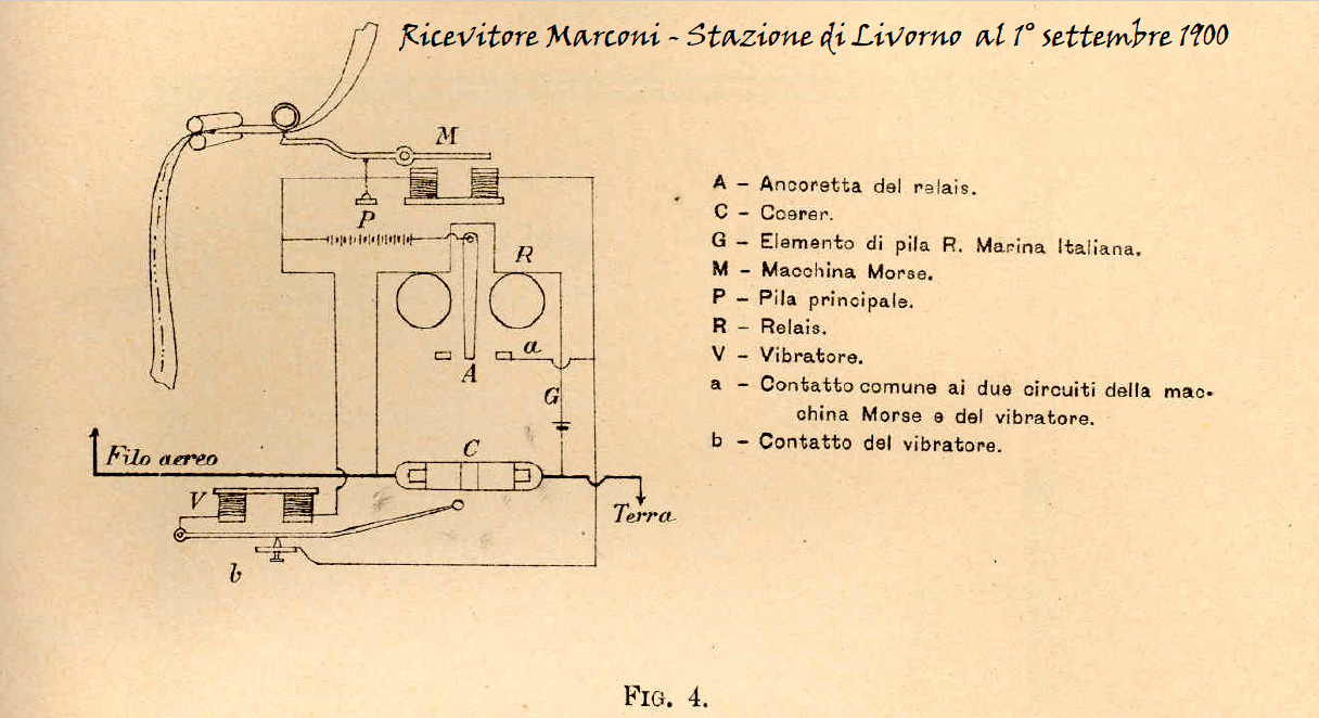

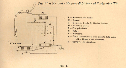

Primo allegato: circuito riproposto e semplificato.
Secondo allegato: Originale
Se il segnale in arrivo è lungo il martelletto vibra sul coesore ma senza riuscire a scomporre i granuli, il relè che pilota il telegrafo Morse rimane eccitato a lungo: abbiamo ricevuto una linea.
Non esattamente: il relè 2 vibra, scompone i granuli, che vengono ricomposti dal segnale prima che il relè 1 si disecciti. Il trucco è nel avere il coherer con poca massa e il relè 2 più veloce del relè 1.
Marconi aveva messo coherer e relè 1 in uno scatolotto asportabile in modo che i visitatori non potessero vedere come era costruito.
