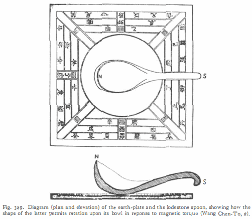

sebago ha scritto:L'oggetto è questo:
anche se non ho ancora capito a cosa serva il cucchiaio ...
Il cucchiaio è l'ago della bussola, bussola che per i cinesi serviva per indicare il SUD (come suggerisce il suo nome "si nan") e non il NORD; nella realtà però il primo uso di detta bussola fu geomantico (Feng Shui) ovvero serviva sostanzialmente per determinare il corretto orientamento per le dimore dei vivi e dei morti.

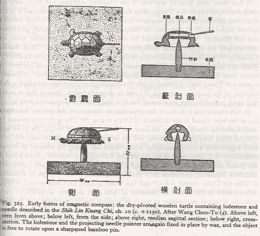

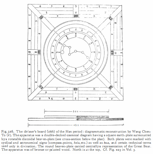

La forma a cucchiaio serviva solo per permettere una facile rotazione con basso attrito della parte concava inferiore e per avere nel contempo un indicatore nel manico, determinante poi la sua forma che richiamava quella dell'orsa maggiore, disegno presente sulla più antica versione dello strumento divinatorio tracciata su un piatto rotante centrale che rappresenta il cielo (il quadrato inferiore rappresenta la terra)
Quello che voglio dire è che quel "cucchiaio" non aveva nessun legame con la posata.
Del quando, come e perché, ci sia stato il passaggio alla versione 3D "rotante", con sostituzione del piatto celeste superiore con il mestolo magnetico scavato in un pezzo di magnetite naturale, me lo devo purtroppo ancora studiare :-) , ad ogni modo ecco il risultato
Che poi per ridurre gli attriti si sia passati da metallo-metallo a metallo liquido questo è certo, anche perché in quel modo si poteva mantenere la rotazione dell'ago su un piano orizzontale.

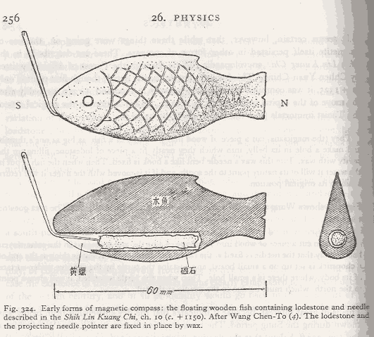

Unico problema era farlo rimanere a galla e cosa poteva esserci di più semplice di infilare l'ago magnetizzato in qualcosa di leggero (probabilmente di legno) per sostenerlo, magari a forma di pesce, oppure ancora più spartanamente usare una semplice canna (lat."calamus" ) .
Di sicuro il tentativo di innovazione con la variante "a sospensione" della bussola a tartaruga (intorno al 1000 D.C.) non riusci a sfondare il mercato. :mrgreen:

sembra che ci siano di mezzo le rane, o meglio le piccole rane arboree che i romani chiamavano "calamites" ... probabilmente la canna non era "fashion" ed era più semplice far galleggiare bene una rana che un pesce che andava sempre a "coricarsi" su un fianco. :mrgreen:
