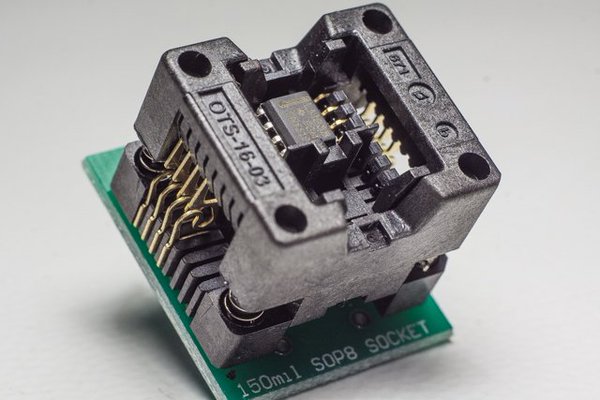

Volevo chiedere come poter 'montare' un componente SMD su una breadboard a scopo di test....
Ringrazio per le risposte.

Non si può.

se hai abilità manuali nel saldare gli SMD (ma se poni questa domanda, ipotizzo di no), o conosci qualcuno che le ha, puoi usare un smd-to-dip adapter, però appunto devi saldare l'SMD sul supporto dell'adattatore.

In alcuni casi è possibile, ovviamente dipende dal contenitore.
Qui per esempio avevo aggiunto una foto di un soic8 su millefori. Mentre si fanno prototipi può appunto succedere di dover montare un componente SMD su millefori per qualche prova veloce..
Ma è sempre meglio metterli direttamente su PCB, oppure con un adattatore come è stato già suggerito.

Questo adattatore SOP8 - DIP8 l'ho pagato circa 1€ su Ebay. Per costi maggiori vendono anche adattatori DIP16 ecc.

Fedhman ha scritto:Questo adattatore SOP8 - DIP8 l'ho pagato circa 1€ su Ebay. Per costi maggiori vendono anche adattatori DIP16 ecc.

Assolutamente no. Se non hai problemi di vista e ti procuri una stazione ad aria calda per dissaldare gli errori, ci riesci benissimo.
Poi quando si parla di SMD si indica generalmente Surface Mounting Device e i componenti ci sono di diversi formati. Alcuni davvero piccoli e complicati da montare a mano, altri molto meno.
Io per prendere dimestichezza comprai qualche apposito kit su ebay.com (cerca "SMD practice").
Comunque in generale parecchi formati si possono montare a mano, mentre alcuni hanno davvero una scala ridotta e ci vogliono o grandi abilità (chiedi a Foto UtenteTardoFreak) o grandi attrezzature.
