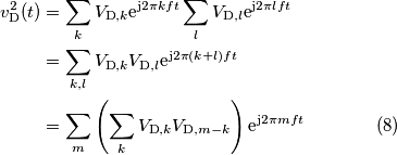

Messaggioda Foto UtenteDirtyDeeds » 25 apr 2012, 22:16
Oh bene, Foto UtenteLele_u_biddrazzu, mo' che ti sei laureato e non c'hai nulla da fare fino a che non trovi lavoro, lo vogliamo risolvere 'sto problema? :mrgreen:
Cominciamo con il supporre v_\text{in}(t) periodica, con sviluppo in serie di Fourier
v_\text{in}(t) = \sum_m V_{\text{in},m}\text{e}^{\text{j}2\pi m ft}\qquad\qquad (1)
A regime, tutte le grandezze saranno periodiche, e quindi sviluppabili in serie di Fourier. Per le tensioni sul diodo e sul condensatore si ha
v_\text{D}(t) = \sum_m V_{\text{D},m}\text{e}^{\text{j}2\pi m ft}\qquad\qquad (2)
i_\text{D}(t) = \sum_m I_{\text{D},m}\text{e}^{\text{j}2\pi m ft}\qquad\qquad (3)
e
v_\text{C}(t) = \sum_m V_{\text{C},m}\text{e}^{\text{j}2\pi m ft} = \sum_m \frac{1}{\text{j}2\pi m fC}I_{\text{D},m}\text{e}^{\text{j}2\pi m ft}\qquad\qquad (4)
D'altra parte, si ha anche
v_\text{D} = -v_\text{in}-v_\text{C}
per cui, sostituendo le (1),(2) e (4),
V_{\text{D},m} = -V_{\text{in},m}-V_{\text{C},m}
Facciamo ora un'ipotesi forte: supponiamo che C sia abbastanza elevato da far sì che V_{\text{C},m} \approx 0 per m\neq 0 [v. (4)]. Per semplicità, poi, supponiamo che la tensione di ingresso sia alternata, quindi con componente continua nulla. Allora si ha
V_{\text{D},0} = -V_{\text{C},0}\qquad\qquad (5)
e
V_{\text{D},m} = -V_{\text{in},m} per m\neq 0\qquad\qquad (6).
La corrente nel diodo è
i_\text{D}=I_\text{S}\left(\text{e}^{\frac{v_\text{D}}{nV_T}}-1\right)
che approssimata al second'ordine dà
i_\text{D}\approx I_\text{S}\left[\frac{v_\text{D}}{nV_T}}+\frac{1}{2}\left(\frac{v_\text{D}}{nV_T}}\right)^2\right]\qquad\qquad (7)
Dalla (2) si ha
\begin{align}
v_\text{D}^2(t) &= \sum_k V_{\text{D},k}\text{e}^{\text{j}2\pi k ft}\sum_l V_{\text{D},l}\text{e}^{\text{j}2\pi l ft} \\
&=\sum_{k,l} V_{\text{D},k}V_{\text{D},l}\text{e}^{\text{j}2\pi (k+l) ft} \\
&=\sum_m \left(\sum_k V_{\text{D},k}V_{\text{D},m-k}\right)\text{e}^{\text{j}2\pi m ft}\qquad\qquad (8)
\end{align}
dove nell'ultimo passaggio ho posto m=k+l (riesci a vedere la convoluzione?).
Sostituendo la (8) nella (7) si ottiene
I_{\text{D},m} = I_\text{S}\left[\frac{V_{\text{D},m}}{nV_T}}+\frac{1}{2(nV_T)^2}\sum_k V_{\text{D},k}V_{\text{D},m-k}\right]\qquad\qquad (9)
Dalla (4) si vede che a regime la componente continua della corrente i_\text{D} deve essere nulla (altrimenti il condensatore continuerebbe a caricarsi e la sua tensione tenderebbe a divergere). Tenendo conto di questo e particolarizzando la (7) per m=0 si ottiene
I_{\text{D},0} = I_\text{S}\left[\frac{V_{\text{D},0}}{nV_T}}+\frac{V_{\text{D},0}^2}{2(nV_T)^2}+\frac{1}{2(nV_T)^2}\sum_{k\neq 0} V_{\text{D},k}V_{\text{D},-k}\right] = 0\qquad\qquad (10)
Se V_{\text{D},0}\ll nV_T, il termine al second'ordine in V_{\text{D},0} si può trascurare e si ha
V_{\text{D},0}\approx -\frac{1}{2nV_T}\sum_{k\neq 0} V_{\text{D},k}V_{\text{D},-k}
ovvero, tenendo conto della (6) e del fatto che per un segnale reale V_{\text{D},-k} = V_{\text{D},k}^* (con l'asterisco ho indicato il complesso coniugato)
V_{\text{D},0}\approx -\frac{1}{2nV_T}\sum_{k\neq 0} |V_{\text{in},k}|^2
e
V_{\text{C},0}\approx \frac{1}{2nV_T}\sum_{k\neq 0} |V_{\text{in},k}|^2
Riesci a vedere cosa si può così misurare? ;-)

[18] Re: sonda di picco
Messaggioda Foto UtenteDirtyDeeds » 26 apr 2012, 10:02
Lele_u_biddrazzu ha scritto:si può affermare che la tensione ai capi del diodo presenta lo stesso contenuto armonico di quella in ingresso con l'aggiunta di una componente continua che determina una traslazione verso il basso della forma d'onda.
Però, riesci a vedere cosa si può così misurare?
\sum_{k\neq 0} |V_{\text{in},k}|^2 non è nient'altro che il quadrato del valore efficace della tensione d'ingresso: la componente continua della tensione di uscita, misurata dal voltmetro in continua, è proporzionale al quadrato del valore efficace. Quel circuito, quindi, per tensioni piccole, può essere usato per misurare il valore efficace (la sensibilità però dipende dalla temperatura, per cui bisogna fare una compensazione).
Lele_u_biddrazzu ha scritto:le funzioni di Bessel modificate, avendo un andamento esponenziale crescente o decrescente, potrebbero essere utilizzate per esprimere in forma diversa la relazione corrente-tensione del diodo
Non esattamente: dai un'occhiata alla funzione generatrice delle funzioni di Bessel modifcate ;-)
