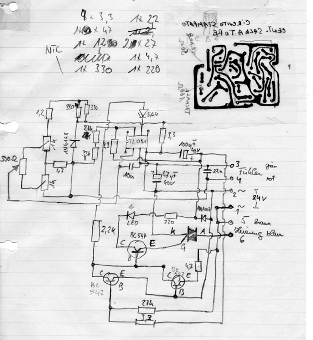

Messaggioda Foto Utenteelektronik » 11 mag 2016, 13:44
Scusate ma e una centralina che funziona da circa 30 anni e non ho uno schema fatto per bene ve lo posto ugualmente ma fa schifo, era quello originale della jbc ma modificato perché l'operazionale originale non era molto comune. 3/4 sensore 5/6 resistenza riscaldante

Foto Utenteelektronik, che roba è quella :?:
Se uno, come me, che ci vede poco (astigmatismo) volesse capirci qualcosa, dovrebbe rinunciare :!: :!:
Ennò...dai :!: fa lo sforzo di imparare ad usare FidoCADJ e contribuisci ;-)

Messaggioda Foto Utenteelektronik » 11 mag 2016, 13:56
Ho imparato ma ci metto un mese per farlo, non sono molto veloce. Appena trovo un po di tempo e di voglia posso anche provarci. Se lo scarichi e lo ingrandisci dovresti vederlo meglio.

Messaggioda Foto Utentealev » 11 mag 2016, 13:59
Guarda, lo dico per esperienza, è come fare palestra, più continui e più bravo diventi....e non costa come la palestra :-)
Scaricandolo è un po' meglio ma.... :roll:

Messaggioda Foto Utenteelektronik » 11 mag 2016, 14:11
te lo mando un po piè grande
