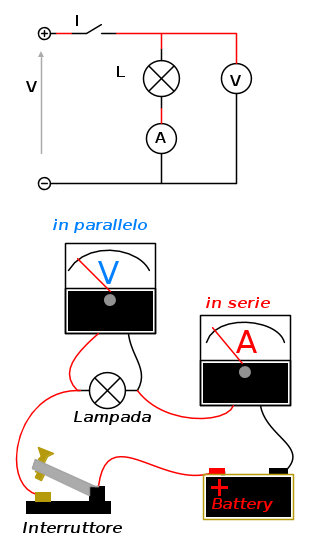

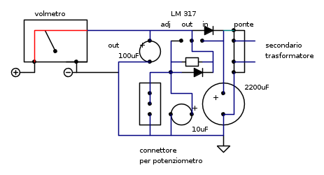

Un attimo, ma nello schema manca il voltometro analogico?
lo devo collegare in serie alle uscite?

Messaggioda Foto Utenteclaudiocedrone » 31 mar 2013, 1:21
:-) Scusa Foto UtenteNarcolex, quando misuri una tensione col multimetro come lo colleghi :?: O_/

[128] Re: Alimentatore Stabilizzato
Messaggioda Foto Utentemarco438 » 31 mar 2013, 8:47
claudiocedrone ha scritto::-) Scusa Foto UtenteNarcolex, quando misuri una tensione col multimetro come lo colleghi :?: O_/
E cos'e' un multimetro :mrgreen:

[129] Re: Alimentatore Stabilizzato
Messaggioda Foto Utentemir » 31 mar 2013, 19:18
Narcolex ha scritto:...nello schema manca il voltometro analogico?
esatto nello schema non è stato rappresentato.
Narcolex ha scritto:lo devo collegare in serie alle uscite?
Foto Utentemarco438 ha già riportato lo schema con l'inserimento del voltometro analogico,collegato in parallelo al circuito da misurare,in questo caso all'uscita dell'alimentatore,e da non confondere con l'amperometro che invece va collegato in serie al circuito da misurare, volendo fare un esempio generico di inserzione del voltometro ed amperometro:

Messaggioda Foto UtenteNarcolex » 31 mar 2013, 19:26
Si ok, in parallelo, ho sparato una cazzata, lo metto in parallelo all'uscita...
A tal proposito, stavo pensando ad una cosa, potenziometro, voltmetro, e boccole vanno sul pannello frontale,
posso mettere de connettori a morsetto sul millefori e collegare a questi, mediante cavi, i vari componenti che andranno montati a pannello?
In poche parole, ho pensato a questa soluzione per rendere rimovibili facilmente, ma anche montabili più facilmente, i componenti del pannello...
Che ne dici?
