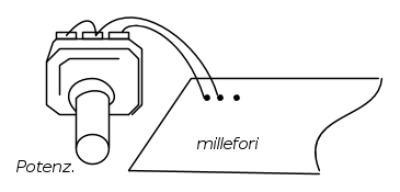

cioè questo tipo, e sono del parere come Narcolex che non sono molto affidabili nel tempo e non garantiscono una buona superficie di contatto,meglio i connettori da stampato con serraggio a vite pe ri conduttori meglio se il serraggio è di tipo indiretto, tipo questi.
Narcolex ha scritto:Un Attimo, per entrata intendi ...
credo che Foto Utentemarco438 si riferisse ai collegamenti dallo stampato al potenziometro, ovvero se non utilizzi i connettori dovrai saldare direttamenti i conduttori sullo stampato o millefori e direttamente sul potenziometro, cioè qualcosa del genere...

A proposito di potenziometro....
Mi dite se i collegamenti seguenti son la stessa cosa?
Nel senso, ho letto che bisogna collegare tra di loro 2 terminali, ma i 2 che vanno al positivo o i due che vanno al negativo? oppure è uguale?

Per il potenziometro e' indifferente; puoi servirti anche del solo pin centrale e di uno dei due laterali.
Se voi mettere un led, mettilo in parallelo all'uscita collegato con una resistenza da 1200 ohm cosi' aumenta o diminuisce la luminosita' a seconda della tensione erogata.

Alcune considerazioni in velocità; il primo posizionamento del regolatore (poi giustamente corretto) non andava bene per il motivo del fissaggio al dissipatore ma anche il componente vicino rischiava in quel modo di toccare il dissipatore con un terminale; io metterei orizzontalmente i componenti che ti sei ostinato a mettere (senza motivo) verticalmente, "stringendo" però ulteriormente il layout dato che non vedo il motivo di "sprecare" immotivatamente la millefori (lasciati lo spazio per i fissaggi come ti ha indicato Marco); procurati i morsetti a vite e stagna i fili che andrai a stringerci dentro (reggono meglio e si ossidano molto meno col tempo); è vero che il potenziometro non è polarizzato ma io seguirei la "regoletta" di collegarlo in modo che la grandezza che andrà a regolare (tensione di uscita in questo caso) aumenti ruotandolo in senso orario e inoltre è sempre meglio non lasciare il pin "inutilizzato" scollegato (collegalo al centrale); per la "lucina" evita quella in parallelo al secondario; o metti il LED col resistore come indicato da Marco o ti procuri una "spia" neon (anche facilissimamente cannibalizzabile da vari apparecchi elettrici dismessi) che collegherai tra l'interruttore di accensione e il primario del trasformatore (in questo modo la luce non assorbirà alcuna potenza dall'alimentatore); anzi, una "furbata" potrebbe essere quella di cannibalizzare un interruttore con spia incorporata. O_/
