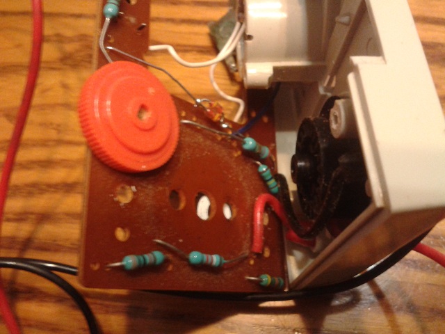

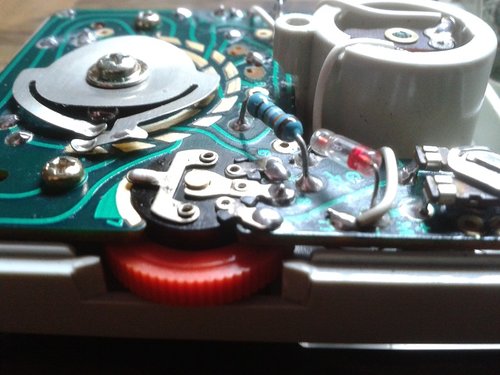

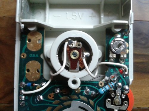

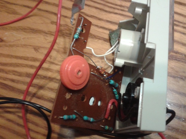

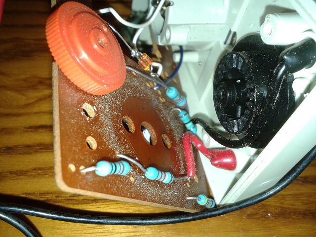

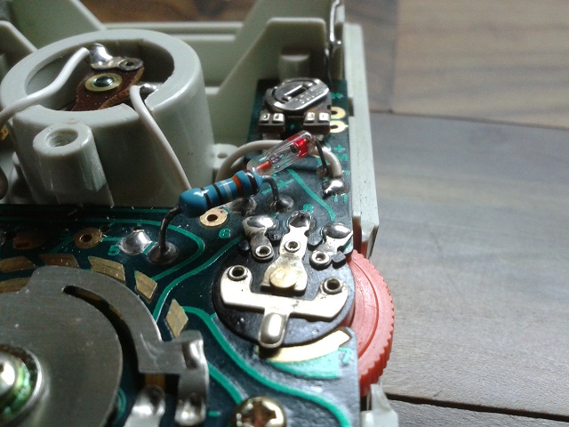

Messaggioda Foto UtenteMMyers560 » 2 mag 2014, 12:25
Ho spruzzato lo spray ma non ha risolto nulla.
Allego le foto della parte interna.

Messaggioda Foto UtenteCandy » 2 mag 2014, 22:46
Sto cercando di ricostruirne lo schema ma taluni passaggi, causa foto fatte male e da angolazioni incomplete, non mi permettono di capire il tutto, soprattutto la parte della misura resistenza e corrente.
1) Fai più foto ancora da angolazioni diverse.
2) Ci sono due diodi in antiparallelo saldati tra loro. un capo si vede bene, il restante dove finisce?
3) Sempre vicino ai due diodi in antiparallelo, mi sembra di vedere una resistenza bruciacchiata? E' solo causa della foto?
4) Il trimmer di azzeramento con rotella rossa è un poco strano, almeno per il numero di terminali. Se lo ruoti tutto da parte a parte, come si comporta? E' anche interruttore? Il circuito attorno a quel trimmer fotografalo bene da molte angolazioni che non lo si vede bene.
5) Il conduttore blu è il negativo della batteria?
6) Sai leggere le resistenze e metterne i valori nello schema?
Foto UtenteCandy
32,5k 7 10 13
Messaggi: 10123
[50] Re: Aiuto per utilizzo multimetro analogico.
Messaggioda Foto UtenteMMyers560 » 3 mag 2014, 13:26
1) Ho fatto più foto sperando siano il più complete possibile, ma la risoluzione max di upload non mi aiuta.
2) I diodi saldati in antiparallelo vanno a finire col cavetto bianco (M) che parte da sotto il diodo blu/nero e va alla bobina (penso sia una bobina).
3) Ora che lo noto bene penso anche io sia bruciata, infatti, si vede un piccolo forellino su di essa.
4) Il trimmer varia di pochissimo la lancetta della che segna lo zero in ohm quando i puntali si toccano; in pratica al minimo della rotazione evita che si senta la lancetta sbattere a fondo scala. Esso non è interruttore.
5) Il conduttore blu è il negativo della batteria.
6) Non so leggerne il valore, però cerco di fare foto di ciascuna.
