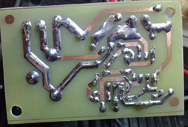

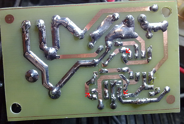

Messaggioda Foto Utenteantonyb » 9 gen 2014, 18:26
Ecco il posteriore, sembra che non ci sono corti, un paio di piazzole mi sono saltate dopo la foratura/saldatura..
Foto Utenteantonyb
1.969 3 8 12
Messaggi: 1653
[139] Re: [CDEY] - Come modifico il mio vecchio alimentatore? Migl
Messaggioda Foto Utentemarco438 » 9 gen 2014, 18:35
Ho segnato tre punti che mi sembrano "a rischio corto" ma non pretendo, a distanza, di poter giudicare con sicurezza. :D
Comunque controlla bene da vicino, magari con una lente.
[140] Re: [CDEY] - Come modifico il mio vecchio alimentatore? Migl
Messaggioda Foto Utenteantonyb » 9 gen 2014, 18:46
No no li non ci sono corti, avevo già guardato con la lente, e ho ricontrollato, tutto :ok: sono diventato cieco con questo PCB così piccolo..
