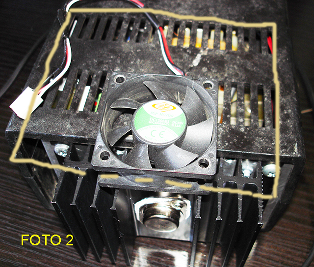

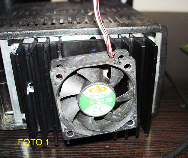

Messaggioda Foto Utenteantonyb » 28 gen 2014, 13:31
Vorrei mettere una ventola, ho 2 soluzioni:
o una ventola delle dimensioni del dissipatore posizionata dietro (come foto 1) forse in estrazione è meglio..
o una ventola sopra al coperchio (come foto 2 linea gialla) di dimensioni 120x120 (magari ritagliando il coperchio) che prende sia il dissipatore che più della metà del trasformatore, non so se è meglio in estrazione o immissione.
Che ne dite?

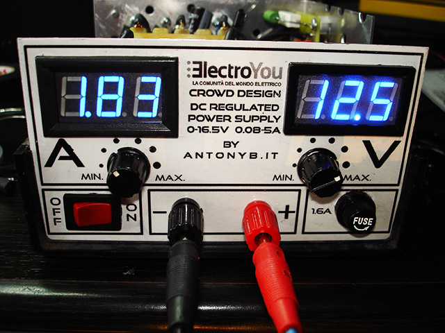

Messaggioda Foto Utenteantonyb » 30 gen 2014, 13:10
Ho dato una sistematina al pannello, vi piace?
Spero che in questi gg riesco a prendere gli interruttori termici :D

Messaggioda Foto UtenteStefanoSunda » 30 gen 2014, 13:21
Complimenti antony, sei un perfezionista, by :ok:

Messaggioda Foto Utenteantonyb » 30 gen 2014, 13:22
Grazie, sempre merito vostro..
