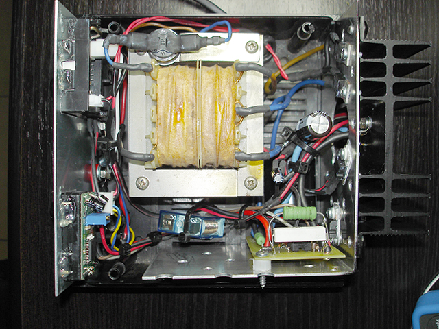

Messaggioda Foto Utenteantonyb » 6 feb 2014, 19:20
In attesa della sostituzione dell'interruttore termico ho dato una rifinita al tutto, coperchio compreso, posto un paio di foto controllate se c'è qualcosa che non va..

Messaggioda Foto Utenteantonyb » 7 feb 2014, 21:59
Foto UtenteBrunoValente cosa mi dici riguardo il calo di prestazioni? ho messo gli spessori ma non cambia nulla.. lo fa già dal primo minuto..

Messaggioda Foto UtenteBrunoValente » 8 feb 2014, 11:31
Dovresti descrivere meglio le condizioni in cui si presenta questo calo.
Lo fa sempre, anche se non c'è un carico collegato?
Se lo fa solo con il carico collegato, cosa accade quando togli il carico? la tensione torna a 12V o rimane costantemente bassa?

Messaggioda Foto Utenteantonyb » 8 feb 2014, 20:09
Con un carico di 26W non lo fa, col carico di 60W ho impostato 12V, ho collegato il filo ed è sceso a 11.7V 5.05A, dopo un minutino mi da 11.3V e 4.92A, dopo un circa un paio di minuti mi da 11.0V e 4.88A scollego il carico e mi da 12V :shock:
