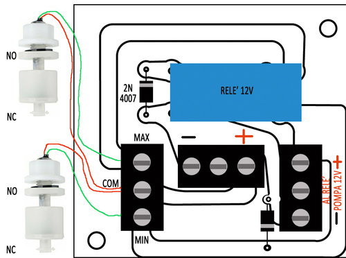

Messaggioda Foto Utenteelektronik » 31 lug 2020, 10:44

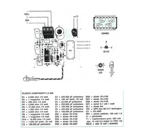

Buon giorno a tutti, sono alle prese con un circuito di Nuova Elettronica che mi serviva per pompare l'acqua in una cisterna quando l'acqua scende ad un livello prescelto. Datosi che l'acqua che pompo viene da un invaso e a causa delle alghe che si formano, l'acqua risulta alquanto sporca e con elettrodi metallici dopo poco vi si attacca una sostanza che isola questi sensori. ho deciso di comprarne due di quelli con magnete e contatto REED, purtroppo la scheda non funziona, credo perché il filo di minima attiva da solo la scheda difatti se provo a staccarlo lei parte vorrei sapere se si potrebbe diminuire la sensibilità di dell'entrata MAX, se si come devo intervenire. Allego lo schema.

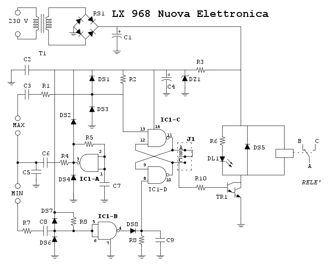

Messaggioda Foto Utentemir » 1 ago 2020, 18:17
elektronik ha scritto:Allego lo schema.

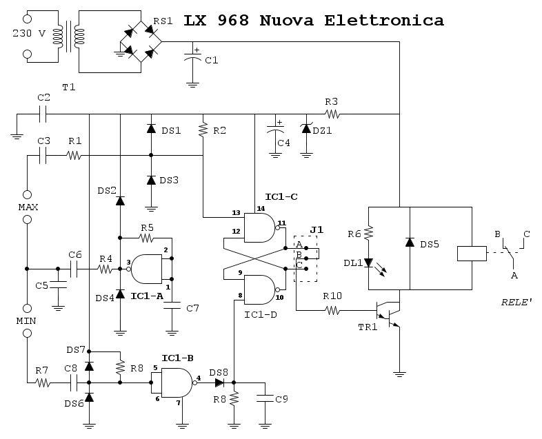

è il PCB con la disposizione dei componenti, lo schema eccolo, in fidocadJ così rendiamo semplici le migliorie .. ;-)

Messaggioda Foto Utenteelfo » 1 ago 2020, 21:21

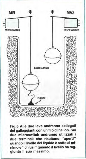

Dall'articolo di NE

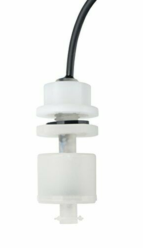

Messaggioda Foto Utenteelektronik » 1 ago 2020, 22:36
elfo ha scritto:Dall'articolo di NE
io ho inserito questo tipo di sensore:
float switch.jpg (6.11 KiB) Osservato 7705 volte

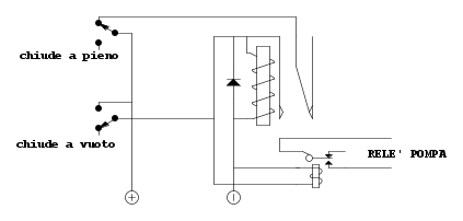

Messaggioda Foto Utenteelektronik » 1 ago 2020, 23:20
questo è il circuito che ho costruito:
7.800 4 6 7
Messaggi: 3836
[7] Re: Controllo pompa Nuova Elettronica

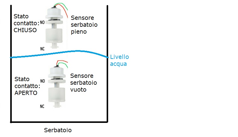

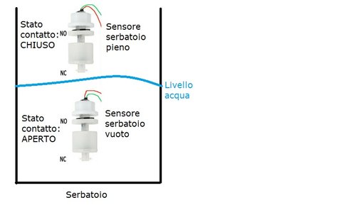

Messaggioda Foto Utenteelfo » 2 ago 2020, 10:49

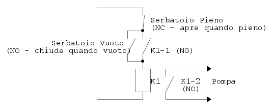

Il tuo schema "leggibile" dovrebbe essere questo:
- il contatto di serbatoio pieno dovrebbe essere NC (Normalmente Chiuso) ed aprirsi quando il serbatoio e' pieno
- il contatto di serbatoio vuoto dovrebbe essere NO (Normalmente Open (aperto)) e chiudersi quando il serbatoio e' vuoto
- il contato K1-1 e' il contatto di autoritenuta della bobina K1
- i due fili che vanno alla pompa sono un contatto "pulito" che puo' essere utilizzato per azionare un contattore o la pompa direttamente

Messaggioda Foto Utenteelektronik » 2 ago 2020, 16:05
elfo ha scritto:Il tuo schema "leggibile" dovrebbe essere questo (...)
perfetto Foto Utenteelfo sei sempre ben preparato e soprattutto di grande aiuto grazie, credo che con questo semplice circuito me la cavo meglio e con meno problematiche perché non e sensibile ai disturbi mentre il circuito di Nuova Elettronica bastava un soffio per farlo andare per i fatti suoi. Grazie per la miglioria dello schema. Questo e il circuito mio parte componenti:
