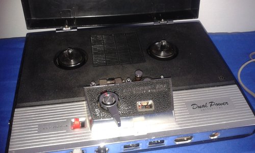

Ho da poco trovato nella soffitta un registratore a bobina da 1/4 di pollice. È un Concord 320, un prodotto americano.
Il mio interesse è quello di trasferire in digitale alcune bobine, ma un fastidioso ronzio rovina tutto.

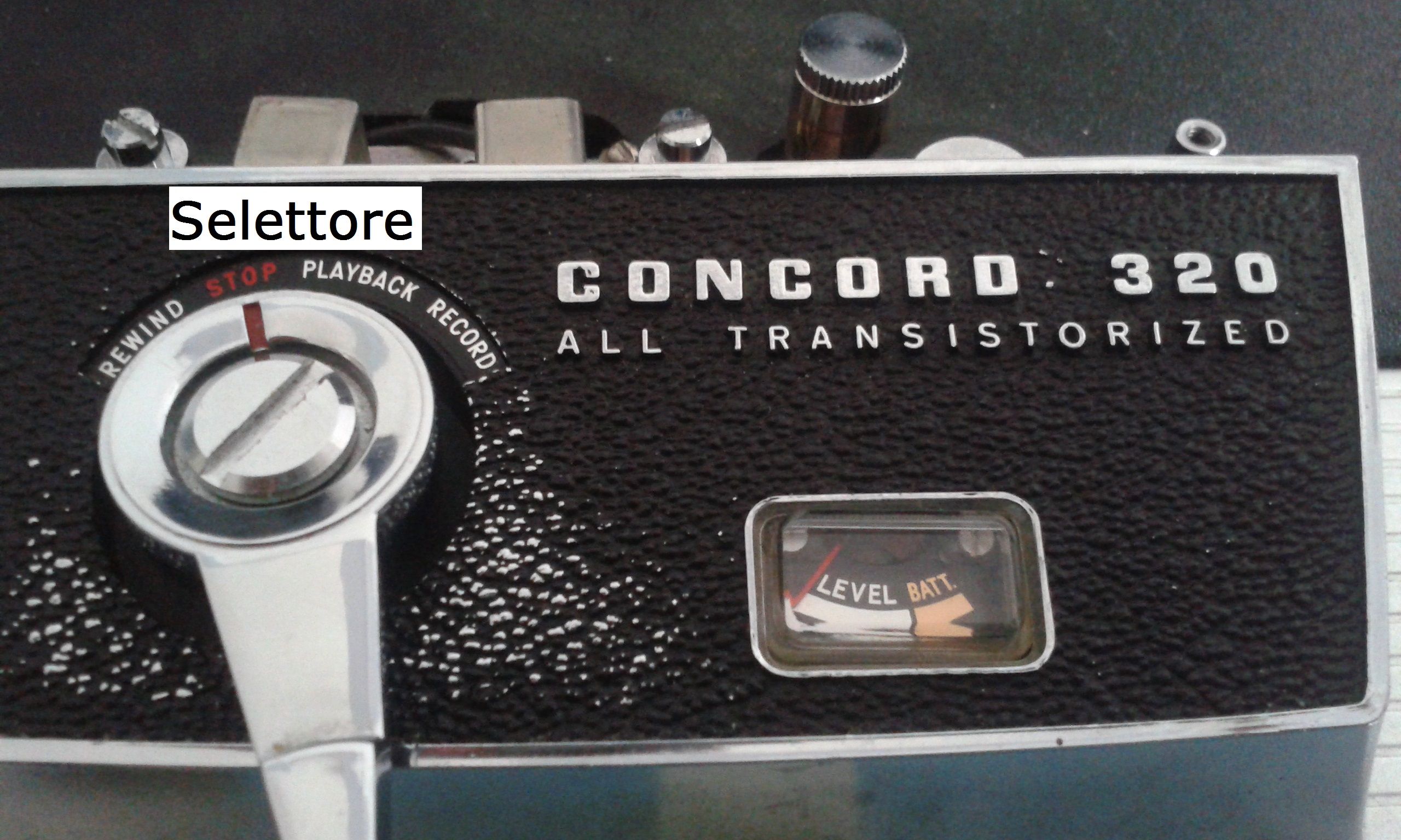

Toccando con un dito la parte metallica dell'involucro il ronzio diventa leggermente diverso, toccando contemporaneamente il selettore e l'involucro il ronzio si attenua leggermente, ma si sente ancora.
Altre osservazioni:
Il ronzio aumenta in funzione del volume.
Collegando il registratore al PC, tramite mini-jack da 3,5 mm, l'eventuale collegamento a terra non avviene.
Ulteriori dettagli:
- È un modello americano degli anni '60.

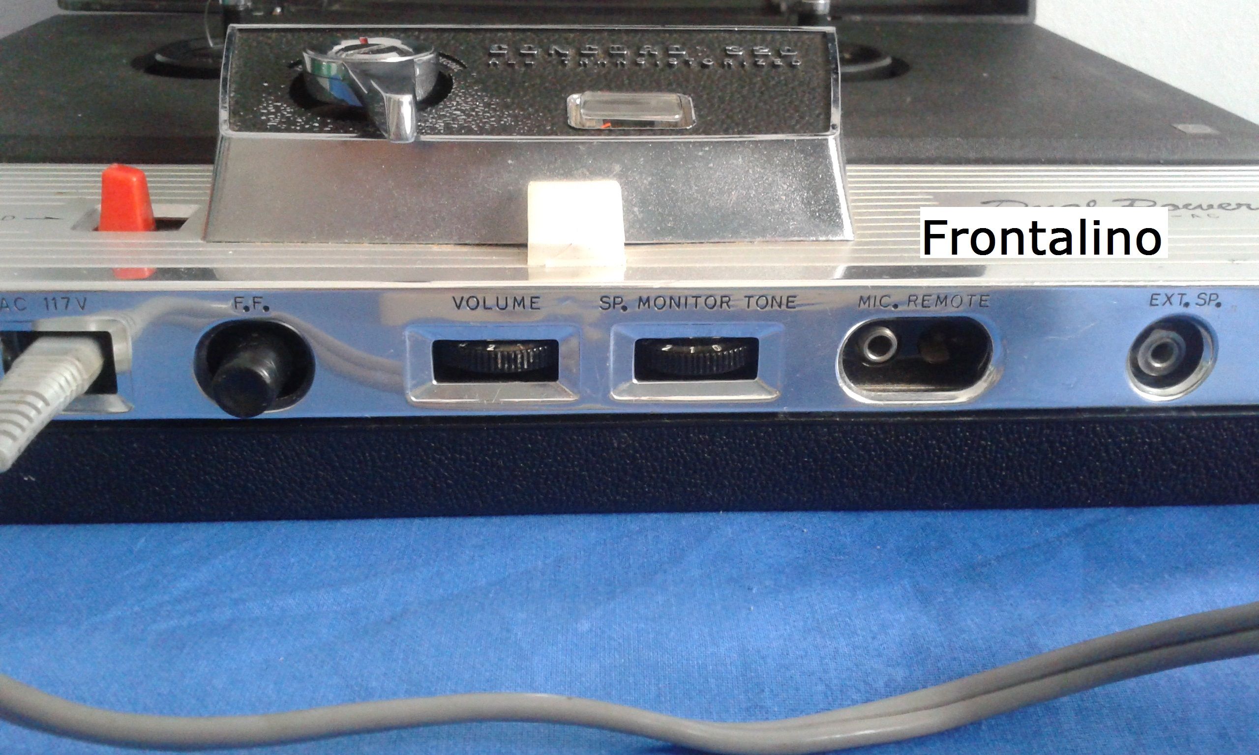

- Sul frontalino metallico c'è scritto che l'apparecchio funziona a 117 volt e, fortunatamente, ho trovato un trasformatore 220-117 V ( è un trasformatore Radioshack penso che abbia la stessa età del registratore).
Allego foto per consentire un corrispondenza con il testo e auguro una buona serata.

Senti il ronzio appena accendi il registratore o solo quando azioni il motore?
Spiegati meglio.
Spero che la massa del registratore non sia un po' in tensione, a causa di qualche componente che ha perso un po' l'isolamento. Puoi verificarlo con un ohmetro?

Grazie della tempestiva replica e dell'interessamneto.
Ho fatto un po' di prove:
Il ronzio più evidente si manifesta quando posiziono il selettore su PLAYBACK o RECORD, mentre quando è su REWIND, FAST FORWARD (si attiva con un bottone), oppure completamente spento, il ronzio è molto lieve, quasi impercetibile in presenza di altri suoni ambientali.
Può dipendere dai circuiti di amplificazione?
