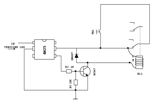

Io tra altri alimentatori ho voluto costruire anche questo.
https://it.aliexpress.com/item/Factory- ... autifyAB=0 Purtroppo i puntali sul mio incasinato tavolo di lavoro sono andati in corto e nonostante ci sia l'azzeramento dopo poco ho sentito uno sparo vero e proprio, sono andato a guardare cosa era successo e ho trovato il transistor D882 esploso, a questo punto ho deciso di inserire un circuito come questo che se va in corto mi stacca il positivo con la parte di relè che nel circuito risulta libero, verrebbe attivato dal diodo led che si accende quando va in corto o c'è un assorbimento maggiore della soglia stabilita. Mi piacerebbe un vostro parere, potrebbe funzionare?, grazie.

a) schemi in fidocadj
b) se il cortocircuito accidentale è bastato a distruggere il transistor, quel circuito sarà troppo lento (affidandosi alla stessa detezione del circuito originale) per evitare danni simili in futuro
c) pensa un po' a cosa succede alla corrente subito dopo che il relé ha aperto...

Messaggioda Foto Utentesetteali » 3 mar 2018, 23:10
Ciao,
non ho capito bene come vorresti fare.
Vorresti tenere il led del fotoaccoppiatore attivo con la tensione d'uscita dell'alimentatore in modo che se va in corto l'uscita il relay tolga tensione ?
Dovresti segnare dove e come alimenti il relay.

Devi implementare una sorta di autoritenuta sul circuito, altrimenti:
*Corto-Circuito < -
*Stacco il carico dall'uscita |
*Non c'è più il corto |
*Lo riattacco -
Il circuito da te postato non è chiaro da chi venga alimentato e dove, quindi se possa funzionare o meno.

Il circuito del relè verrà alimentato con 24 V. Il circuito dell' alimentatore variabile visibile nel link quando viene regolato per assorbimento e si inserisce un utilizzatore che supera la soglia impostata fa si che si accende un led, la stessa cosa succede con un corto. Vorrei utilizzare quel diodo che quando capita un corto o assorbimento anomalo vada ad alimentare l'optoisolatore che fa agganciare il relè che stacca il positivo boccole out. Il circuito che ho disegnato fa o dovrebbe fare proprio questo, per resettarlo va premuto il pulsante normalmente chiuso che togliendo tensione di ritenuta relè lo fa sganciare e richiude il positivo dell'alimentatore.
P.s. scusate mi sono dimenticato di inserire il positivo del 24 V che deve essere messo sul piedino 5 dell'optocoupler

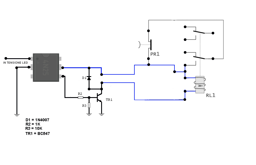

riproduzione in FidocadJ dello schema postato da Foto Utenteelettronik .. ;-)
;-) FidocadJ it's meglio che paint .. :mrgreen:

Foto Utentemir , scusami ma credo che ci sia un errore nello schema che hai postato.
Il pin 6 del 4N25 è la base del fototransistor, così com'è non può comandare il relay.
O perlomeno non credo di aver detto una cavolata e allora mi scuso.

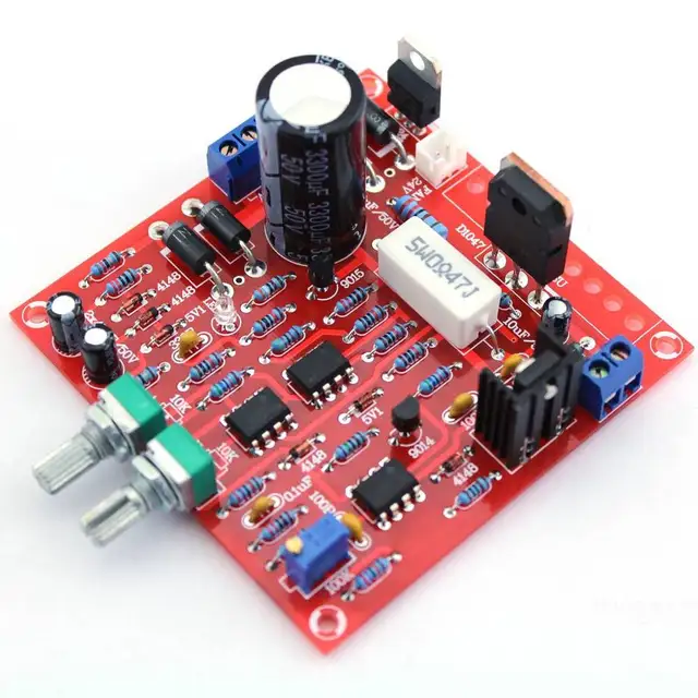

Non conosco lo schema, ma dalla foto quella resistenza ceramica di basso valore al centro fa pensare che sia già protetto dai CC, come del resto a rigor di logica dovrebbe.
Quindi sei sicuro che invece non ti è entrata tensione?
Considerando che hai detto che il finale è praticamente esploso?

setteali ha scritto:Foto Utentemir , scusami ma credo che ci sia un errore nello schema che hai postato.
Foto Utentesetteali, ho riprodotto in FidocadJ lo schema "as is" postato in [1] da Foto Utenteelettronik ;-)

In effetti Foto UtenteLancillotto, quel circuito ha la protezione per i cortocircuiti e secondo me la strada più giusta è quella di vedere come mai è saltato il transistor e se la protezione è guasta o no.
Foto Utenteelektronik dovrebbe rilevare lo schema elettrico in modo da ragionarci sopra.
