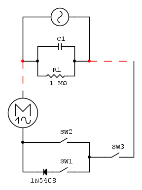

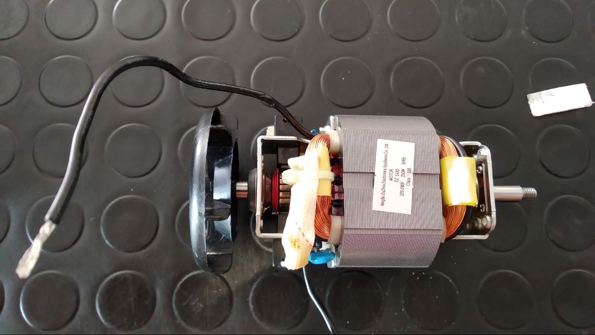

Buonasera a tutti. Ho tra le mani un frullatore consegnatomi dai miei genitori, il quale, dopo un paio di utilizzi, ha inspiegabilmente smesso di funzionare. Purtroppo era già stato aperto ed alcune connessioni sono rimaste "volanti" e non so come ricollegare il tutto. Questa è la foto del motore.
Come si può notare c'è un condensatore in classe X2 completamente scollegato, il quale ha, in parallelo, direttamente saldato sui pin, un resistore da 1 M\Omega.
Sono presenti 3 switch di cui 2 sono le velocità di rotazione (SW1 e SW2) ed uno chiude il circuito quando la parte alta del frullatore è correttamente posizionata nella sua sede (SW3). Sul cavo di una delle 2 velocità (su quella presumo più lenta indicata sul tasto con il numero 1) è presente un diodo 1N5408 (diodo testato su circuito, funzionante).

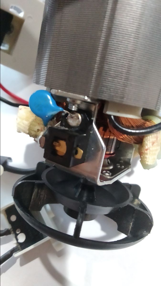

Il motore ha le spazzole. Tra ogni spazzola e lo statore è presente un condensatore.
Non so se può essere utile, comunque per quello che ho capito, i tasti della velocità consentono l'azionamento del frullatore solo se vengono tenuti premuti, non è previsto che restino bloccati. Per la velocità 1 (lento) premi e tieni premuto il tasto 1, per la velocità 2 (rapido) premi e tieni premuto il tasto 2.
Qui di seguito ho provato ad abbozzare uno schema sperando di non aver sbagliato niente.
Le connessioni rosse che partono dalla linea 230 VAC sono solo una mia (abbastanza ignorante) ipotesi.

Sì giusto, il condensatore X2 col resistore in parallelo è il filtro di rete e va come lo hai disegnato tra i due conduttori di linea.

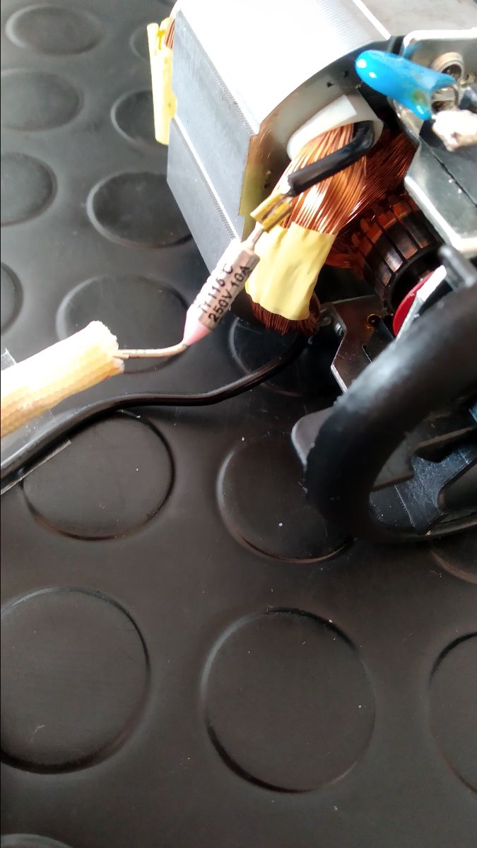

Strano che si sia guastato dopo solo un paio di utilizzi, verifica la continuità degli avvolgimenti di statore, se lo trovi aperto magari c'è "affogato" un fusibile termico che è intervenuto per surriscaldamento.
Edit: da smartphone non avevo visto bene la foto, la guaina termorestringente su uno dei conduttori rossi mi fa sospettare che il fusibile termico in realtà sia proprio lì.

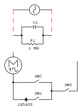

Partendo dal circuito, si dovrebbe chiudere in questo modo quindi?
Per quanto riguarda il componente che si vede avvolto nella guaina sul cavo rosso, è il diodo 1N5408 che ho inserito nello schema. Non si nota molto, ma se guardi bene, si vede la guaina tagliata per verificare il componente. Quello che, a posteriori ho scoperto (e magari se ci avessi ragionato un po' di più....) è che quel diodo, consentendo il passaggio di sole semionde, dovrebbe servire a dimezzare la velocità di rotazione del motore (non disdegno una conferma/smentita o precisazioni). Ad ogni modo, per testarlo, ho dovuto per forza sguainarlo.

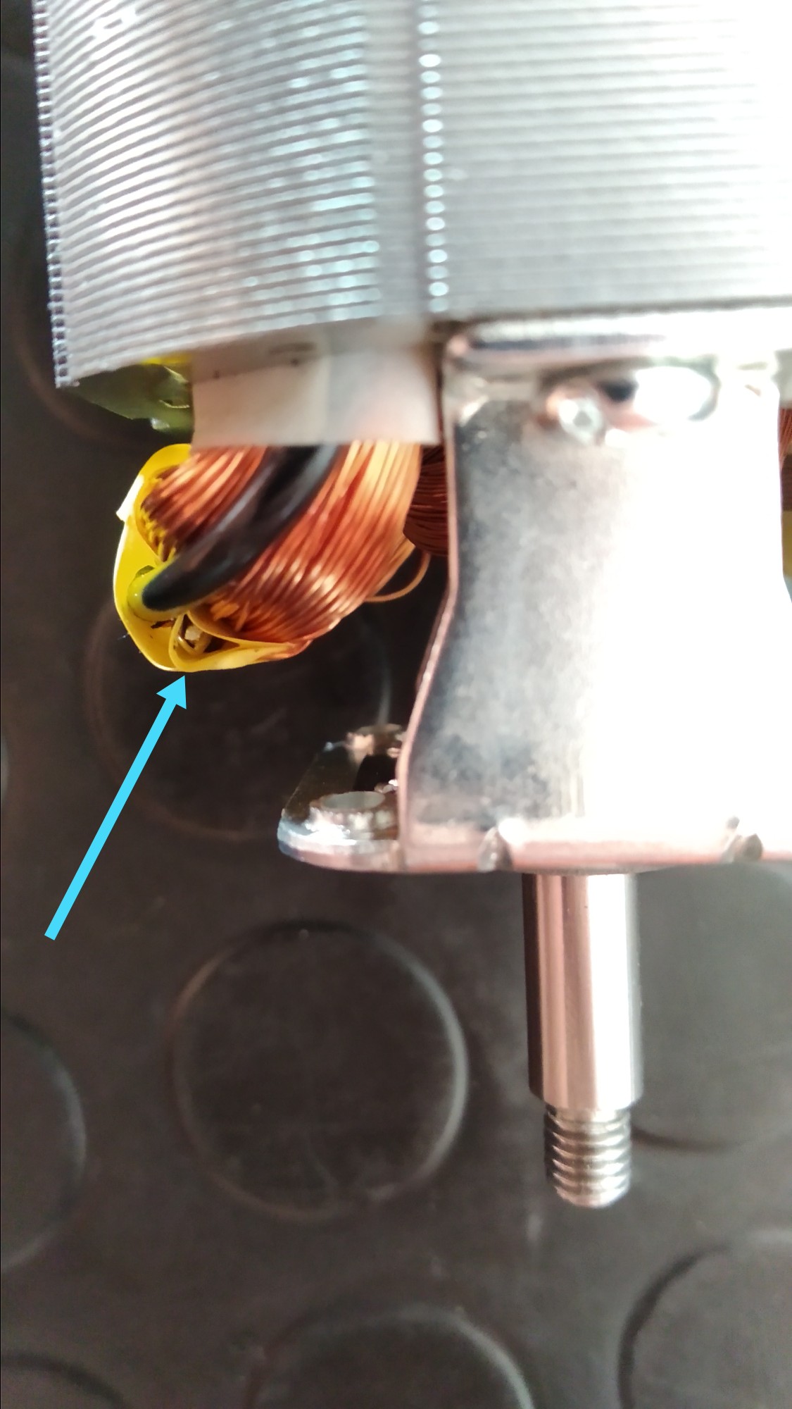

Messaggioda Foto Utentemir » 12 set 2021, 10:34

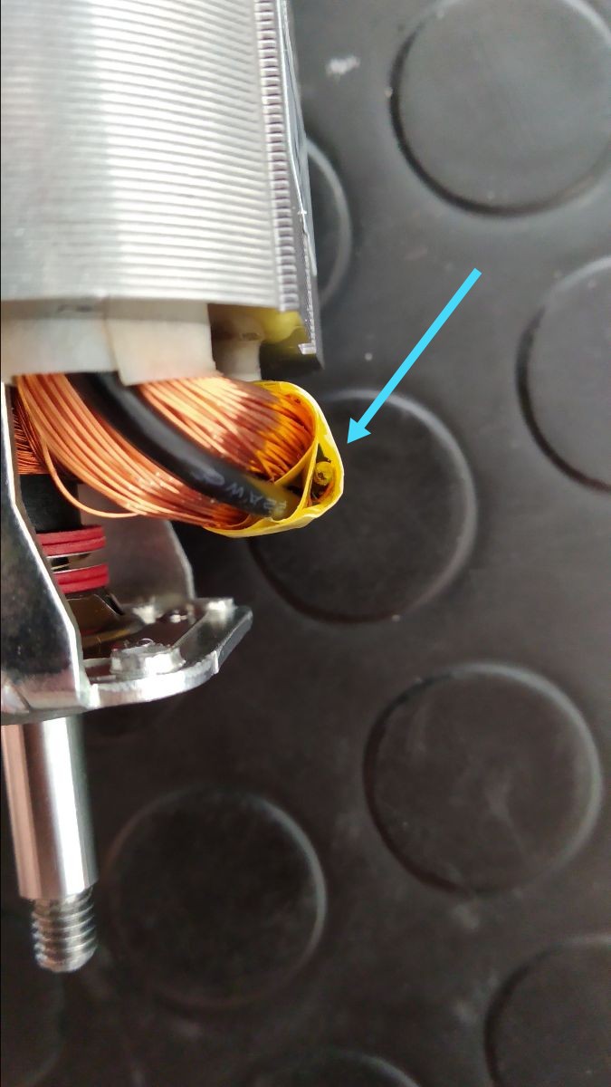

Come già anticipato da Foto Utenteclaudiocedrone, a volte sono presenti dei fusibili termici, collegati in serie agli avvolgimenti di statore su un lato, e sono nascosti dal nastro di isolamento proprio in prossimità della connessione del conduttore di collegamento avvolgimento/spazzola, prova a dare un'occhiata; fermo restando che potrebbe essersi anche semplicemente staccata la saldatura dal cavo (a mo di fusibile, a me è successo), prova pazientemente a scoprire il nastro di isolamento. ;-)

Mi sa che per controllare devo per forza estrarre il rotore anche perché il lembo del nastro è proprio sul lato interno ed è tutto talmente stretto che non sarebbe affatto agevole svolgerlo.
Per estrarre il rotore dovrei però dissaldare un piedino dei condensatori dal contatto spazzole.

Messaggioda Foto Utentemir » 12 set 2021, 11:03
.. :-k eviterei di estrarre il rotore, il controllo a cui mi riferivo è proprio nel punto di collegamento del conduttore all'avvolgimento,potresti provare ad intervenire proprio in quel punto preciso
[7] Re: Riparazione frullatore Trevi mod. P101
Messaggioda Foto Utentemir » 12 set 2021, 11:05
connessione ad avvolgimento statorico.jpg (17.58 KiB) Osservato 8070 volte
proprio nel punto che hai indicato con la freccia azzurra

Messaggioda Foto UtenteAlan18 » 12 set 2021, 11:38
Allora, senza togliere lo statore, ma togliendo un paio di viti e facendolo scorrere un paio di cm sul suo asse, sono riuscito ad avere un pochino di spazio di manovra.
Ho svolto il nastro ed entrambe le connessioni di inizio e fine avvolgimento sono ben saldate.
Ho fatto qualche prova di continuità un po' più comodo e fino alla connessione di fine avvolgimento è tutto ok. Da lì al contatto spazzola è aperto.
C'era un solo posto in cui poter trovare un fusibile...vado in esplorazione ( ho dovuto per forza dissaldare il contatto spazzola/filo fine avvolgimento) e....
Ma hanno paura che qualcuno se lo rubi, che lo mettono nascosto?
Confermo che è aperto.
È un fusibile termico? Immagino che si apra in funzione di una sovratemperatura dell'avvolgimento.
Domanda da 1000000 $: può essere frutto di un guasto altrove ( ipotesi?), oppure in questi apparecchi può essere che salti il fusibile per motivi non dipendenti da guasti al circuito?
Immagino che l'unico modo per scoprirlo sia cambiare fusibile e vedere se salta di nuovo.

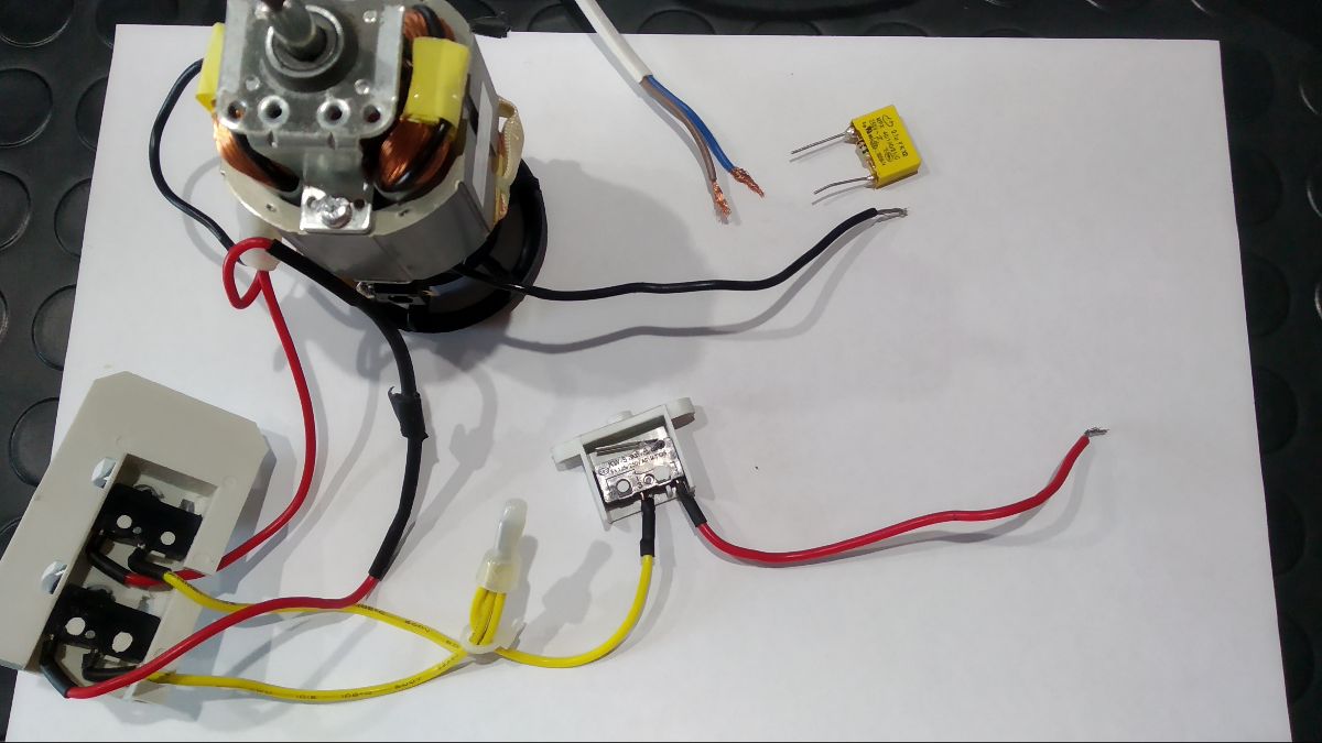

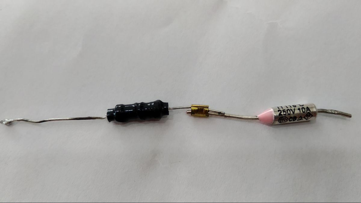

Sfilando completamente la guaina è venuto fuori un secondo componente
Di cosa si tratta? Purtroppo è rivestito, comunque si intravede, al di sotto del rivestimento, un filo avvolto in maniera pseudo-elicoidale attorno al corpo centrale.
Su questo componente è presente continuità ai suoi estremi.

Messaggioda Foto Utentealev » 12 set 2021, 12:30
Secondo me, non è un fusibile visto che è contrassegnato anche da una tensione, per un fusibile mi aspetterei un'indicazione solo di corrente e temperatura (per quelli termici)
Essendo stato rivestito da guaina termica, mi pare pure strano si stratti di fusibile termico
Secondo me, è una capacità e con il resistore (?) che lo segue farebbe uno SPARK QUENCHER, ossia resistore+capacità in serie
