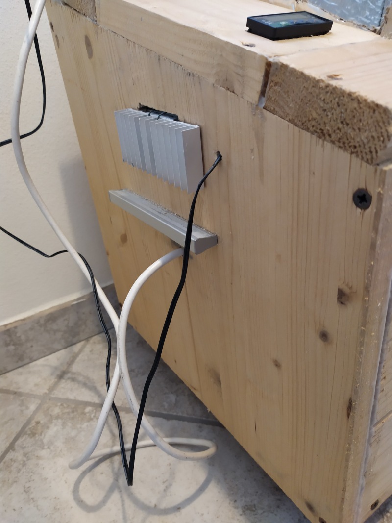

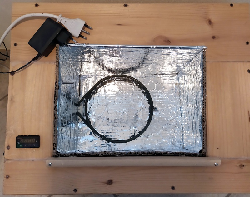

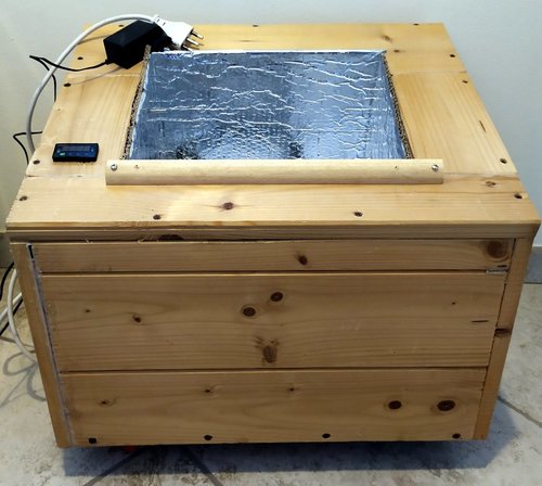

Ciao a tutti,
ho ripreso un vecchio progetto, un fornetto solare, che ho costruito, tagliando i pezzi ed assemblando il tutto completamente da solo (con un seghetto alternativo, un trapano ed un avvitatore), utilizzando esclusivamente materiali di recupero di quando ho ristrutturato casa. Il fornetto veniva chiuso sopra da una pirofila in vetro pyrex, unica cosa comprata (da Ikea). Nell'utilizzo mi sono reso conto presto che non era adatta a quell'uso :oops: infatti aveva troppa poca superficie di esposizione. E così, è rimasto in disuso per qualche anno finché, stanco del pane "fresco" sciatto (ma venduto per 6 euro/kg!), mi è presa la passione di fare il pane in casa ed, eccomi al punto, di migliorare il mio lievito naturale.
Vorrei tenere i miei impasti al calduccio costante di 28-30°, quindi ho inserito un PID (12Vdc, alimentato con un trasformatorino riciclato da 1,5A), un SSR (25A, accoppiato ad un dissipatore), una sonda al platino (PT100) ed una resistenza da forno (2kW). So bene che quest'ultima è ampiamente sovradimensionata, ma ce l'avevo di scorta inutilizzata... ho dimenticato di dire che l'interno della cameretta è riempito di lana di roccia, quindi ha un buon isolamento termico, perciò la resistenza lavorerà pochissimo, la temperatura target è 28°.
L'ho messa in funzione qualche secondo ed è perfetta; tuttavia, prima di utilizzarla pienamente vorrei chiedere se aveste dubbi, suggerimenti, critiche, soprattutto sulla sicurezza.

Sulla sicurezza io farei questo ragionamento.
Se il comando della resistenza si dovesse guastare e la resistenza rimanesse alimentata che protezioni hai messo per evitare il peggio?
Nelle macchine per il pane e nei forni ma in tutte le applicazioni simili dal phon al ferro da stiro ci sono una o due sicurezze aggiuntive oltre al regolatore di temperatura .
Di solito si utilizzano fusibili termici, klixon e termostati di sicurezza.
Anche perché il mobile è in legno e cartone e la resistenza è 2Kw. :?

Per la questione sicurezza, penso non sia corretto che la lana di roccia (oppure il cartone) non siano totalmente e perfettamente separati rispetto al vano dove c'è l'impasto
Penso che a mantenere l'impasto caldo a 28 C°, bastino 50 o 100 W.
Con 2000 W arrostisci il prossimità della serpentina, e la regolazione di temperatura funziona male.
2000, 220 v, 9 A, R = 24 ohm
P = V^2/R V = RadQ(P x R ) con P = 100 W V = 48 V; con P = 50 , V = 34
Prova ad alimentare la serpentina solo con 24 V 2Amax oppure 48 V usando un trasformatore.
Alimentata a bassa tensione, scalda meno, ci sono meno pericoli per la sicurezza.

Non ci avevo pensato, l'idea di alimentare la resistenza a 24 V/2A è fantastica! E così si innalza anche la sicurezza! Prima di installarla, ho misurato col tester la resistenza ed è circa 23 ohm.
:ok:
PID sta per controllo proporzionale-integrale-derivato; quello che ho installato è un classico "computerino riscaldatore" (ne comprai un paio su aliexpr* parecchio tempo fa per meno di 10 euro spediti), che in breve tempo raggiunge la temperatura impostata, grazie alla sondina e comandando la resistenza. Oltre dieci anni fa ne ho installato un altro identico nella mia caffettiera, originariamente montava un termostato ad isteresi, con un PID invece mantiene perfettamente la temperatura sui 93°.

sì, mettici un termofusibile in serie.

Se alimenti la resistenza a 24 V la potenza che avrai al massimo sarà circa 24W.
Ora 2000w sono tanti ma 24w potrebbero essere pochi.
A 50V avresti circa 100w che probabilmente sono un buon compromesso.
