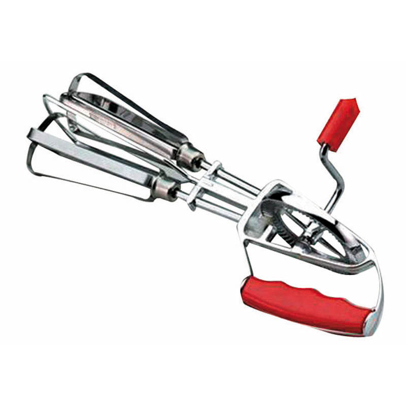

Messaggioda Foto Utenteboiler » 4 ott 2015, 12:31
IsidoroKZ ha scritto:la parte piu` complicata e` trovare gli ingranaggi (decenti) per aumentare la velocita` di rotazione della manovella
Foto UtenteIsidoroKZ, guarda qui :cool: :
Saluti Boiler
