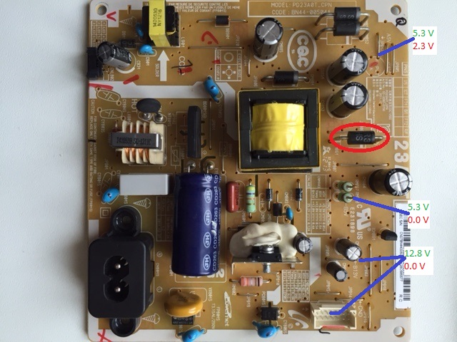

Eccomi, scusate, sono appena rinvenuto dallo svenimento per aver preso la 220...SCHERZO! :mrgreen:
Qui sotto i risultati delle mie misure (in verde il risultato atteso, in rosso la misura)
Se non si capisce dalla foto riassumo qui sotto (valore atteso --> valore misurato):
- A5V: +5.3V --> 2.3V
- B5V: +5.3V --> 0.0V
- Vamp: +12.8V --> 0.0V
- B13V: +12.8V --> 0.0V
Ho dissaldato il diodo (solo un piedino) e suona come prima! Mi sembra una notizia positiva...no?! ?%

Controlla il ponte diodi quello a sinistra del trasformatore

Mi danno tutti 0,540V...senza dissaldare.
Se devo dissaldare domani mi ci metto

Per le tensioni è diverso il discorso non bisogna dissaldare, quindi praticamente se metti i puntali tra i due piedini esterni in misurazione VDC quanto ti esce? E i due piedini interni in misurazione VAC quanto ti esce? È importante che si distinguano queste due misure altrimenti sono valori inesatti

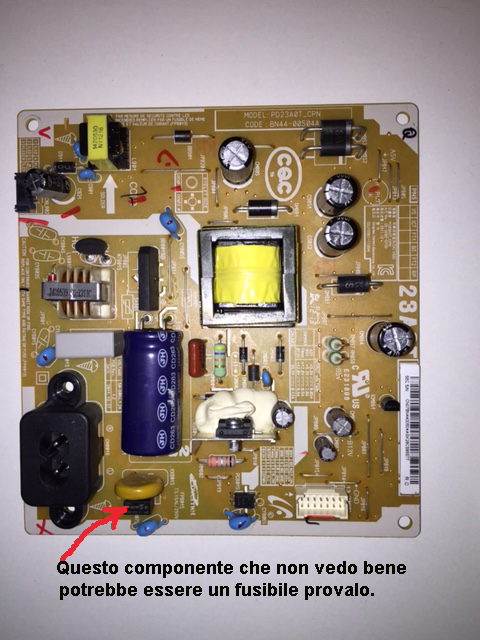

Scusa volevo farti presente, non so se lo hai gia fatto. Sul circuito c'è un fusibile guarda se e buono.
