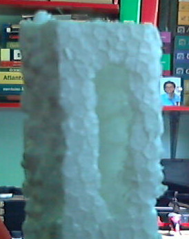

Messaggioda Foto UtenteMax2433BO » 17 mag 2018, 15:48
Eccomi qua con un aggiornamento... meglio tardi che mai. :mrgreen:
Allora ho provato il Bostik sul polistirene espanso e...
... lo scioglie allegramente!!!
Una striscia di poco più di 2 cm ha provocato un incavo di quasi 1,5 cm di profondità... :mrgreen:
Come giustamente aveva supposto Foto Utentesetteali, effettivamente: Bostik no buono!!!
(Comunque, per inciso, sulla confezione del Bostik era chiaramente riportato di non usare, tra l'altro, proprio su polistirene espanso... ma io volevo vedere lo stesso cosa faceva :mrgreen: ).
A questo punto, visto che ne avevo in casa, ho provato ad usare della colla "millechiodi", anche se nessuna delle due superfici risulta essere porosa come richiesto...
... vedremo cosa succede, se anche questa non va, userò direttamente del sano e onesto silicone.
O_/ Max
