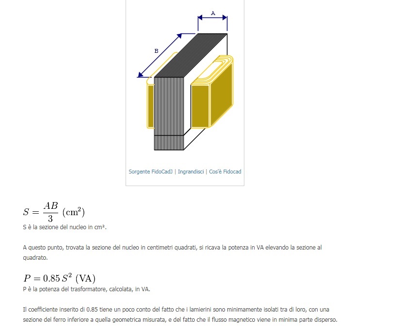

Foto Utentemario663 guarda anche questi due articoli (1 e 2) di Foto UtenteIsidoroKZ, se ti possono essere d'aiuto per ricavare un po' di caratteristiche del tuo trasformatore...

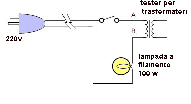

Datosi che avevo un trasformatore per UPS con 2 fili da una parte e 4 dall'altra ho messo il circuito che ti allego sui due fili grandi è mi si accendeva la lampadina allora quella è l'uscita 12v mentre la 220 V l'ho inserita nei due fili esterni e la lampadina si accendeva fiocamente perché ne avevo una sui 40 watt quindi attaccato il trasfomatore direttamente alla 220 V mi da dall'altra parte circa 15v

elektronik ha scritto:Datosi che avevo un trasformatore per UPS con 2 fili da una parte e 4 dall'altra ho messo il circuito che ti allego sui due fili grandi è mi si accendeva la lampadina allora quella è l'uscita 12v mentre la 220 V l'ho inserita nei due fili esterni e la lampadina si accendeva fiocamente perché ne avevo una sui 40 watt quindi attaccato il trasfomatore direttamente alla 220 V mi da dall'altra parte circa 15v
Bravo Foto UtenteelektronikMi trovo con tale tensione infatti anche su un forum straniero avevo letto e parlavano di tale tensione! Quindi nell mio caso la 220 sarebbe il filo nero e blu giusto?

secondo me dovrebbe essere nero blù se provi con la lampadina se è in corto o non è l'entrata corretta si accende la lampada.

elektronik ha scritto:secondo me dovrebbe essere nero blù se provi con la lampadina se è in corto o non è l'entrata corretta si accende la lampada.
Sono sicuro che i cavi grossi sono la fornitura di bassa tensione...ora per verificare i cavi ad esempio blu e nero basta che sull cavo blu collego in serie una lampadadina a filamento da 100 w...sè questa si accende è la 220...ho capito bene?

Scusate, ma non è così che si procede, anche se sono d'accordo di avere la lampada in serie alla linea.
Ma si prende il tester e si misura in ohm i vari avvolgimenti e si fa lo schema su un foglio.
Se è un trasformatore con secondario a bassa tensione, la resistenza del primario è più alta del secondario, si controlla anche come è collegato il secondario se è a più di due fili o più avvolgimenti, ma si scrive tutto su un foglio almeno le prime volte, facendo così ti rendi conto del trasformatore che hai.
Misurando il pacco lamellare si risale alla potenza del trasformatore.
Leggi gli articoli di @IsidoroKz che ti ha dato @Max2433BO

Si Foto Utentesetteali infatti è quello che ho fatto impostato il multimetro a 200 ohm ho fatto varie misure sui cavi dell primario ho fatto delle foto in modo da farci un resoconto..! Sull secondario ho provato varie scale in ohm ma non ho una misura si azzera...! Per quando riguarda il pacco lamellare non ho capito come misurarlo se a lamello a lamello il mio calibro ventesimale non riesco nemmeno ad aprirlo tanto che sono piccoli i lamelli invece sè e tutto il pacco è di 45 mm di largezza e di 97 mm..

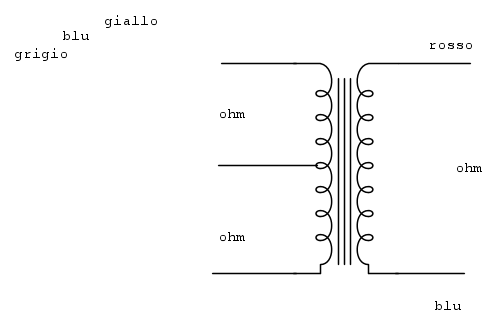

questo è lo schema di un trasformatore che potrebbe essere il tuo, di cui un avvolgimento con due capi ed un avvolgimento con tre capi, che non sappiamo quale dei due è il primario a 230V, perciò segna i colori ed i valori in ohm, niente foto.
Dalle misure in mm che hai messo del pacco lamellare direi che potrebbe essere intorno a 150 VA. fai due conti come dal blog di Foto UtenteIsidoroKZ, ti tornerà utile.
