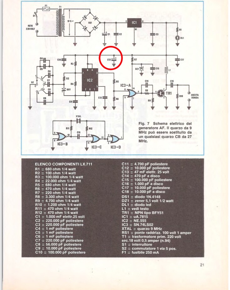

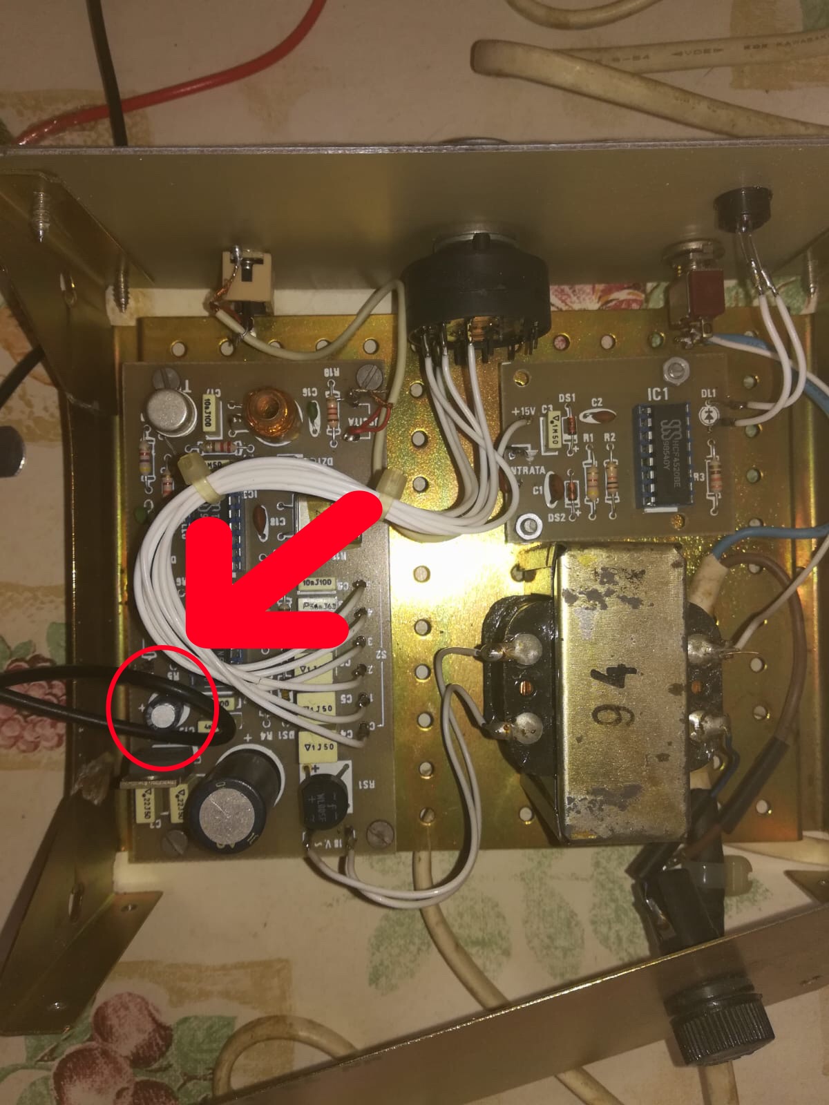

Chi ha realizzato il circuito inoltre ha sbagliato la polarità di questo condensatore 25V 47uf !

mario663 ha scritto:Chi ha realizzato il circuito inoltre ha sbagliato la polarità di questo condensatore 25V 47uf !
sicuramente è da sistemare ;-)

mir ha scritto: sicuramente è da sistemare ;-)
Ok l'ho sostituito/verificato con uno nuovo e invertita la polaritá! :ok:

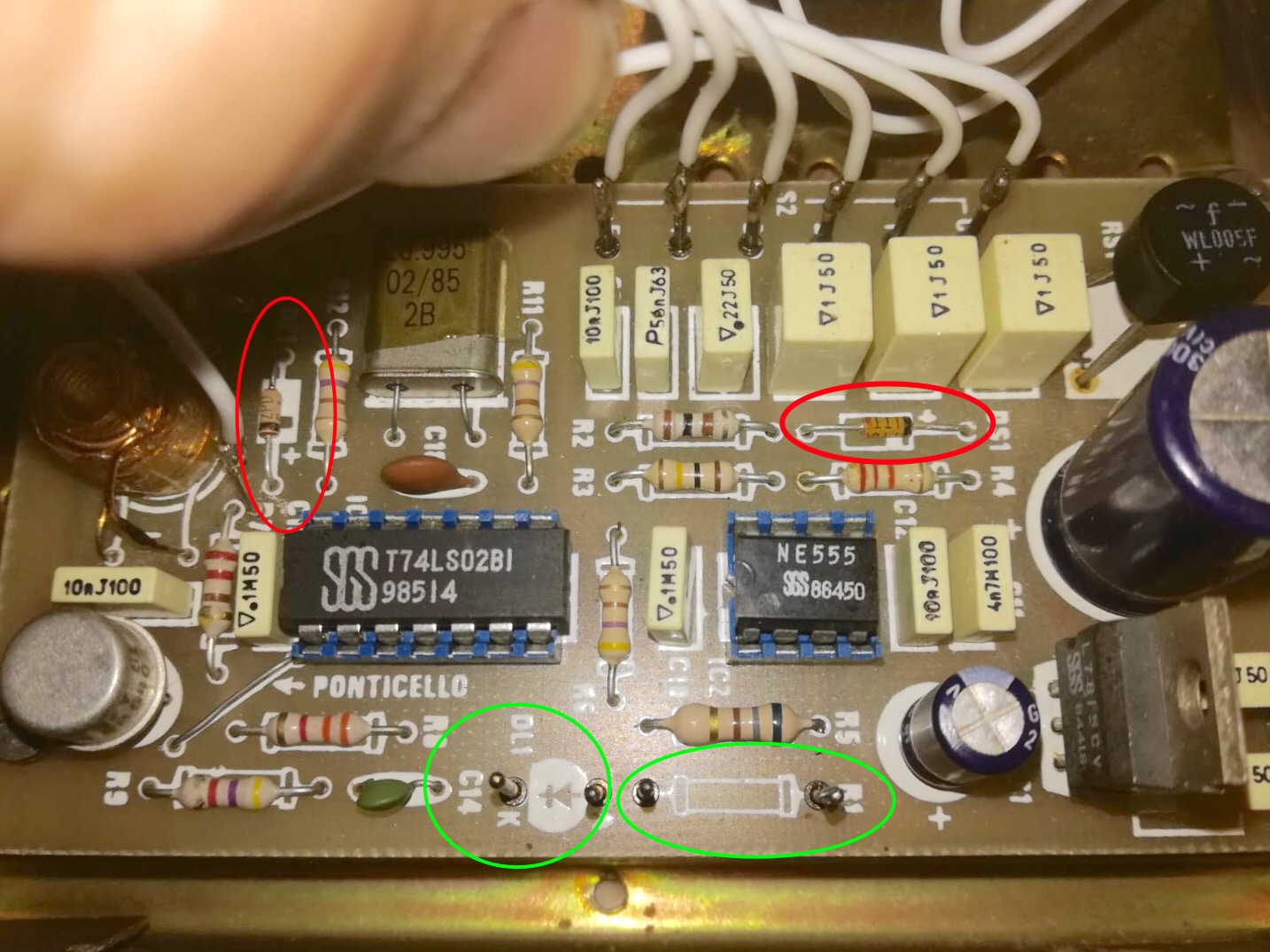

Continuando con la verifica visiva e dopo il controllo di tutte le resistenze (tutte corrispondenti al loro valore)...ho notato la mancaza dei 2 componenti cerchiati in verde vorse servivano per una seconda uscita dell pad...invece ció che non mi è chiaro il + indicato sui diodi cerchiati in rosso che poi la serigrafia indica il catodo dell diodo!? Sono montati bene!?
Ps: dalla foto ad alta risoluzione si puó notare il diodo cerchiato in rosso in basso di colore biancastro!
